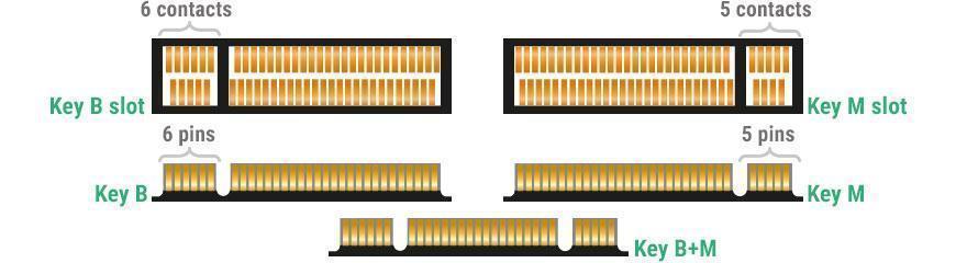

Estou com o @FireMax_ o slot somente aceita sata III, eu mesmo postei uma foto aqui no fórum mostrando que o slot possui 5 pinos de um lado e 6 pinos do outro, o que sugere que seja para encaixar M2 Sata III e não PCI Express NVMe. Indiferente se o M2 fica de ponta cabeça, é só contar os pinos dentro do slot.
Em 11/01/2018 às 17:38, eduoliveira25 disse:
Boa tarde @Adriano Dib tudo bem?
Tenho o mesmo notebook na versão I5, desmontei para tirar minha dúvida com relação ao slot M2, pois estou pensando em comprar um pra mim.
Observando o slot constatei que é um Key B, ou seja, Sata III, pois o padrão de pinagem é 5 de um lado e 6 do outro.
Foto que eu mesmo tirei do slot:
Como pode ser observado na foto, existe 6 pinos em baixo e 5 pinos em cima no slot
Padrão de Pinagem:

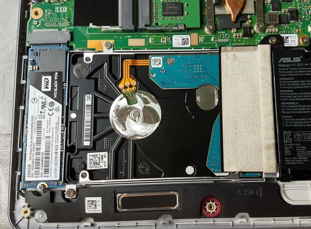

Venho comunicar a todos que chegou a minha memória WD Black 256 Gb PCIe Gen3x4 NVMe SSD .M2. Como vocês podem ver na foto em anexo, ela se encaixou perfeitamente no Slot. Liguei e ela não foi reconhecida pela BIOS. A BIOS está atualizada para a última versão disponível no site da ASUS. Entrei em alguns fóruns, segui as instruções dos camaradas, reiniciei, fiz o escambau e nada. Ela não foi reconhecida, mas também não queimou. Ela nem esquentou, não fedeu nem nada. Retirei ela do slot e coloquei na embalagem. Vou devolver para o vendedor amanhã.

Acabou o "diz que me diz" e aqui vai o veredito: Este notebook não aceita SSD .M2 padrão PCIe. Pelo menos o que usa protocolo NVMe. Amanhã vou em uma loja e vou comprar um Crucial SSD .M2 Sata e vou instalar virado para baixo e seja o que Deus quiser. Se não funcionar dessa vez, eu abandono e fico com o HDD mesmo, já que eu consegui tirar um bom desempenho dele após fazer uma instalação limpa do Windows 10. Sou humilde em dizer que o FireMax estava certo, apesar de que eu tinha que tentar, senão nunca ia saber. Espero que seja útil para todos que pesquisarem esse fórum no futuro, pra evitar dor de cabeça.

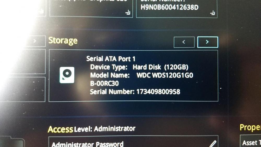

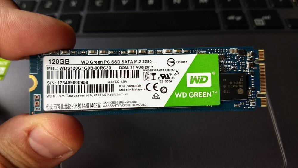

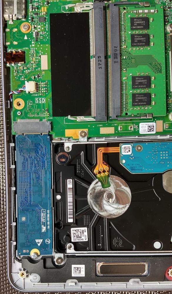

Galera. Instalei o SSD WD SATA .M2 2288 virado pra baixo e inicialmente ele foi reconhecido pela BIOS. Entrei no Windows no gerenciamento de disco e ele estava lá. Iniciei ele, formatei com NTFS e estava usando um software pra clonar. Quando estava na etapa final do clone, deu um erro. O SSD sumiu. O Windows não mostrava mais ele na letra D. Reiniciei e a BIOS já não mostrava mais ele. Abri o note, não estava com cheiro de queimado e nem quente. Tirei do slot, coloquei de novo bem firme e nada. É por isso que eu prefiro PC Desktop. Passei a vida montando PCs, nunca tive tanto problema, nunca queimei nada, sempre deu tudo certo. Na boa, desisto.

5 horas atrás, Adriano Dib disse:
Provavelmente anteriormente queimou alguma coisa, infelizmente. Melhor partir pra um SSD 2.5.
