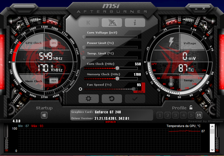

Então galera de ontem pra cá minha placa GT-240 1GB DDR5 128bits começou a ficar muito barulhenta, abri o gabinete e notei que era poeira, ate ai tudo bem, abri ela e limpei, notei logo a diferença, ficou mais fria, porém o cooler dela ficou mais forte mesmo ela estando em baixa temperatura, uso o MSI Afterburn pra monitorar e lá está dizendo q ela tá sempre mais de 80º, mas quando eu toco nela não está tudo isso não, eu diria que no máximo em 45º, em jogo que ela sobe bastante e chega 75º.
Gostaria de saber se esse é algum tipo de erro, pois o cooler dela faz bem barulho, eu uso o gabinete aberto quando jogo porque o meu só tem 1 fan. Já a fonte eu não sei de quantos Watts que é, mas creio que seja de 250W, não sei se é nominal ou real pois ela já veio no meu PC da Lenovo, é antigo mas ainda ta segurando.

@Darkkiz você tem que ver o que você fez com a placa. Essas coisas não acontecem do nada. Você limpou como? Abriu a placa e trocou a pasta térmica ou só tirou a poeira? Se está marcando mais de 80ºC no MSI Afterburner, deve ser isso mesmo. A temperatura não é da placa em geral, mas do núcleo da placa.

quando eu comprei essa placa eu já notei que ela era quente mas eu era leigo sobre o assunto, em idle ela tá agora em 75º, mas nunca eu vi ela ficar em idle em 40º por exemplo, foi sempre nessa temperatura; Pode ser um problema nela ou é a fonte que não segura muito?

Ah e também notei q a pasta de cima do núcleo estava meio "raspada", não tinha muito e já estava aparecendo o mesmo, pode ser isso? Pois como citei, aquela parte que conduz calor que é de metal (não sei o nome) fica bastante fria, fiquei confuso, acusava 80º enquanto essa parte ae ficava muito abaixo disso e nem esquentava

Então cara eu mudei a pasta térmica e deu houve uma diminuição de 25º, mas agora ela não desce menos de 60º, e aqui na minha cidade faz frio quase todo dia, será problema na placa mesmo? fonte talvez, lembrando que eu deixo o gabinete aberto :/
-Edit1: Então eu diminui 10% do clock core dela e caiu bastante a temperatura pra 40º
