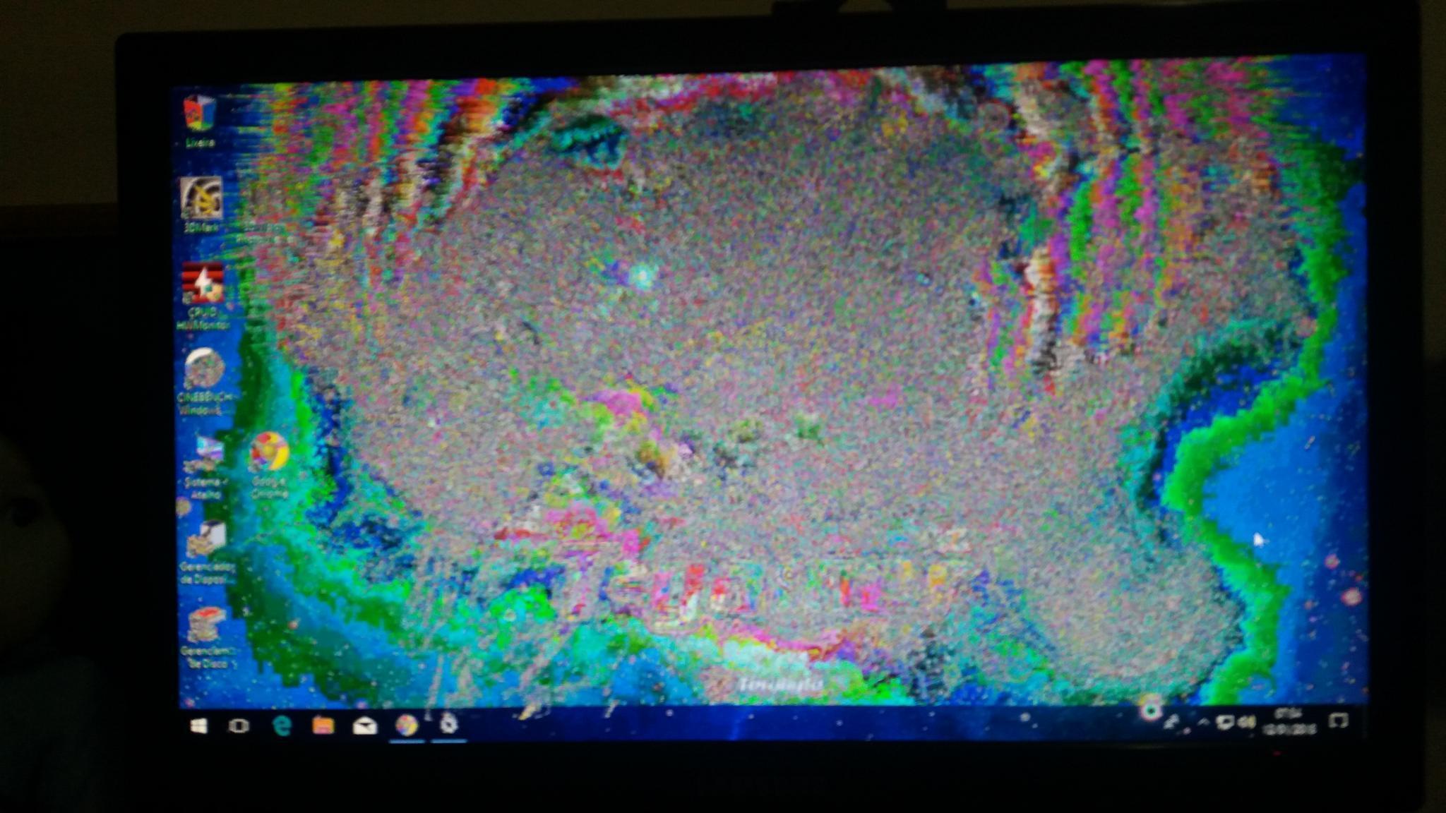

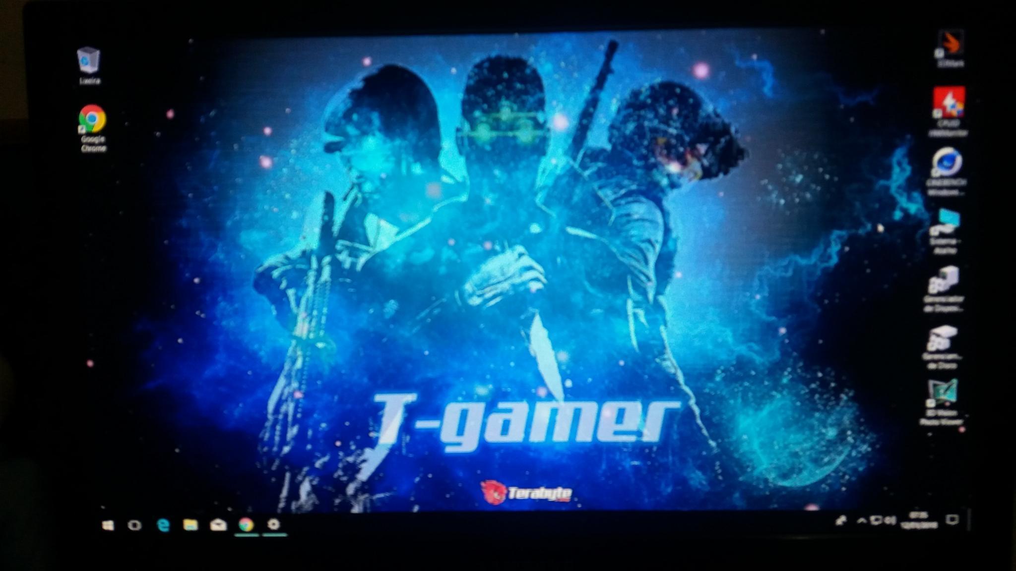

Bom dia, estou com um problema, quando coloca a resolução recomendada do meu monitor 1366x768 ou menor a imagem fica impossível de visualizar com pixels e cores invertidas, agora quando coloco uma resolução maior que 1366x768 fica com uns borrões mais da para visualizar...
Segue imagens:
1366x768
1920x1080
Alguém faz ideia do que pode ser?

Incompatibilidade eu não diria! Mas Drivers errado é mais provável, desinstale os drivers e verifique os resultados!
  • Coordenador
OK! Sugiro testar seu monitor em outro PC! Não acredito que seja defeito nele, mas!....
O problema ai pode ser na placa de vídeo mesmo...
@Bcpetronzio Então cara consegui! Não era problema com o monitor, muito mesmo com a placa...
Era algumas configurações na resolução no painel NVidia...
Tava na configuração de cor padrão, acabei que coloquei na utilize configurações NVidia, foi ai que eu comecei a mexer, foi ai que mexi na profundidade da cor da saída, estava 12 bpc, coloquei 8 bpc e acabei que resolvi esse problema chato!
Espero ajudar alguém!
E obrigado @Bcpetronzio por tentar me ajudar no tópico!
