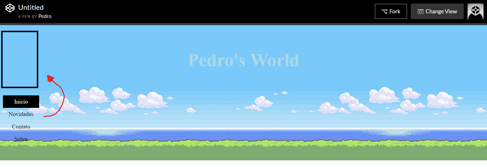

Bom dia, gostaria de uma ajuda.
Passei bastante tempo tentando subir este menu para o canto porém não consigo achar o código para fazer isto..
Agradeço a quem conseguir ajudar
Codigo CSS:
body {
  background-image:url(https://png.pngtree.com/thumb_back/fw800/back_pic/00/04/62/325624a61782e94.jpg) ;
    background-repeat: repeat-x;
#Centro {
  text-align: center;
  font-size: 50px;
  color: lightblue;
  padding: 35px;
ul {
    list-style-type: none;
    margin: 0;
    padding: 0;
    width: 100px;
    background-color: #;
    text-align: center
li a {
    display: block;
    color: #000;
    padding: 8px 16px;
    text-decoration: none;
li a.active {
    background-color: black;
    color: white;
li a:hover:not(.active) {
    background-color: #555;
    color: white;
Codigo HTML:
<html>
<head>
  <link rel="stylesheet" href="https://cdnjs.cloudflare.com/ajax/libs/font-awesome/4.7.0/css/font-awesome.min.css">
</head>
<body>
  <h1 id=Centro> Pedro's World </h1>
<ul>
  <li><a class="active" href="#home">Inicio</a></li>
  <li><a href="#novidades">Novidades</a></li>
  <li><a href="#contact">Contato</a></li>
  <li><a href="#about">Sobre</a></li>
</ul>
</body>
</html>
