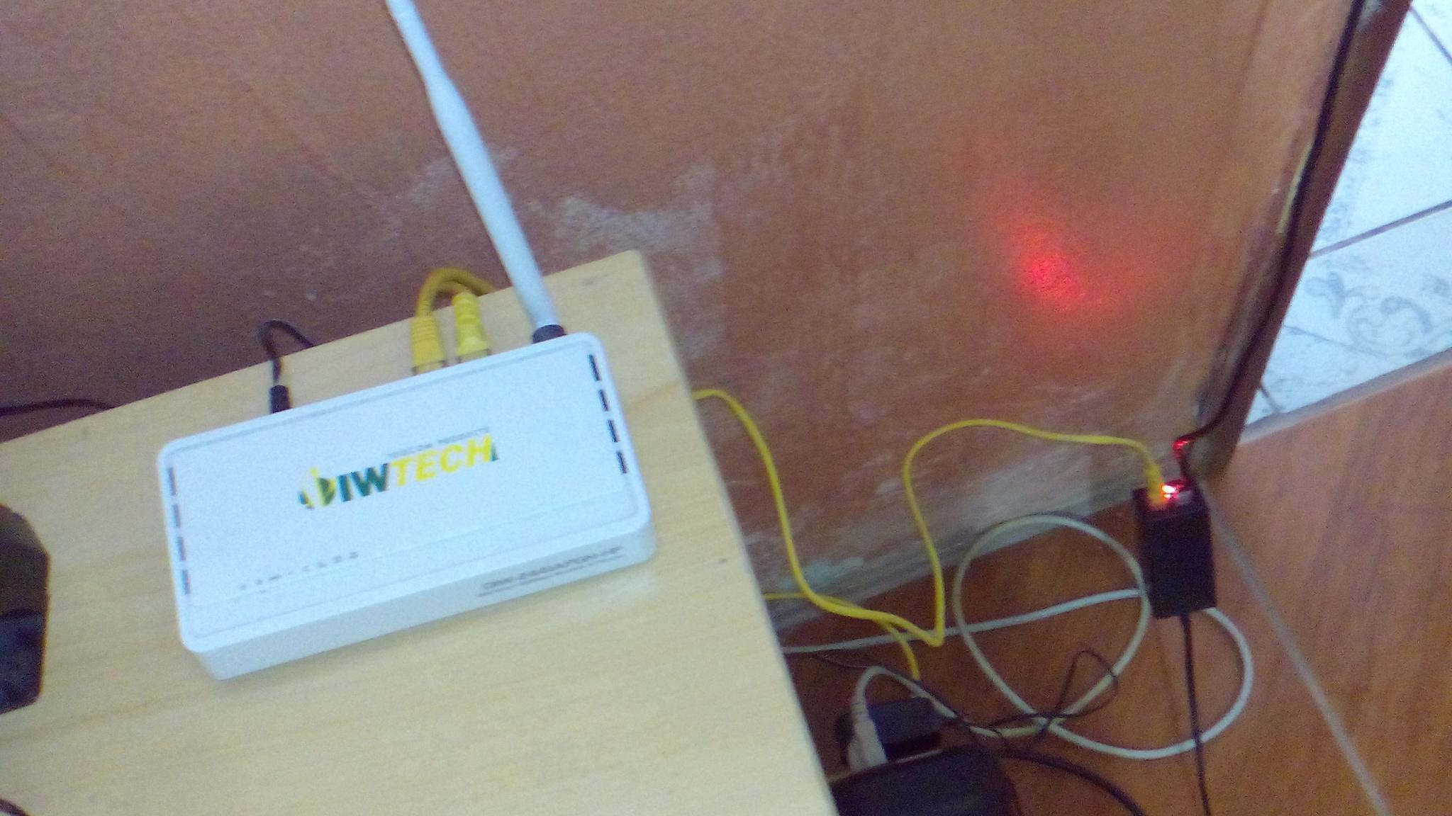

Depois mudei para internet fibra ótica 25mpbs, como o modem/roteador acima não era compatível aceitei o aparelho que vinha em comodato, OIW-2441APGN-HP, e infelizmente achei ele muito inferior. Recebia bem a internet de fora, mas a respeito do roteador sempre travava quando tinha muitas pessoas conectadas na casa.

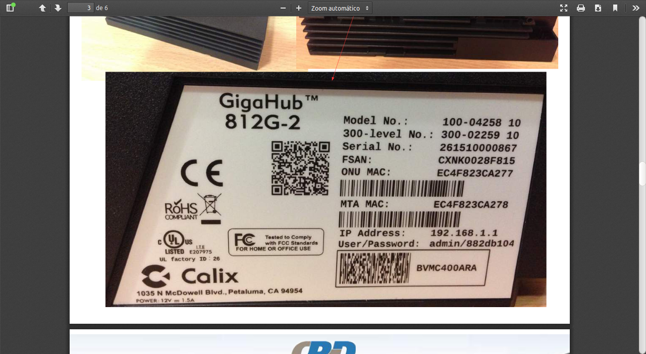

Eu não quis dizer isto, o sistema GPON é bom sim, muito veloz, mas ao menos aqui na região onde a Algar Telecom instalou o Modem Calix T077G a coisa não funcionou.
Após constantes cobranças, a operadora resolveu conferir e chegou a conclusão que este modem não abre as portas mesmo, ai retiraram  e instalaram o Calix 813G-2, tentaram configurar a abertura das portas e não conseguiram também. Eu já estava desanimado e resolvi tentar por conta e risco, inicialmente com este novo modem não funcionou, posteriormente apos várias tentativas resolvi reservar um IP para ver e para minha surpresa o modem abriu a porta configurada e o meu objetivo foi alcançado. Em resumo, não houve a necessidade de passá-lo para BRIDGE, o 813G-2 funcionou sem a inclusão de um router à frente, deu certo com os próprios recursos existentes nele. Acredito que o Calix T077G tenha alguma alteração no firmware que impede a abertura das portas, porém não há um firmware recente para ele, com isto não é possível que esta função funcione, vários usuários tentaram também sem sucesso.
Espero ter ajudado aos que porventura possam estar apanhando com o T077G, não percam tempo, solicitem a substituição do mesmo por um modelo mais recente.
A etiqueta em anexo, mostra o IP, Login e senha para acessá-lo internamente, basta que olhem na parte inferior do aparelho para anotar.

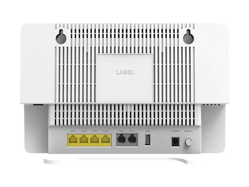

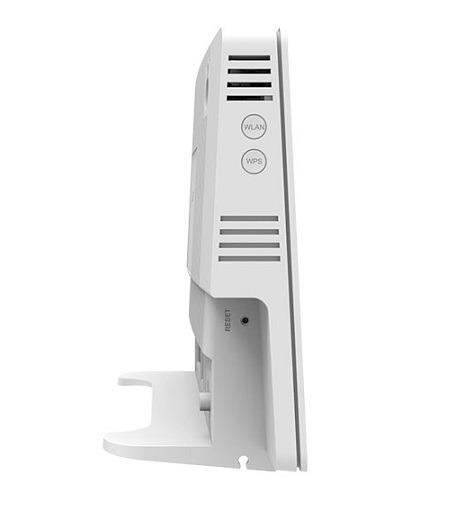

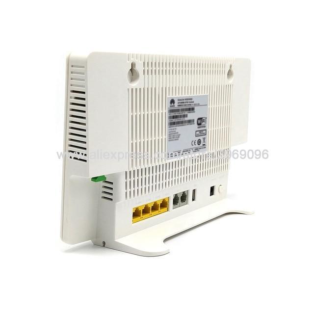

Estes dias a ALGAR Telecom fez mudanças no meu sistema, instalou fibra com modem HUAWEI HG8245Q2, uma maravilha, muito potente cobre a casa toda ( 2 pavimentos). O aparelho tem muitos recursos, permite a configuração de abertura de portas facilmente, sem nenhuma dificuldade como  os demias que eu já havia tentado.
Um modem/router GPON vertical, com um design muito elegante

  • Quero aqui frisar que tentei cadastrar MACs de dispositivos neste modem para proteção, ( WLAN Filtragem de MACs) e para minha surpresa este modem só aceitou 8, normalmente os modens aceitam 20 ou mais. Fiz contato com o suporte para saber porque e não souberam me responder, então solicitei informações à Engenharia de Software da operadora, mas até agora nenhuma resposta.
  • Como abrir portas TCP-UDP neste modelo Huawei para alarmes, câmeras ou outro dispositivo qualquer, vejam no arquivo enexo as dicas e as instruções de como fazer.
  • Se você tentar cadastrar um número fixo de telefone na saída RJ11 ( TEL1) e não conseguir, não se assuste, este conector é destinado para  FAX, faça no conector ao lado TEL2.
