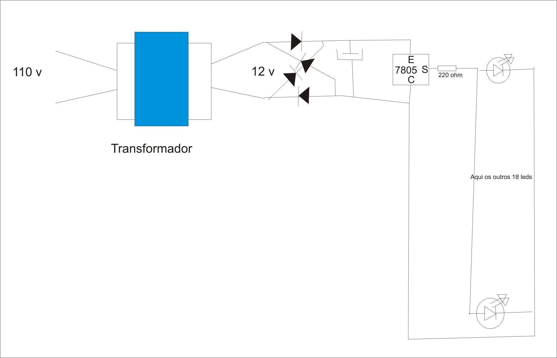

@ROT 555     o melhor jeito de fazer isso é usando um transformador baixador que baixe a tensão de 110v  para 12v que são os mais comum de se encontrar e então coloque uma ponte de retificação de diodos 1n4007  e um capacitor estabilizador depois coloque um ci 7805 que terá na sua saída 5v então coloque um resistor de 220 ohm  ,  com isso seu leds vão acender forte por muito tempo .
um desenho do circuito :

2 horas atrás, ROT 555 disse:
Um circuito que já foi usado testado que tem uma durabilidade boa e não fazer o led perder o brilho.
Não é o circuito que define e sim a qualidade do led e respeito aos seus limites. Pra aproximar da sua meta, sugiro 70% da potência nominal do led . Vide seu datasheet
