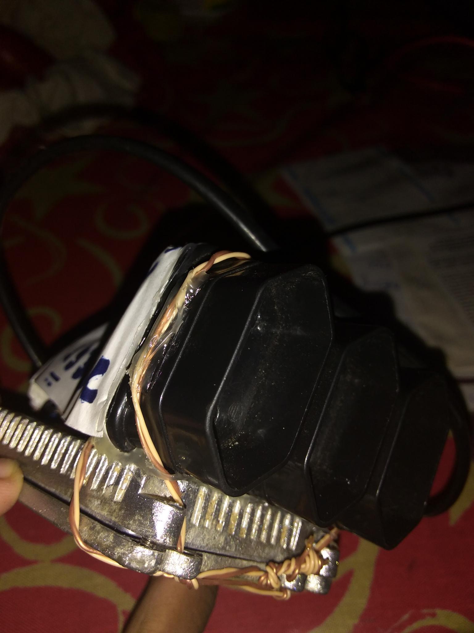

Achei um reator com a lâmpada de Xenon na rua, fui ligar só piscava a lâmpada.
Tirei e vi que saia um raio, retirei o amplificador e medir no multímetro, tava dando 193v DC, e de corrente tava em 1-2A, eu quero saber se posso usar como inversor, e se é seguro e estável, pois ele dá um pico inicial de ~500v e desce até 193 e fica estável.
Entenda que toda fonte é construida em função da sua carga. No caso de um inversor para uso geral, o projetista sabe que a carga poderá variar e o aparelho terá que se manter firme. No caso desse daí, foi projetado para uma lâmpada específica, não será estável com outras cargas.
1 hora atrás, Sérgio Lembo disse:

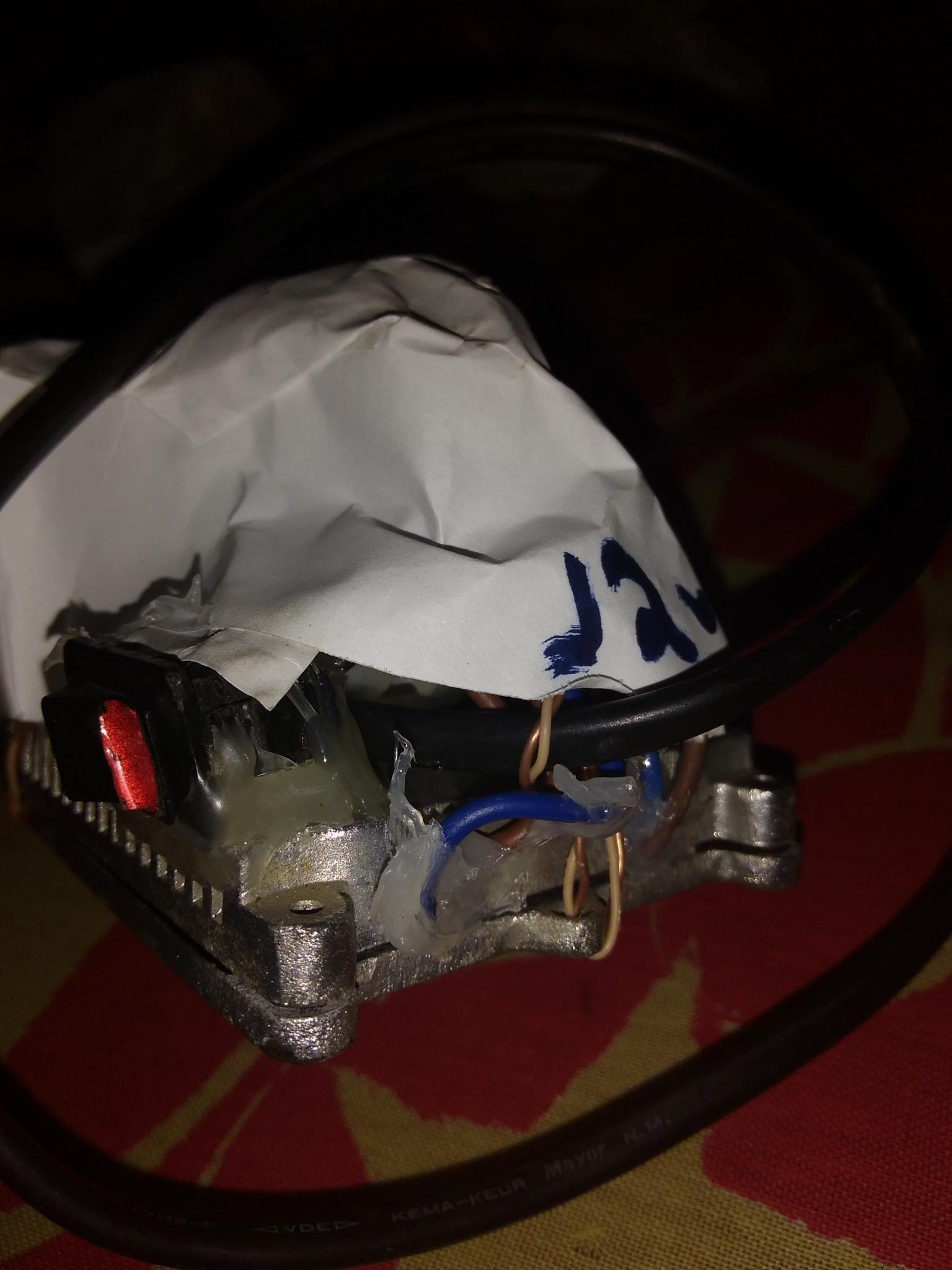

Mas eu fiz uns testes, e liguei um liquidificador 400w, e o circuito tentou manter-se em 193v mas como o consumo era muito alto ficou só em 150, ele só dava picos caso a a entrada da fonte/bateria caísse repentinamente, carreguei meu celular nele, e assumi os riscos, e deu certo, não esquenta muito, só devo tomar cuidado com o pico de tensão, que denota uns 5 segundos para ficar estável
adicionado 7 minutos depois
Agora uso um dissipador de calor, o circuito é estável entre 6~16v mais menos que 6v ele fica desligando sozinho, e acima de 16v ele pode queimar
adicionado 45 minutos depois
43 minutos atrás, Victor_Silva173 disse:
Só encontro duas dificuldades:
Não consigo aumentar a tensão de saída
E a saída é DC, posso puxar um fio direto da saída do transformador, mas caso eu não tome cuidado, posso queimar o Mosfet
