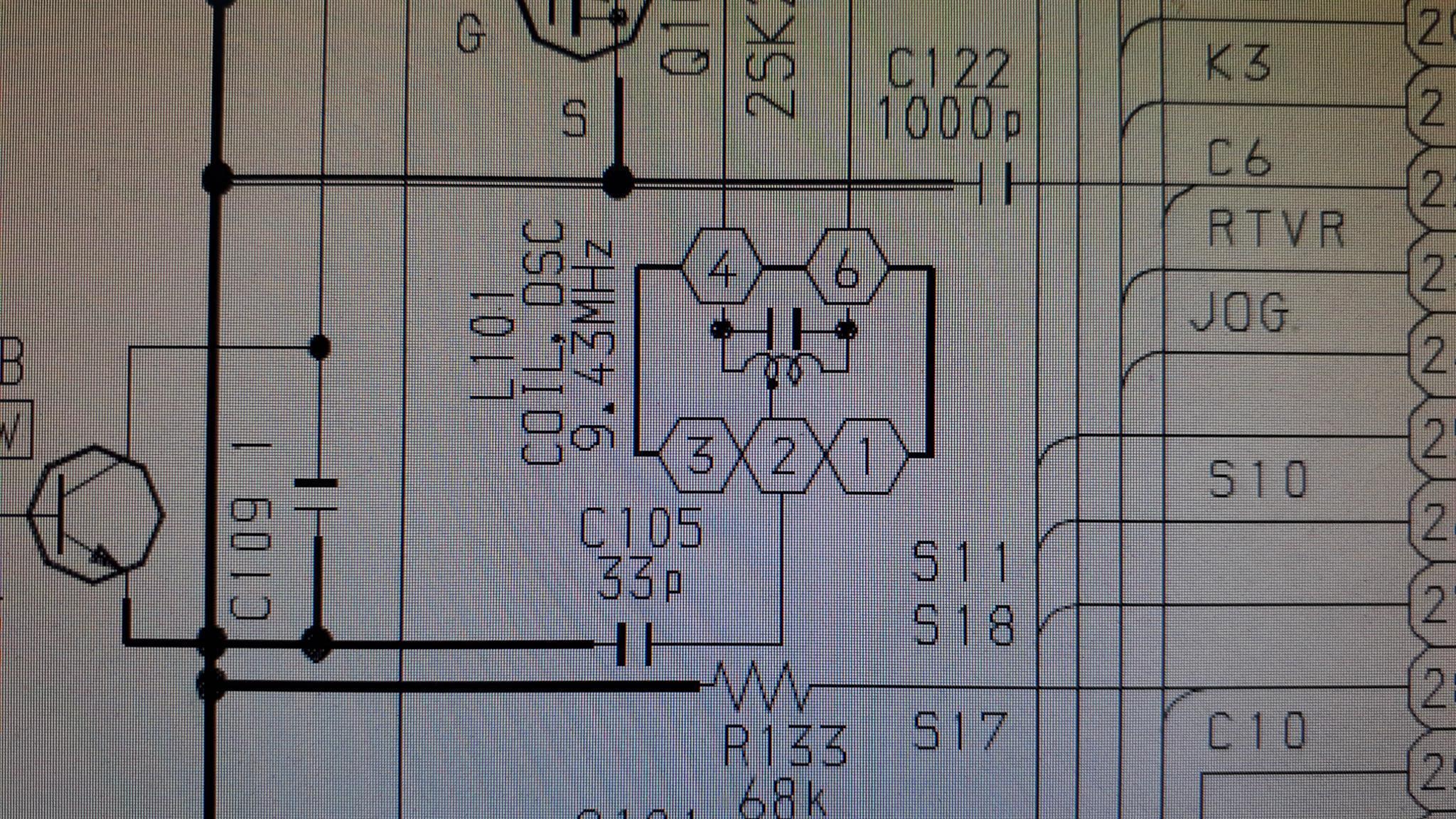

Troquei o L101 e agora funcionou finalmente, porém não achei outro igual, o original é de 9.43mhz coloquei um de 9.16mhz porém o display fica um pouco lento, onde posso encontrar um igual, é cristal clock o nome?
3 minutos atrás, Bcpetronzio disse:
Não é bem um cristal, é uma bobina preparada para oscilar, junto com o circuito, na frequência certa, acredito que você só encontrará outra igual em sucatas desses aparelhos...
Mas essa que eu coloquei de 9.16mhz se eu girar aquela regulagem em cima não chega nos o.9.43mhz, não sei como medir!
