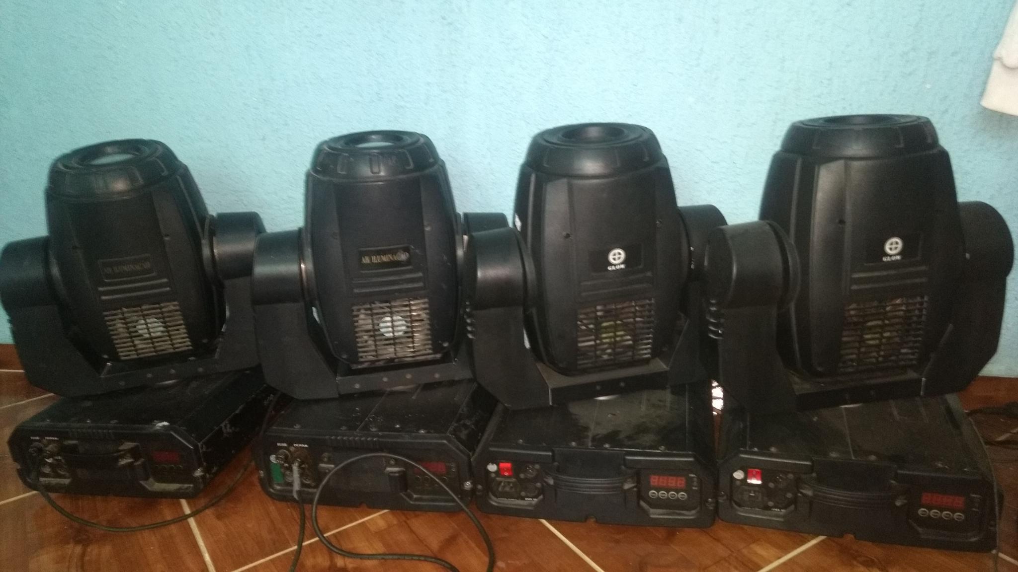

Ola,sou leigo no assunto e preciso de ajuda.Tenho 4 maquinas(Moving head 575) elas sao 220v, uso elas em festas mas aqui na minha regiao e usado quase sempre 127v.Nao queria usar o autro tranformador.Alguem pra me auxiliar?
Acho que vai ser um tanto difícil essa conversão, pois haverá de envolver até mesmo a troca da lâmpada, além da troca da alimentação de toda parte eletrônica..
A demanda do equipamento bate nos 800 Watts e nesse caso seria aconselhável adotar um autotransformador com capacidade próxima aos mil Watts, o que seria pesado, trambolhoso, sempre um incômodo, além do risco de ligação errada, em 220 Volts, que levaria a queima do equipamento.

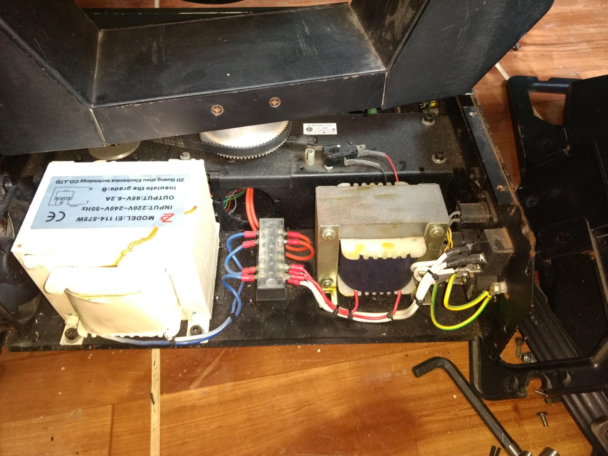

14 horas atrás, rafael1577 disse:
@Edvaldo J. Frederico sim,o fio da tomada pega nesses dois azuis.
Bom dia
Os 4 fios vermelhos vão para o trafo ou apenas os dois de baixo?

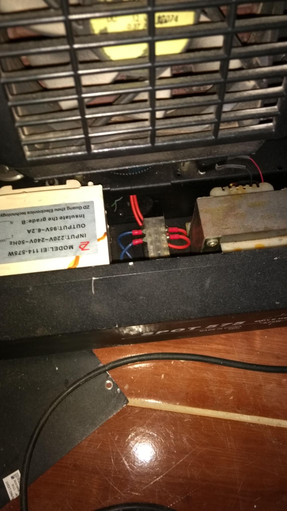

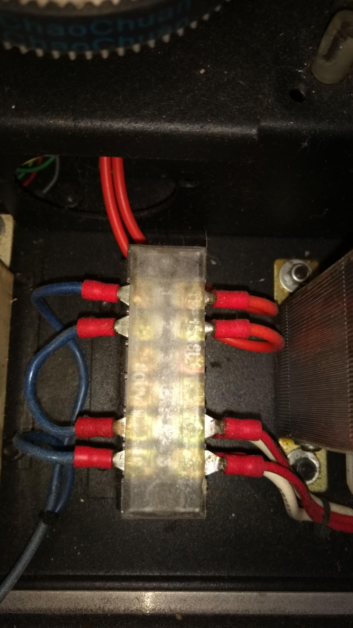

@Edvaldo J. Frederico Dois cabos estão saindo do trafo,depois estão pegando nessa regua que no outro lado um dos vermelhos esta tendo contato com um dos azuis que esta indo para essa fonte (branca),o outro vermelho que sai do trafo esta fazendo conexao com o outro azul que me parece ser um jump,e logo em seguida o azul esta fazendo conexao com um dos vermelhos que esta indo para dentro do aparelho.
Os 220 entre pelos dois fios branco, alimenta o trafo da direita, e esses dois fios branco também alimenta o trafo branco da esquerda, só que existe creio eu um relé ou contator que liga e desliga esse trafo branco.
Os dois trafo não possui o terceiro fio que possibilita ligar em 127 volts :(.
A unica forte de passar para 127 volts seria trocar esses dois trafos que na minha opinião deve sair muito caro.
Creio eu que o trafo branco alimenta a lampada e ou outro trafo os motores e circuitos que controla tudo.
8 horas atrás, Edvaldo J. Frederico disse:
@Edvaldo J. Frederico Entendi :(
