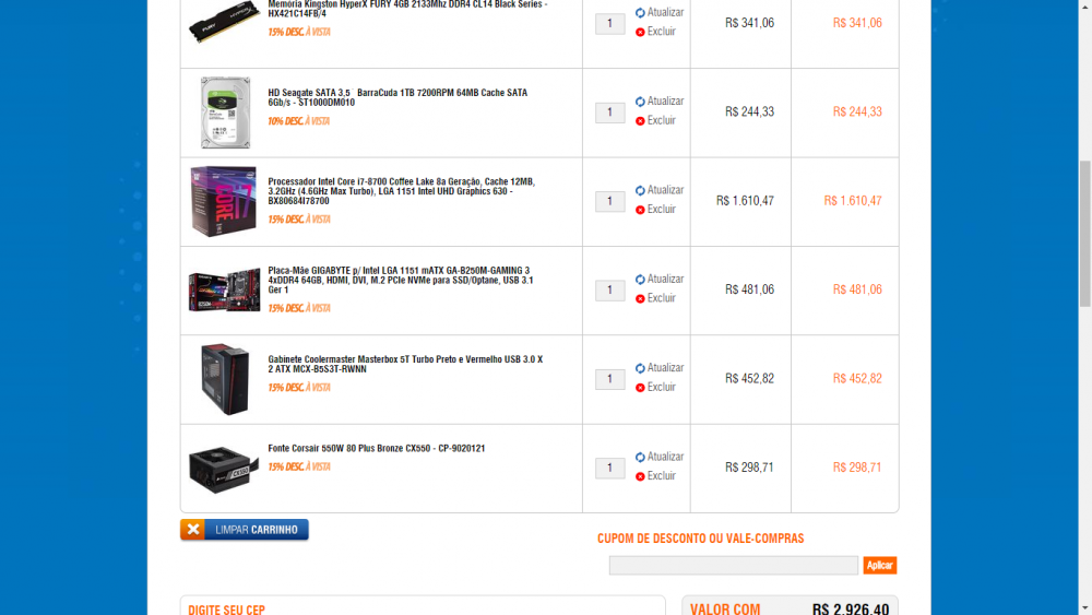

Então, pretendo pegar no final do ano uma bem parruda, estilo 1070... no maximo uma 1080... fiz um setup novo aqui ja que andei pesquisando e descobri que a 8ª geraçao intel teve um PIN CHANGER, com isso teve as novas placas maes socket 1151 V2. Descobrindo isso, fiz um setup melhor e mais equilibrado...

Primeiro de tudo, essa placa-mãe não é compatível com o processador, você precisa pegar uma z370. Segundo, 4gb de RAM é insuficiente, pegue um pente de 8gb, você acha no Mercado livre por 400. E por falar em mercado livre, HD lá é mais barato.
Por fim, troque o processador pelo i5 8400 para dar dinheiro para as mudanças.
O 8700 só serve em placa z370 por enquanto, e 4gb é NADA hoje. Recomendaria cê ter pelo menos 8GB. Cê poderia pegar um r5 1600, b350 e 8GB.
com relação à fonte, pode ir de cx450 que vai dar conta do setup.

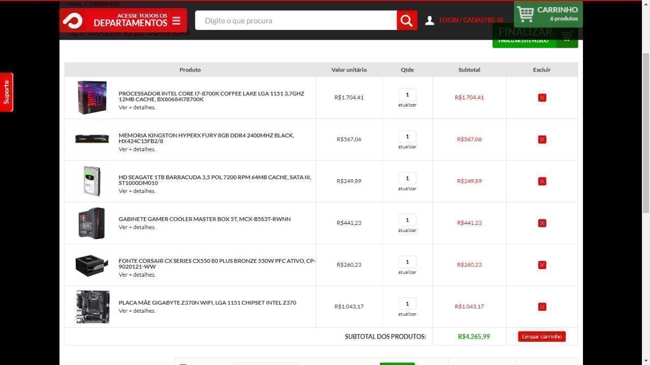

Oks, desculpe pela demora mas... estou aproveitando essa tal semana do consumidor e fazendo meu setup ficar mais barato... minha intencao é comprar tudo na kabum mesmo, menos a placa de video que irei comprar no paraguai em outubro quando eu for para foz do iguaçu... tirando isso o setup se eu comprar hoje, ficaria bom assim?
a vista ta saindo por 2800,00
eu pesquisei sobre a fonte da evga e já é um modelo melhorado e bem estavel e sem coisas que poderiam me causar problemas no futuro, o hd talvez o seagate barracuda traria melhoras mas nao chegaria a ser um impacto real no setup... e a placa-mãe o pouco que pesquisei a galera ficou de bom agrado com ela...
