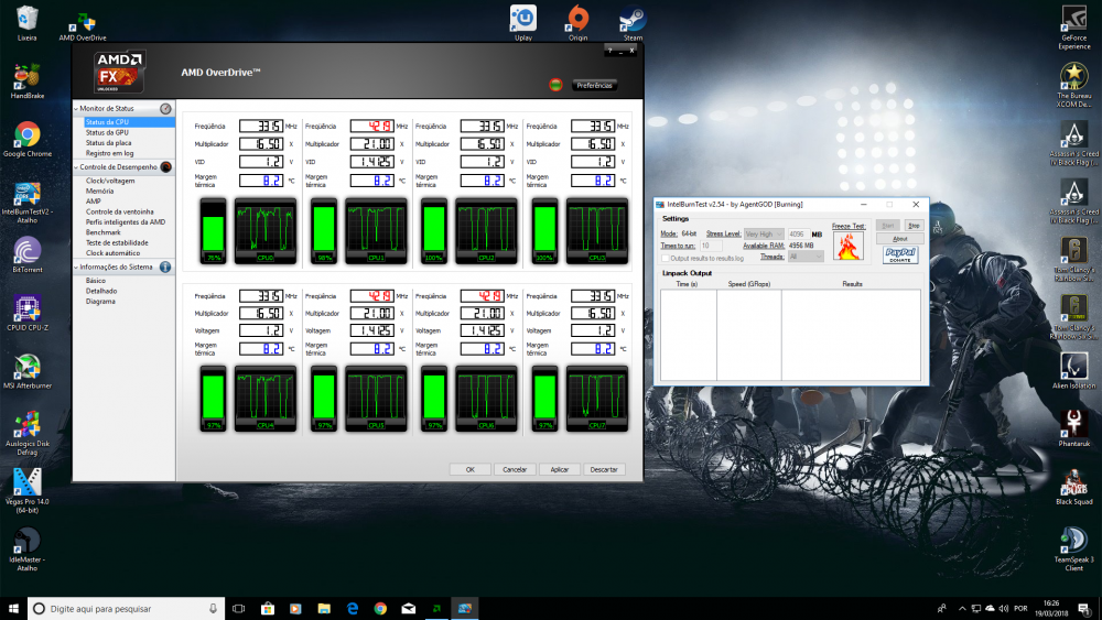

Pode tirar o print da margem térmica com 5 minutos de teste (vide foto)
@Contiusa eu já tinha o intelburn e acabei fazendo por ele mesmo, mas vou fazer também pelo aida64.

@Contiusa refiz o teste, e percebi que processador n passava de 3600ghz, então ativei o turbo core que por algum motivo estava desligado.
@Victor Carlos cara, 8ºC de margem com o Intel Burntest está legal. Não é nenhuma maravilha, mas você nunca vai usar 100% de todos os núcleos. Provavelmente você vai ficar com uns 15ºC de margem em carga, o que é legal.
Mas vai melhorar com o Gammaxx e dar uma margem para fazer overclock. Mas ele é alto, então tem que ver se cabe no gabinete. O S40 é mais baixo e tem o mesmo desempenho.
Esquece os outros aplicativos de temperatura. Você só pode ver pelo AMD Overdrive. É o único que indica a temperatura correta. Os outros, como HWmonitor e SpeedFan podem ter um offset de até 20ºC.
