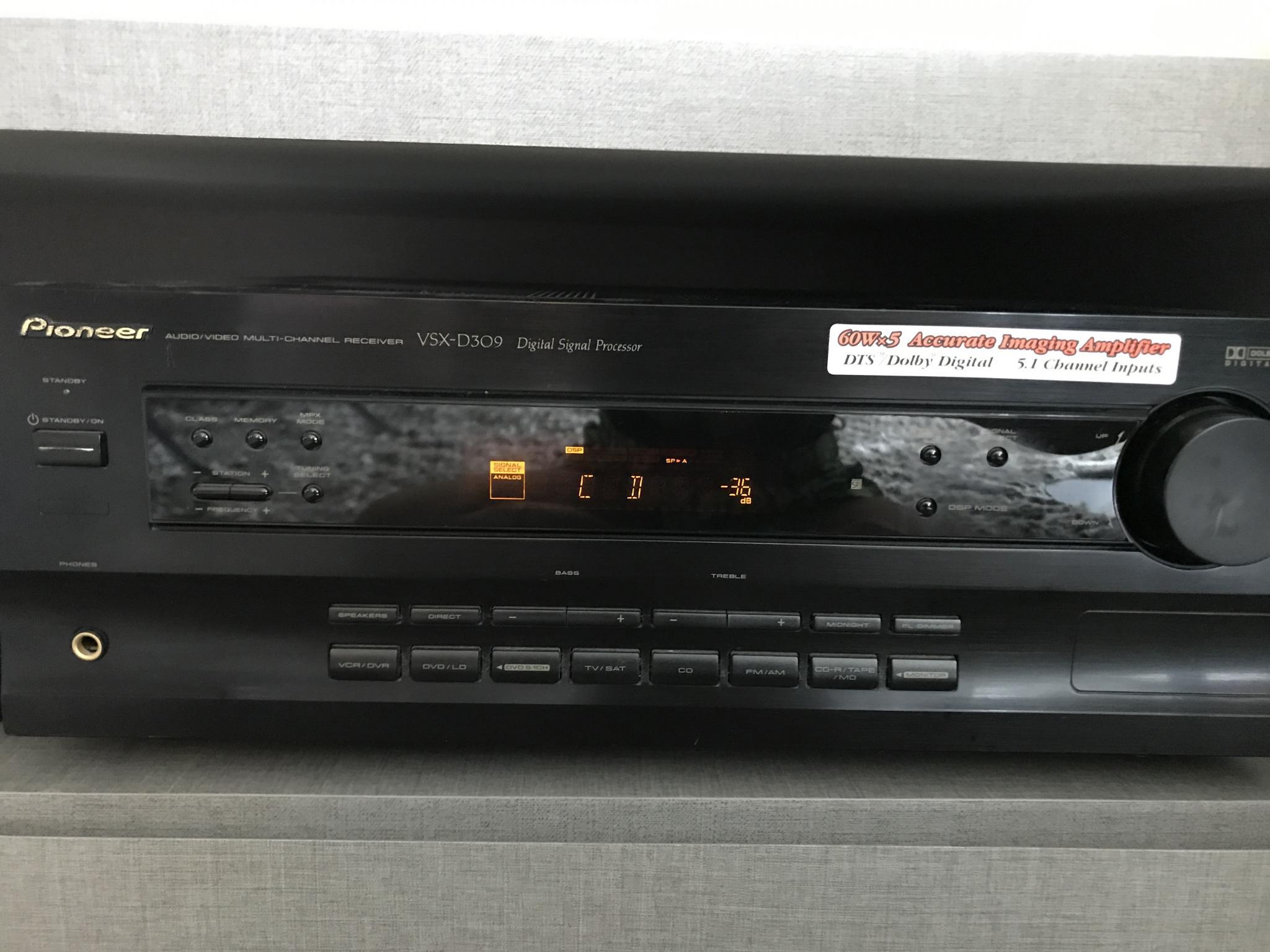

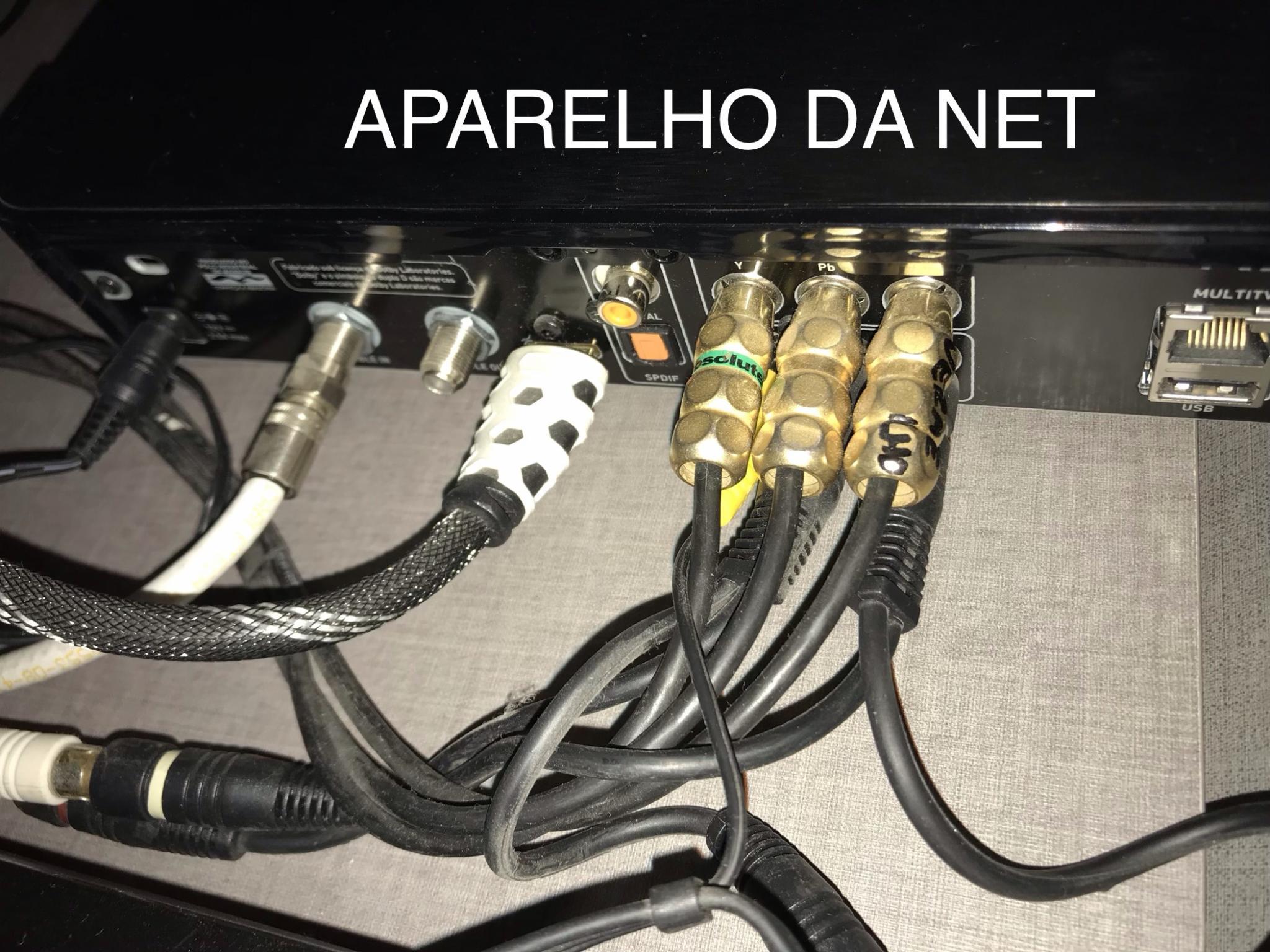

Estou precisando de ajuda. Meu receiver eh um pioneer antigo vsc-d309. Eu sempre chamo um técnico pra vir aqui em instalar. A princípio estava funcionando perfeitamente. Tenho ele conectado ao som da TV (tv-sat) e a Netflix (cd) só que de uma hora pra outra parou de sair o som do acesso a smart tv do Netflix.
Sera q a queda de energia desconfigura o receiver? Eu tenho a impressão que é somente no controle remoto que eu consigo configurar. Mas estou fazendo certo. Estou colocando na opção CD Pra sair o som do Netflix mas não sai som nenhum, alguém tem alguma noção do que possa estar acontecendo. Os cabos estão no lugar certo. Porque não foi mexido. Problema agora eh na configuração ou nos botões. Alguém pode me ajudar ???
