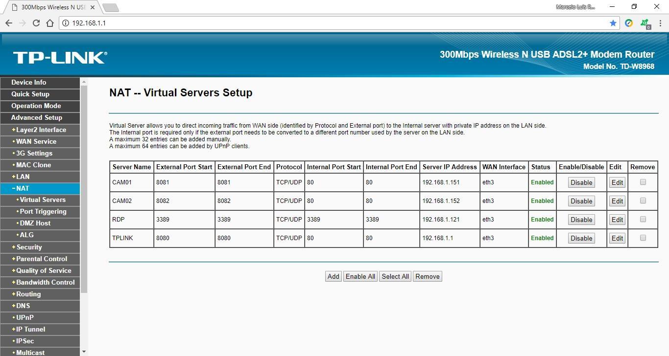

Tenho DDNS registrado no Mitrastar que sei estar funcionando. E uns redirecionamentos conforme as fotos abaixo...

A câmera DLINK funciona via browser no 192.168.25.2:8081 e pelo 192.168.1.151:80 não funciona!
A outra câmera também funciona via browser no 192.168.25.2:8082 e pelo 192.168.1.152 (80) não funciona!
e... por conta disso o aplicativo no Smartphone não reconhece nenhum endereço!
Agora se conectar no cabo, funcionam os endereços da faixa 192.168.1.15x (80) e o Smartphone reconhece!
Você precisa redirecionar portas iguais.

...e conectado a ele pela porta WAN tenho um TPLINK TD-W8968 na faixa 192.168.1.x e registrado como 192.168.25.2 no primeiro (Mitrastar) com DMZ.
Baseado nisso não é necessário configurar redirecionamentos no Mitrastar, ou usará DMZ ou port forward. Como já há o DMZ, apague as demais regras criadas.
@ciro-mota No Mitrastar indifere deixar ou retirar a regra de redirecionamento, mesmo alterando para mesmo número de porta (8081 ou 8082), pois externamente consigo o acesso! (eba!)
Mas preciso acesso interno também, nesse caso, preciso que funcione na faixa 192.168.1.15x, ou seja, conectado ao TPLINK e não consigo... apenas quando conectado a faixa 192.168.25.x (Mitrastar).
É que nesse caso os aplicativos de celular não conseguem acesso devido estarem conectados ao TPLINK e não ao Mitrastar...
