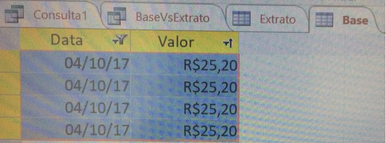

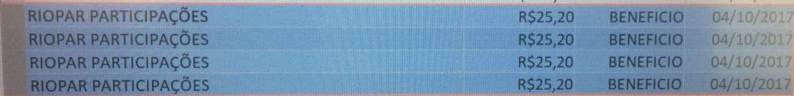

Tenho duas tabelas; Base e Extrato, onde Base possui os campos 'data e valor' e em Extrato possui 'data','valor','fornecedor','tipo'.]
Em minha consulta, quero pegar todos valores e datas de base que forem iguais ao de extrato, trazendo fornecedor e tipo juntos.

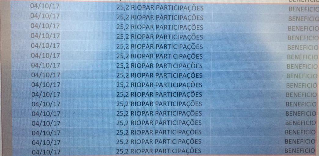

O problema, é que não sei por qual motivo, está trazendo 18 linhas, ao invés de 4 apenas...
Vejam o anexo para melhor entendimento, alguém poderia me ajudar ?
Acontece que em cada tabela tem 4 linhas, você está fazendo um inner join.
  Como todas as linhas ta tabela extrado atende ao inner join, seria 1x4 para cada linha da tabela base.
Como poderia resolver isso ? Tentei criar uma chave mas o ID fica diferente nas tabelas...
Acho que a única solução seria futuramente criar chaves para cada registro iguais nas 2 tabelas, certo ?
Pelas imagens o resultado faz todo o sentido afinal todos os dados tem a mesma data e valor, você já parou para pensar se(e como) você relacionaria os dados simplesmente olhando para as duas tabelas? pois para relacionar os dados no sistema você precisa de uma regra clara e exata.
De qualquer forma o ideal seria que as tabelas estivessem relacionadas por meio de uma chave estrangeira que você preencheria durante a inserção dos dados.
