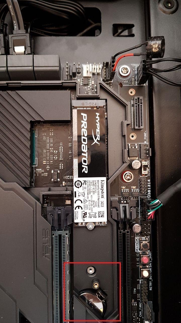

@Arutha A placa está na garantia, mas queria evitar o transtorno de enviar-la para la, porém creio ser minha última e única opção.
Eu vou comprar outra bateria hoje para testar mesmo assim, caso seja, o incomodo é menor do que enviar pra garantia.
Outra coisa, vou te mostrar onde fica a bateria nessa placa na imagem anexa hahaha.
As portas as quais estão todos periféricos conectados são portas USB 2.0, mas ainda não testei tirar o sensor do mouse, pode ser uma opção, estranha, porém uma opção, vou tentar hoje meio dia.
Eu até tenho as paradas de limpa contato e tudo mais, mas não vou por em risco perder a garantia, esse passo irei pular haha.
Agradeço sua atenção!
Depois posto o que foi resolvido.
@Arutha Não deu certo, bateria trocada, problema persiste... que *****! Agora só garantia mesmo, coisas mais aprofundadas não farei para não causar algum dano que perca garantia, mas obrigado pela ajuda! Tentamos! hahaha
