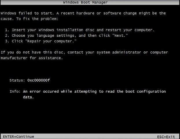

Utilizo dois HD no meu desktop, um de 1TB (onde está o windows) e outro de 160GB mais antigo para backup. Porém recentemente este HD mais antigo (deve ter 5 anos ou mais) começou a apresentar um ruído, como não estava utilizando muito ele, resolvi tirar para guardar pois não achava necessário tê-lo ali, já que tenho backup em outros locais.
Ai que vem o problema, quando removi o HD antigo e fui ligar o computador, ele simplesmente não dava boot, mesmo alterando a ordem na Bios ele apresentava uma tela de erro (1ª imagem), achei que tinha dado algum problema na hora de remover o HD, então inseri o pendrive com o Windows 10 para ver se conseguia reparar, mas ao invés de dar boot no pendrive, aparecia uma nova tela de erro na cor azul (2ª imagem).
Como não sabia resolver o problema, coloquei novamente o HD antigo e voltou ao normal! :huh: O que eu achei estranho é que eu instalei o Windows 10 todo no HD novo. Agora mexi aqui nos cabos, fiz escaneamento do hd a procura de erros e desfragmentei o disco pra ver se sai este ruído, mas igual não queria ficar dependente deste HD antigo, pois uma hora ou outra ele vai estragar, alguém saberia resolver este problema?

@edgarsn pelo menos em princípio parece ser fácil: o windows está configurado para iniciar pelo HD de 160, é onde ele tem as informações de boot. Tem várias formas de resolver. A mais simples é mesmo usar o pendrive do windows (um pendrive ou um cd). Veja se o pc está mesmo iniciando pelo pendrive, essa segunda imagem ainda me parece a do windows. Se você conseguir iniciar pelo pendrive (só com o HD novo), tem a opção de restaurar ou arrumar a inicialização.
você também pode usar o pendrive como se fosse instalar o win10 e aí vai aparecer algo do tipo "você já tem um sistema nesse disco, quer repará-lo?". Nesse caso, é bom que você tenha um pendrive da versão mais atual do win10.
Se você não conseguir, pode usar um programa chamado easybcd. Com ele é possível alterar a ordem de boot e outras coisas assim. Só tome cuidado porque é um programa poderoso e você tem que entender o que está fazendo. Isso você vai ter que fazer usando o windows do seu HD de 160gb

Olá @Arutha, não consigo iniciar pelo pendrive só com o HD antigo, quando eu tiro o antigo ele não da boot em nada nem no pendrive aparece essa screen azul que mostrei ali. O que eu acho estranho é que formatei esse de 160GB e uso ele como backup, não tem nenhum windows nele. Só se tiver em alguma partição oculta?

Consegui resolver o problema, mas não com o programa, e sim com o pendrive com o windows reparando a inicialização com o hd antigo desconectado. Por algum motivo o pendrive estava corrompido por isso não conseguia iniciar ele, fiz todo procedimento de colocar o windows 10 nele e funcionou.

Não é estranho: ao instalar, você provavelmente instalou o inicializador do windows (que antes era o mbr, agora nem sei mais qual dos nomes é rssss) nesse HD e não no outro. Com os dois conectados, você nem percebia isso, mas tirando o de 160 o windows não "descobria" como se iniciar.
