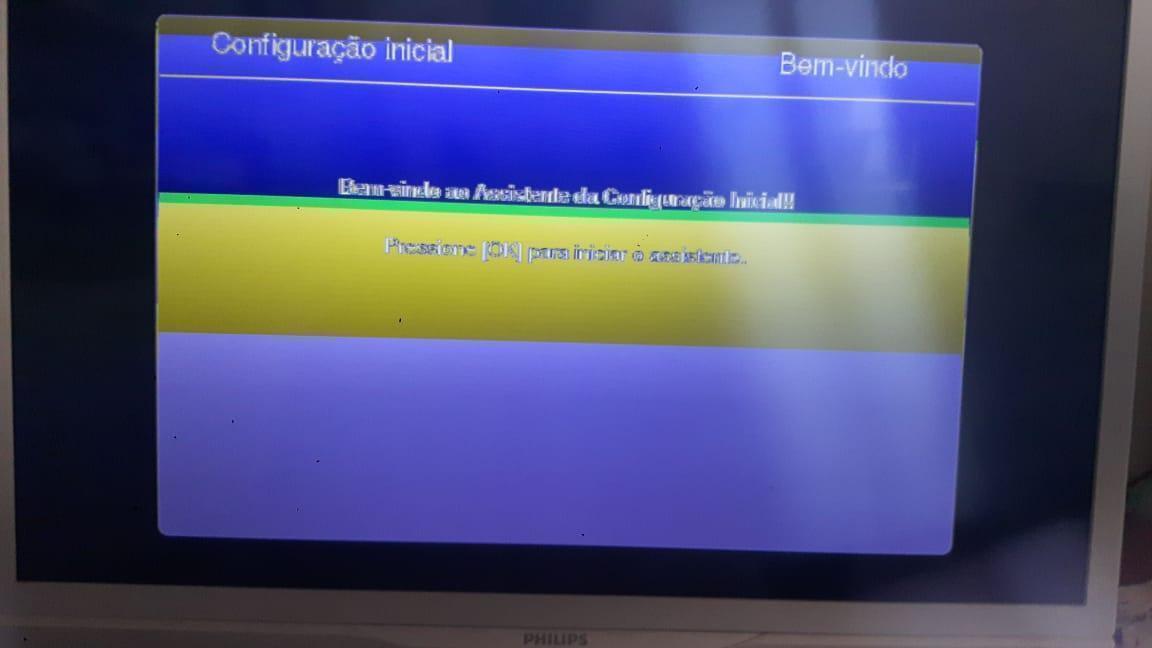

ATUALIZANDO O CASO:
Bom dia, colegas,
   Como informado anteriormente, recebi e troquei a placa principal da minha tv, minha tv é uma philips modelo 23phg4109/78, e placa principal cod: 715g6325 M0c 000 004k. Lembrando que o modelo, detalhe, conexões, ligações... são todos iguais.
   Agora a tv ligou normalmente, porém, ao invés de aparecer o logo da Philips, aparece da AOC( até ai tudo bem), o logo da AOC aparece um pouco borrado. E chega na parte para configuração inicial, onde pode-se perceber a diferença na imagem,um pouco borrada e com manchas diversas, infelizmente não tenho controle para seguir os próximos passos, e a tv nao tem botão.
   Gostaria da ajuda dos nobres colegas, se teria algum procedimento simples para reverter essa situação, visto que a placa é o mesmo modelo da minha. Ou melhorar, se possível um pouco.Estou enviando a imagem da tv, para melhores análises.
PS: A placa principal é nova, de uma tv AOC de 27,5 polegadas, já a minha tv, é uma philips 22,5 polegadas.
Agradeço toda a atenção.

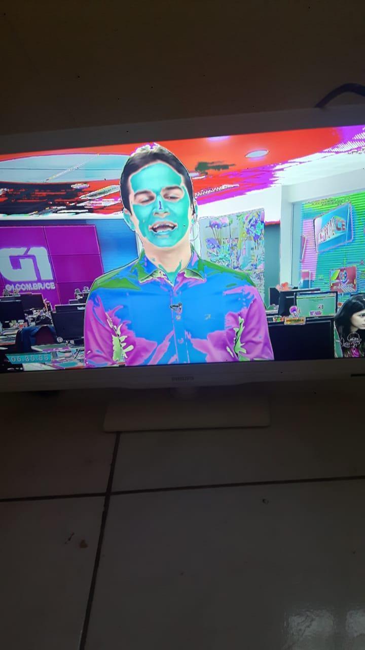

           Atualizando o caso
     Resumindo: Minha tv Philips deu problema na placa principal ( ficava ligando, desligando e reiniciando...), pesquisando por outras placas na internet, encontrei uma por 130,00, onde sem pensar 2 vezes comprei. Quando efetuei a troca, percebi na NF que a placa era referente a uma tv da AOC, mas o modelo era o mesmo da minha philips ( 715g6325 M0c 000 004k ), pois bem, a tv ligou, apareceu o logo da AOC( borrado), e entrou no modo para configurações iniciais ( como está na imagem anterior), que como informado pelo colega BCP, o comando agora só seria aceito por um controle da AOC, inutilizando meu controle da Philips.
    Por fim, consegui um controle da AOC e continuei configurando-a, chegando a sintonizar nos canais. Porém, a imagem está dessa maneira( anexo). Mexendo no contraste/brilho/etc.. eu consigo deixar por volta de 95% sem manchas, mas toda vez que desligo e ligo tenho que fazer isso. Estou satisfeito com a solução, mas se houver algum colega com conhecimento, que posso auxiliar em uma solução para correção, eu agradeceria de coração, no mais, fica toda a informação para futuros colegas com o mesmo problema.
 Ps: Muito obrigado por toda a atenção, @BCP . Um grande abraço.
Bom. Creio que seja na opção "Painel ID".
Cuidado ao entrar nesta opção que está 1 tentar outros valores.
Lembre dos passos para chegar lá e, caso não dê tela, saber como voltar.
Por outro lado, estive pensando hoje que podes trocar as flashes entre as placas, se tiveres prática de soldagem.
Em 16/06/2018 às 19:54, Ricardo S Ferreira disse:
 Bom dia Ricardo,
   Entrei no modo de serviço e vi a opção Painel ID, mas ela não está alterável, não consigo mudar, está travada no 158.
   Em relação a trocar os flashes. não tenho experiência, mas posso levar em uma assistência técnica.
   Obs.: Colocando os dados da imagem no mínimo: contraste/brilho/nitidez, fica sem manchas verdes, mas a imagem fica praticamente preto e branco, e muito escura.
adicionado 33 minutos depois
Também estou pensando em comprar uma Atualização De Software Firmware para o modelo e marca da minha tv.
Você acha que solucionaria o problema?
obrigado
É. Eu creio que o problema todo está no fato do software gravado na flash pertencer a um tipo de painel diferente do da Philips, apesar das placas serem a mesma.
A substituição da flash ou mesmo sua regravação com software original da Philips resolveria o problema da solarização.
