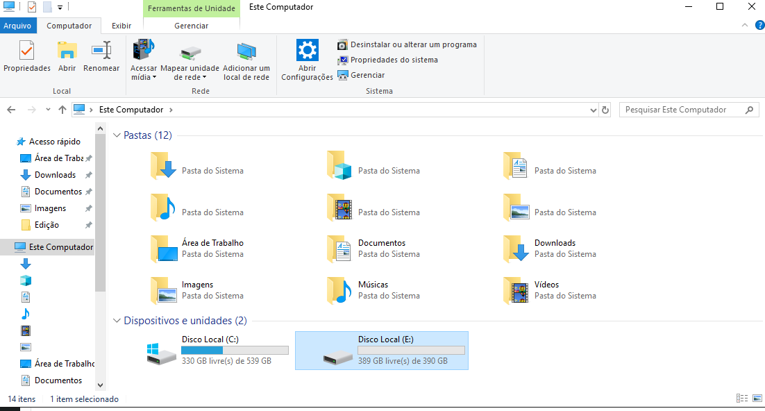

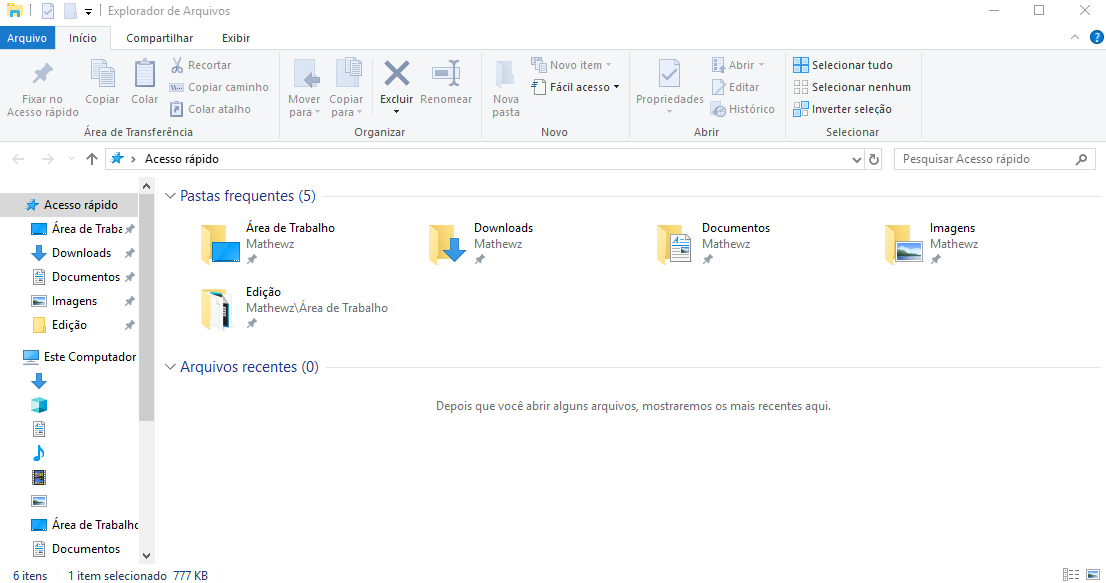

Olá , estou com um problema em que apareceram ''cópias'' das pastas do sistema padrão ( downloads, documentos etc).

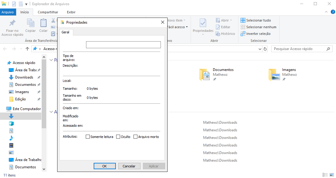

Elas não contem nada dentro , nem mesmo consigo clicar nelas , não aparece a opção para excluir elas nem nada.
Gostaria de saber como posso resolver esse problema e excluir elas.

Olá estou postando a mesma resposta que já postei nesse outro tópico (Não sei se funcionou porque o autor do tópico nunca mais apareceu para dar um retorno mais acredito que funcione).
Os atalhos que não são os padrões ficam nessa pasta:
%userprofile%\appdata\Roaming\Microsoft\Windows\Network Shortcuts
Por exemplo se você quiser criar uma pasta que apareça lá em "Meu Computador" no Explorador de Arquivos basta criar um atalho e copiar para esse local que vai aparecer lá. Então no seu caso eu recomendo apagar qualquer coisa que tenha na pasta "Network Shortcuts" pois por padrão ela fica fazia.
Os atalhos padrões (Àrea de trabalho, Downloads, Músicas, Vídeos, Documentos, Objetos 3D e Imagens) ficam armazenados nesse local no registro do Windows:
HKEY_LOCAL_MACHINE\SOFTWARE\Microsoft\Windows\CurrentVersion\Explorer\MyComputer\NameSpace\
Dentro da chave NameSpace vai ter as GUID (Global Unique IDentifier) das pastas padrão. Eu recomendo apagar tudo que for diferente das pastas padrão:
{088e3905-0323-4b02-9826-5d99428e115f} = Downloads
{0DB7E03F-FC29-4DC6-9020-FF41B59E513A} = Objetos 3D
{1CF1260C-4DD0-4ebb-811F-33C572699FDE} = Músicas
{24ad3ad4-a569-4530-98e1-ab02f9417aa8} = Imagens
{374DE290-123F-4565-9164-39C4925E467B} = Downloads
{3ADD1653-EB32-4cb0-BBD7-DFA0ABB5ACCA} = Imagens
{3dfdf296-dbec-4fb4-81d1-6a3438bcf4de} = Músicas
{A0953C92-50DC-43bf-BE83-3742FED03C9C} = Vídeos
{A8CDFF1C-4878-43be-B5FD-F8091C1C60D0} = Documentos
{B4BFCC3A-DB2C-424C-B029-7FE99A87C641} = Área de Trabalho
{d3162b92-9365-467a-956b-92703aca08af} = Ducumentos
{f86fa3ab-70d2-4fc7-9c99-fcbf05467f3a} = Vídeos
* Parece que o Windows 10 trocou os GUID para os atalhos padrão mais manteve os antigos por compatibilidade por isso 2 GUIDs para a mesma pasta (Eu acho). Os GUIDs verdes já existiam no Windows 8.1 e os azuis são novos no Windows 10.
* Se seu Windows for 64 bits vai ter também a chave:
HKEY_LOCAL_MACHINE\SOFTWARE\Wow6432Node\Microsoft\Windows\CurrentVersion\Explorer\MyComputer\NameSpace\
Essa chave é para compatibilidade com programas 32 bits para onde você deve seguir o mesmo procedimento que na primeira chave, apague tudo que for diferente das pastas padrão.
Quando terminar de apagar reinicie o computador ou finalize o Explorador de arquivos e abra ele novamente para que as alterações tenham efeito.
