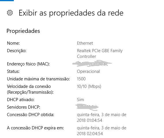

Coloquei uma internet de 60mbs de velocidade mas a rede está limitando a velocidade
O que posso fazer?
Ja tentei reinstalar o driver de lan, instalar um mais antigo e nada.
alguem pode me ajudar?

Resolvido!! Troquei o cabo de rede e ficou com 1000/1000mb/s de velocidade de banda máxima.
Obrigado pela ajuda!
adicionado 0 minutos depois
9 horas atrás, masterdds disse:
Stop, para de tentar consertar uma conexão bugada, chame o técnico da operadora , existe um erro no armário da rede.
Era o cabo de rede
