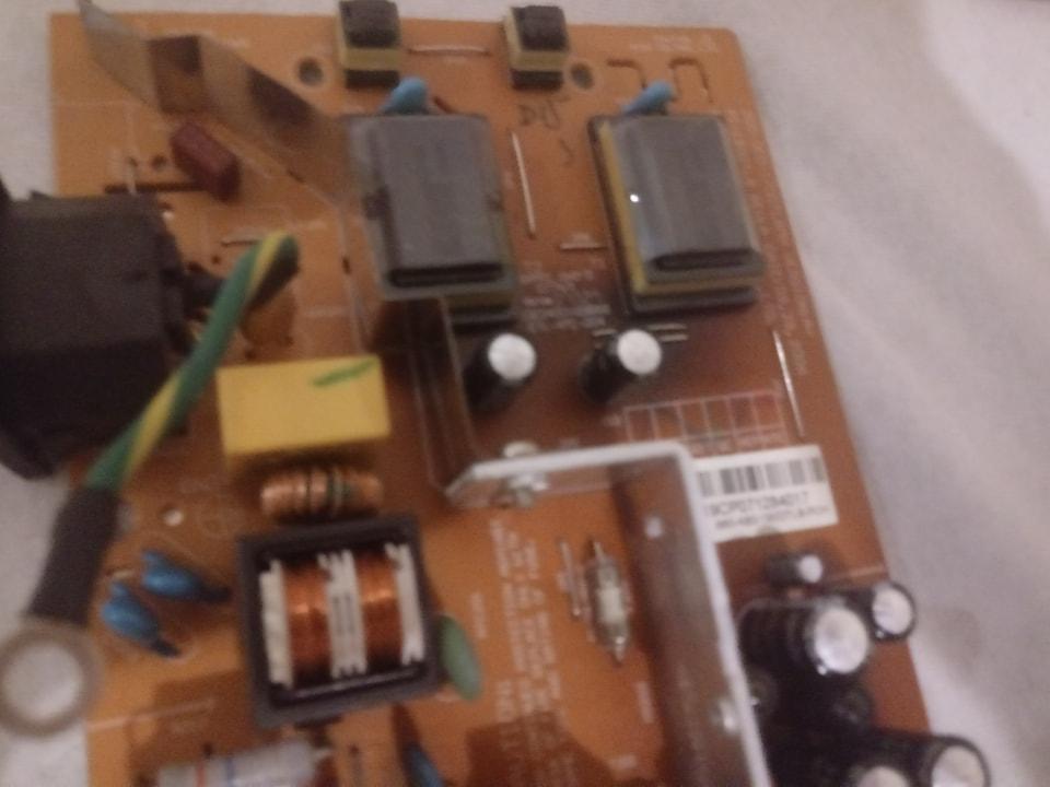

Olá galera da comunidade, tudo bem, então queria tirar uma duvida queria a ajuda de vocês, há um tempo que meu monitor 19 proview xp 911aw, vem dando uns probleminhas, bem na hora de ligar demorava bastante, e depois de tirar e por cabos e insistir funcionava, já ontem ele desligou sozinho, e eu liguei e ele desligava, dava imagem ok, mas desligava, eu pensei que poderia ser por que estava muito quente, então desliguei e fui dormir, já hoje acordei e fui tentar ligar e não tive retorno, não funcionava, abri (sou muito leigo nessas coisas mas abri pra ver de qual era), e chegando na placa da fonte, eu percebi um lado bem escuro bem escuro mesmo, e quando cherei senti meio que um cheiro de "PAÇOCA", e ontem a noite estava com esse cheiro perto do computador, mas ignorei, e agora notei isso, é bem provável que tenha queimado certo?, esta bem escura alguem poderia tirar essa duvida?, e ele fazia uns barulhos na hora de ligar, bem estranhos.
Se tiver como postar fotos fica mais fácil de diagnosticar, mas pela descrição pode ser algum capacitor que explodiu, ou vazamento de alta tensão do inverter, defeito comum em monitores LCD antigos que usavam lampadas CCFL...

Desculpa pela péssima qualidade, mas creio que da pra ver, essas "Manchas escuras"

agora, ele acende uma luz LARANJA, e apaga, desliga e apaga, repetindo isso varias vezes.
