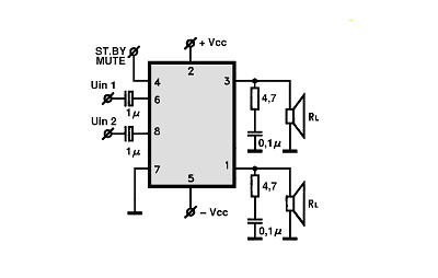

Preciso de um esquema mais simples possível para fazer um amplificador estéreo com um TDA7264 com regulador de volume.
O amplificador seria usado para amplificar o som do pc e ligar em dois alto falantes.

  Em 19/05/2018 às 16:21, Thiago Pacheco disse:
image.png.e454bc858bb81b72e51f59fa51fec644.png Queria saber se posso substituir o capacitor de 1μf por um de 10μf ou por um de 4,7 μf?
o que vai mudar?
Expandir
Pode colocar sim.
Vai mudar as faixas de frequência que o amplificador pode receber, mas nesse caso não afeta nada no som, pois os valores dos capacitores são próximos.
