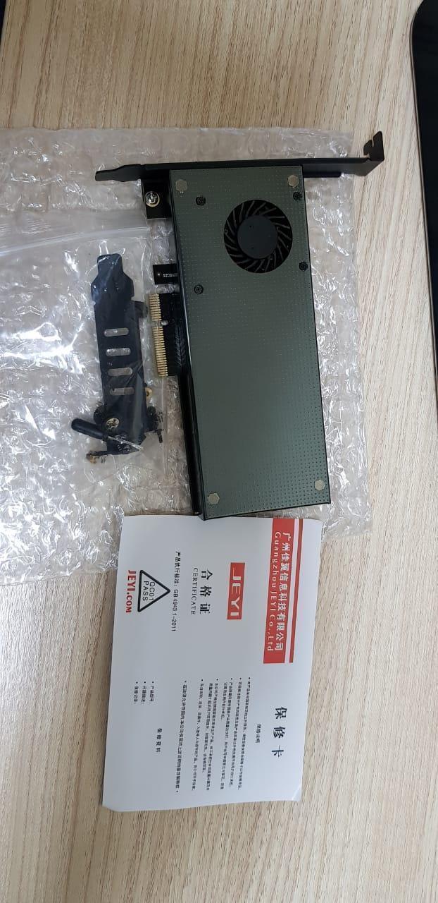

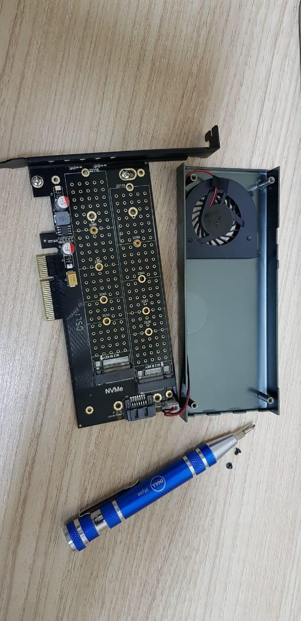

Screenshot_1.png.fb07a80958adc4c4441e39d797614af3.png ou Screenshot_2.png.e7a8956444ec4a222c5ca0ab7fa98da5.png
esse ultimo apesar de parecer uma placa de video tem esse cooler ai que deve ajudar bastante.. mas claro, há outras opções..

Adaptador instalado. Deu um certo trabalho, pois tive que colocar ele no 2º slot PCIe x16, e a traseira dele, pegava nos cabinhos que ligam o gabinete (power, reset, etc...). BIOS e Windows subiram normalmente, e foi a hora de começar a utilizar normalmente (jogos e navegação na internet).
Ficou assim instalado:

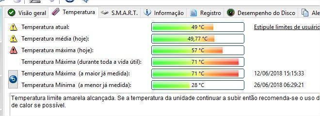

Nesse exato momento, estou com 49º, o que considero excelente, perto dos 57, 59º que ficava em "modo navegação". Em "modo jogo", chegou a 57º, ante os 65, 67º que marcava antes, chegando ate os 71º:
Gostei do produto em si, bom acabamento. Veio até um bracket para gabinetes slim. Sobre o prazo, que alguns comentaram ai, não sei, mas tenho uma sorte com essas coisas!! Compra dia 13/06. Chegou no Brasil em 25/06 - 12 Dias. De Curitiba, pra SJBV, menos de 01 mês, achei fantástico. Por ser 1º compra no Aliexpress, to muito satisfeito, muito mesmo.
