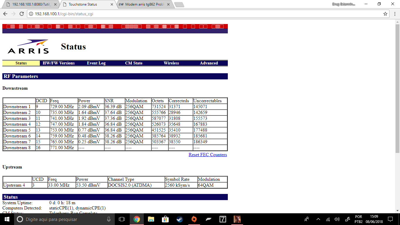

@simforoso Eu entrei no hsd do modem e encontrei isso aqui
Não é essa tela não.... é niveis.virtua.com.br... lá você coloca o codigo da cidade (3 primeiros digitos do teu contrato) e o MAC do modem (tem em baixo do modem) e vai aparecer os valores, em verde, amarelo ou vermelho... mas parece que você está com 1 canal apenas ativo, e com erros.... você tem quantos Mb de internet?? 1 canal ativo de down/up é muito pouco, a NET eu acho que tem que ver e mandar um técnico aí pra dar uma geral no teu cabeamento, conexões físicas dos cabos, etc...
Mas veja o site dos niveis da NET lá e tente postar um print... qlq duvida me pergunta... os niveis é importante saber, pois quando você ligar no 10621 pra reclamar, você diz que os niveis não estão de acordo com o padrão normal de funcionamento das conexões Virtua da NET.
agora, Gabriel Bertipalha disse:
@simforoso Internet acabou de voltar aqui então, eu tento entrar no site da erro ele nao abre
e saca só agora o menu ta diferente
entendi ele pegou 7 canais de down e apenas 1 de upstream... não está mal, mas note a coluna de erros "correcteds" e "uncorrectables"...isso aí é tudo erro que tá dando de sinal e o modem não consegue tratar eles e acaba caindo mesmo, não me surpreende.... tipo quantos Mb você tem mesmo?? Um conselho: liga URGENTE pra NET no 10621, diz que sua conexão está caindo demais e que você precisa demais da internet (diz que é pra trabalhar, estudar, etc) e exige a presença de um técnico aí o mais breve possível, e se você puder ficar em casa pra receber o técnico e explicar todo o problema, facilita.... não deixa assim cara, tua conexão tá com problema, talvez tenha que trocar os cabos coaxiais, refazer os conectores, enfim dar uma geral... porque do jeito que está na print não pode ficar mesmo... liga lá que acho que consegue pra hj à noite ou amanhã pela manhã uma visita da galera técnica.
Qualquer novidade ou dúvida me pergunta cara... abraço e boa sorte aí, qlq coisa posta.

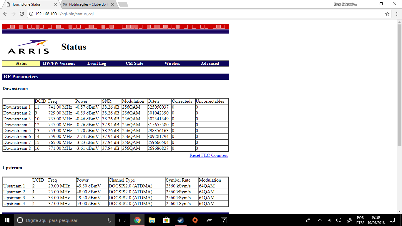

3 horas atrás, Gabriel Bertipalha disse:
@simforoso Tá ai o resultado, Inclusive todas as luzes estão verdes e a internet ta mais rapida que antes e sem queda nem problema nenhum,
Está ótimo agora amigo, não deverá cair mais. Mas qualquer coisa me avise, mas tenho quase que certeza que resolveu o problema.
