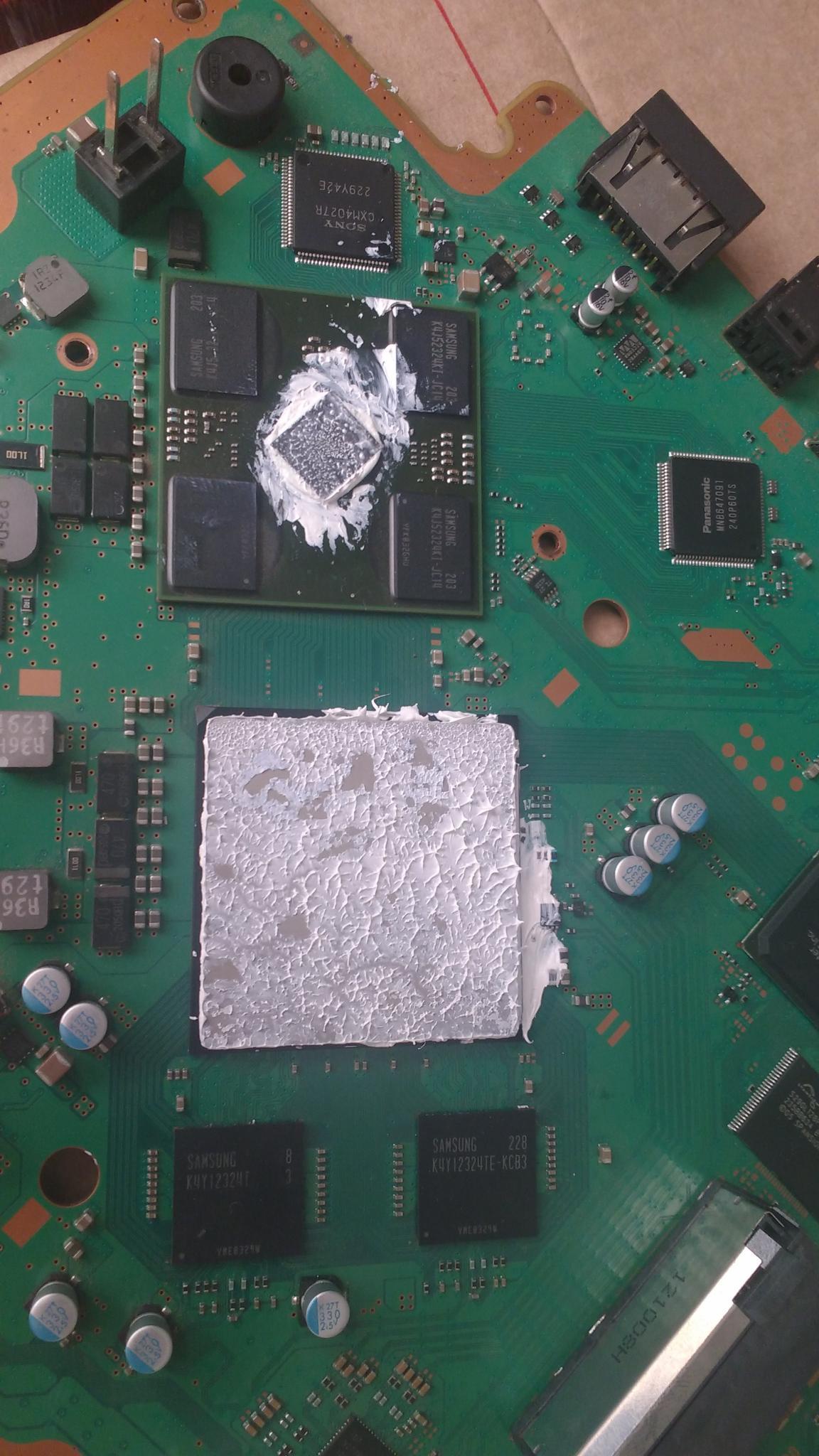

Boa tarde pessoal,estu com um ps3 super slim,o mesmo liga luz vermelho do stand by mas quando clico em power,ele dá luz verde porém em seguida desliga tudo. Abri ele hoje e me deparei com essas fotos pasta térmica pra todo lado,na placa inclusive,gostaria que me dessem dicas de como retirar essa sujeira?
Também vi que tem uma solda fria em uma parte da placa,está meio ruim a foto mas enfim,alguém tentou mexer ali e soldou errado suponho.
Outra coisa interessante é que retirei a bateria medi a tensão está com 1.8v sendo que a mesma possui 3v.&key=932d69d8514fc575

@LUCAS CAMARGO VIANA Para remover a pasta use álcool isopropílico, mas também passe papel toalha para tirar a maior parte e depois use o álcool.

Tentaram colocar algo nesse local ou tentaram tirar, mas essa solda tá muito mal feita.
A imagem da bateria não upou, ela tá com erro, mas uma bateria de 3v dando 1.8v significa que ela está fraca.

pela quantidade de pasta é quase certo que danificou retirando a tampa de um dos processadores ,eu trocaria aquela gpu sem tampa se nao ressucit
asse condenaria essa placa

a sujeira de pasta me da informaçao de que quem mexeu ali foi um mulambo totalmente sem noção e que quase certo estragou a gpu tirando a tampa ,ou estragou algo em volta . eu faria isso trocaria a gpu se nao desse ,ia pro lixo  ,mas fique a vontade pra fuçar e nos conte como fez pra fazer funcionar
