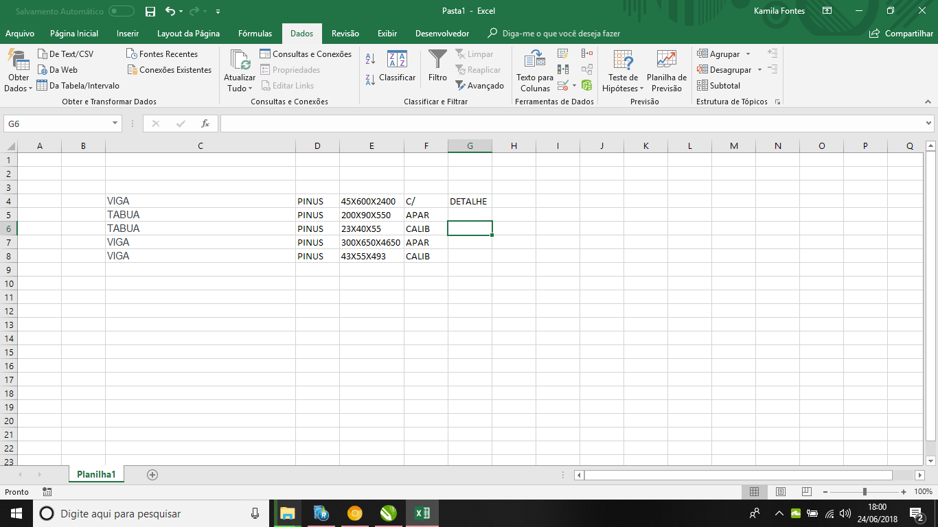

 Não sei se já tentou porém você pode usar o assistente de conversão de textos para coluna:
 1º Você seleciona a coluna onde está contido os dados e na ribbon seleciona Dados> Texto para colunas:image.thumb.png.f3df038a9aca23c1cb44deb71ed6c252.png
2º Seleciona Delimitado:
3º Seleciona Tabulação e Espaço:
4º Por fim da um avançar e concluir e ficará assim:
Em seguida é só eliminar tudo que está em volta restando apenas o que deseja!
 Veja se isso resolve e se resolver da um like ai, caso contrário tentamos encontrar outras opções aqui!
