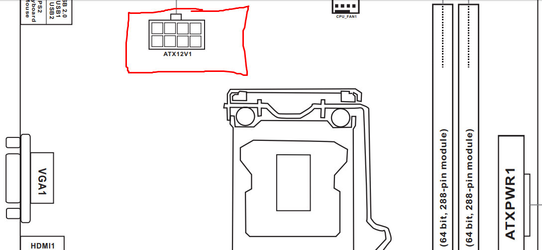

Obrigado, outra dúvida fora do tópico, é que eu queria saber o que acontece se eu conectar o cabo de alimentação extra do processador na placa-mãe, mesmo que o processador não precise desse cabo.
o conector que eu me refiro é esse:

4 minutos atrás, LuizHenrique. disse:
Todo processador precisa que este cabo EPS12v esteja conectado na placa-mãe, pois é ele que fornece energia ao mesmo. Se você não conectar por exemplo, o PC não irá ligar.

No caso o EPS12v é o cabo Atx12V1, como posso saber se a fonte vem com este cabo ? se se a pinagem é correta ?
Desculpa, sou bem leigo no assunto.

28 minutos atrás, LuizHenrique. disse:
Toda fonte de boa qualidade (isso inclui a VS400) vem com um cabo EPS de 8 pinos divisível, que serve tanto para você conectar metade deles em placas-mães mais simples e que só necessitam de 4, como em outras mais avançadas que usam todos os 8.

Até pegaria ela, mas fui olhar no site da Kabum. ela não suporta a entrada de alimentação da cpu.
Suporta padrões ATX12V 2.4 / 2.3 / 2.2 / 2.01 e EPS12V 2.92.
Na imagem que eu coloquei acima, mostra que ela é ATX12V1.
Me perdoe se eu estiver enganado.
