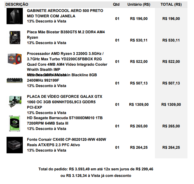

Eu montei o PC citado com o processador 2600 que falaram, e ele ficou na faixa de 3600 reais, isso calculando o valor a prazo e os mais baratos ainda, pra mim o valor a vista é fora de cogitação pois ainda tenho que investir em um monitor, teclado etc...

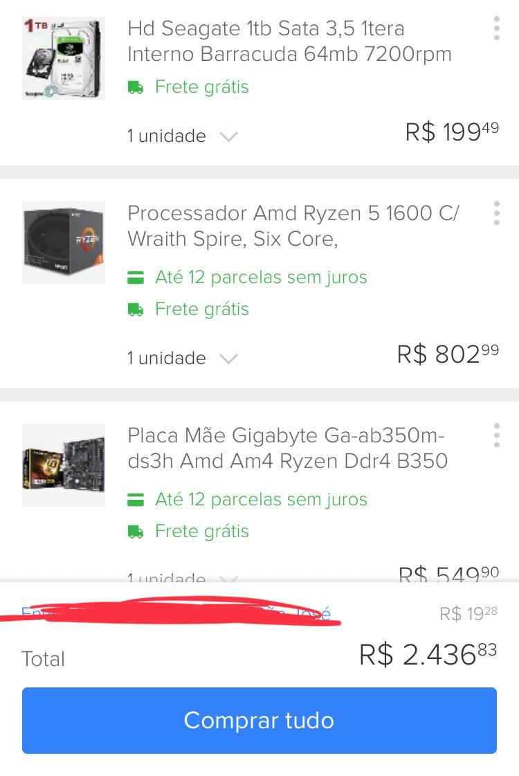

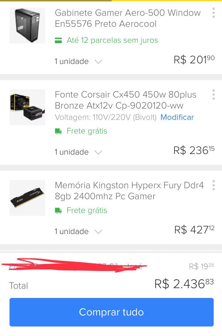

@ClinkLinck Fiz pelo ML agora mas sem a placa de video, pois comparado com a Cissa sai muito caro, pegaria as peças por ai parceladas s/ juros e a placa pela Cissa, uma espera aí de 2 semanas pra chegas as peças e nos primeiros 5 meses 400 reais e depois 200 pelo resto dos meses, achei uma boa opção.

Ótima pesquisa. Os preços estão quase na mesma faixa que nas lojas especializadas.
Mas tem alguns aí que vão ficar mais caros depois que aplicar os 12x, procura eles na Terabyte / Pichau / KaBuM pra ver se eles ficam mais baratos, compare até se comprando eles na mesma loja o frete fica mais barato.

No ML é tudo sem juros e frete gratis, o unico que compraria mesmo era a placa por fora, de resto o valor é tudo nesse preço mesmo

O HDD, Memória e Fonte tem juros nos anúncios que você pegou.
adicionado 4 minutos depois
Quanto a placa-mãe, se puder, pegue essa:
Gigabyte AB350-Gaming 3 - R$710,00 (isto é, acréscimo de 13 reais nas parcelas em relação aos preços das peças que escolheu).
adicionado 5 minutos depois
Se não puder, procure uma com pelo menos 4 slots de RAM, vai te dar um leque maior de possibilidade de upgrade.
