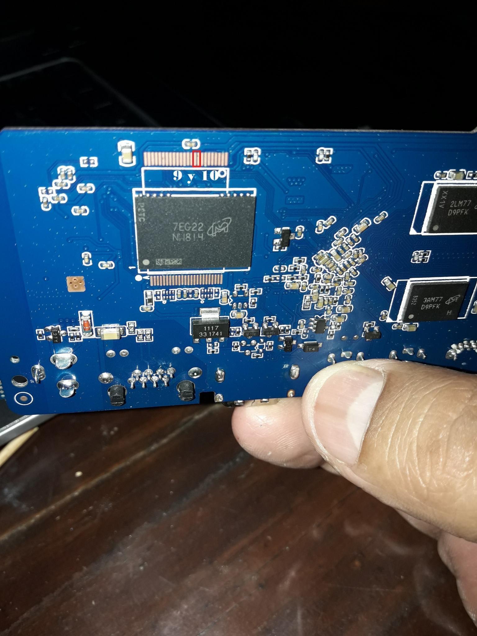

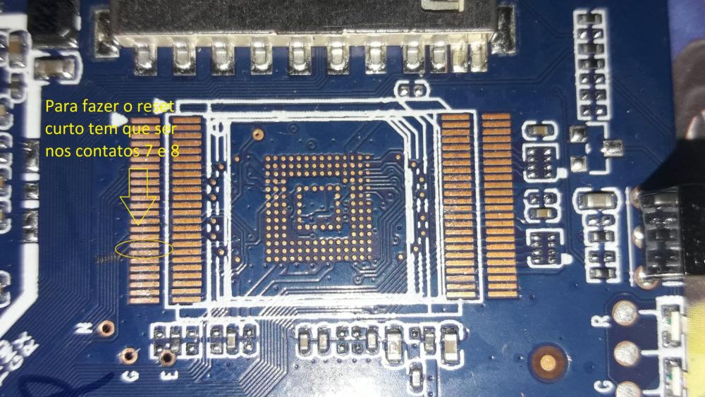

Para conectar en modo masked rom puentear pin 9 y 10 como en la foto conectar USB y sacar el puente.
Asi me funcionó a mi. Ahora me falta conseguir una imagen que no tire error. saludos

Galera resolvido ai pelo menos para mim, seguinte vocês que estão com esses problemas ai vão pegar um pedaço de arame e na sua placa vão jampear a letra G e E que tem na placa e ai vão ligar o cabo USB no computador, lá no programa RkBatch vai aparecer azul então vocês retiram o jumper  vão verificar que ainda continua azul dai podem fazer o upgrade do novo firmware que vai da certo.
Lembrando que tem que ser um firmware que serve no meu caso foi o do kingbox por que se não vai da erro também. por favor me relatem se deu certo ou não valeu.

@Wilhiam Junior tu salvou minha vida na moral KKKKKKKKKK galera da uma olhada bem no pcb, pois o formato muda, mas  ta bem escondido demorei pra achar esses dois buraquinhos G e E, fiz o que ele pediu e consegui dar um restore na rom, pois fui flashear uma e bricou o aparelho

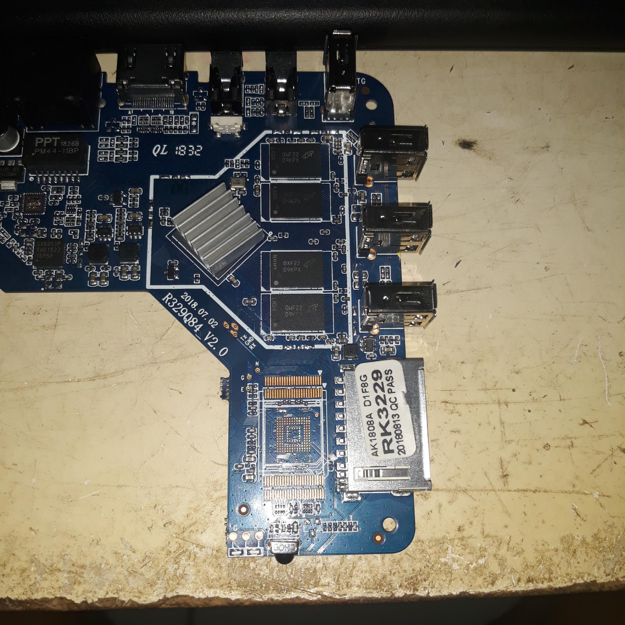

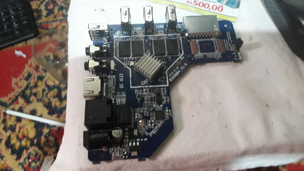

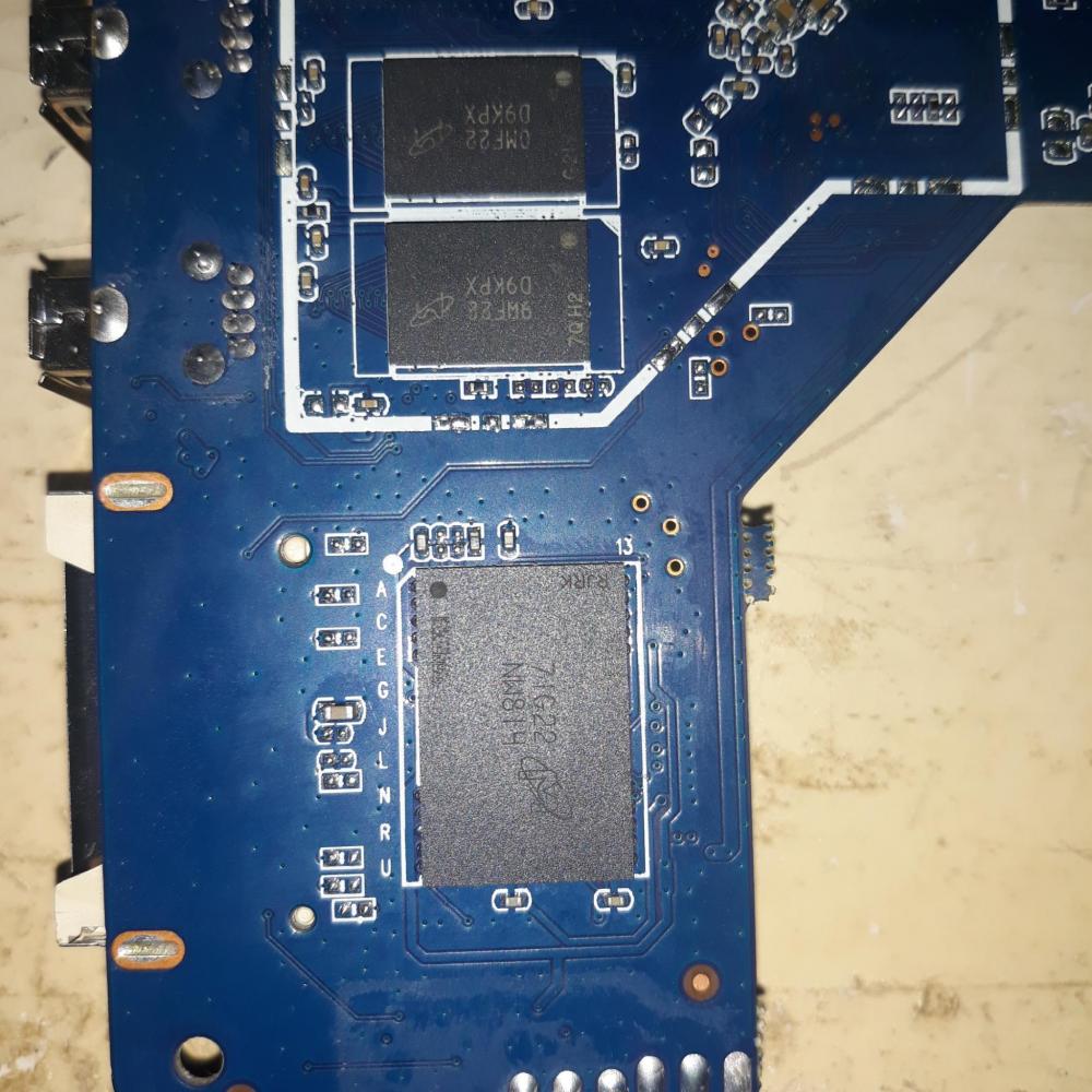

Preciso do reset de curto dessa placa do mx q pro 4k  - R329Q84_V2.0
após desse erro,
A placa não responde ela só fica com a luz azul e vermelha liga e o computador não a reconhece ai eu estou precisado do reset de curto para fazer o meu computador reconhecer a placa!

1591049394_WhatsAppImage2019-10-25at15_16_30.thumb.jpeg.0bc5665a780c248646f6825eda670cb9.jpeg1346615887_WhatsAppImage2019-10-25at15_08_23.thumb.jpeg.cf691ee7cf2116567838df9a78cbce01.jpeg
tenta fazer a pinagem no G e no E no PCB e tenta bootar no bootloader dela, com o palito ali pressionando o botão dela dentro do buraco ao lado da porta hdmi
32 minutos atrás, TOCADISCO disse:
 Consegui a acha um poste que me ajudou!
WhatsApp_Image_2019-10-25_at_16_15_25.thumb.jpeg.a6406f15e0feb34459db7b1ea91390c6.jpeg

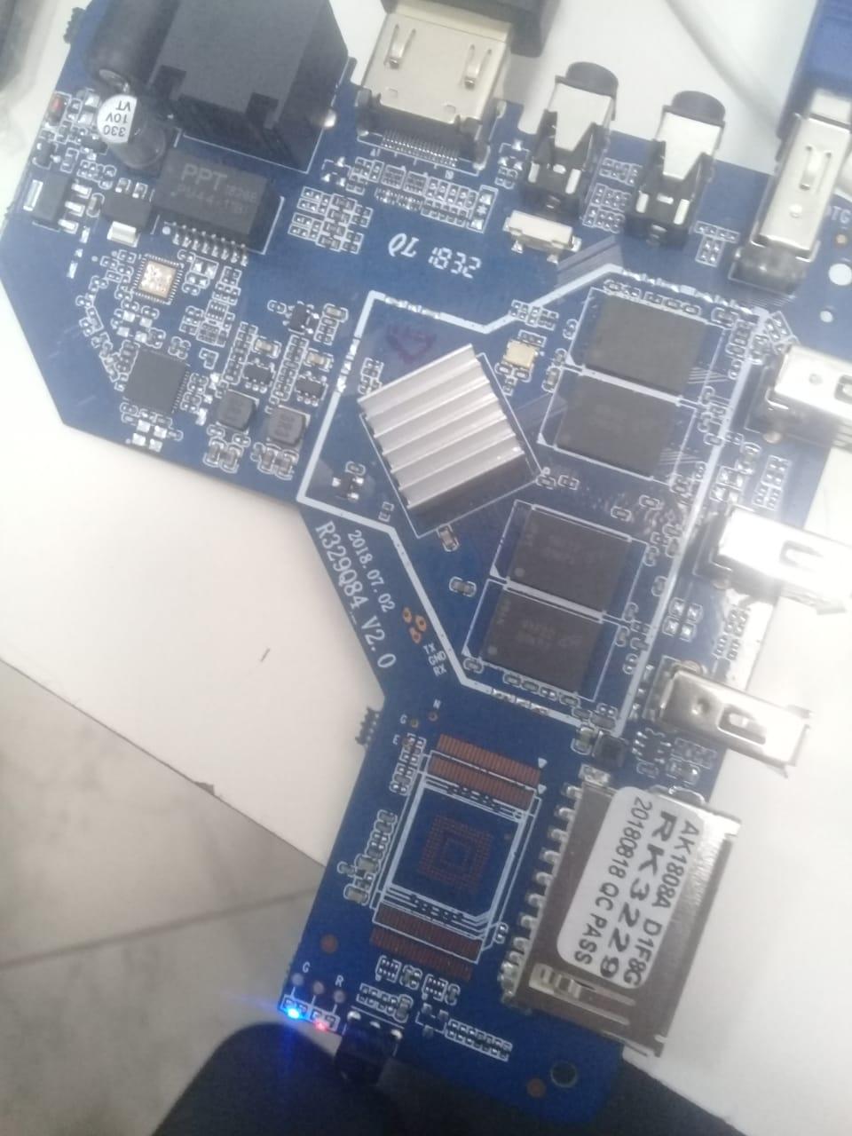

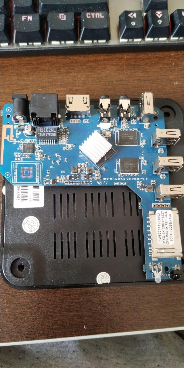

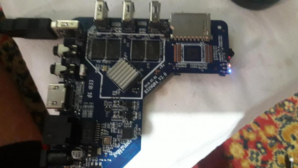

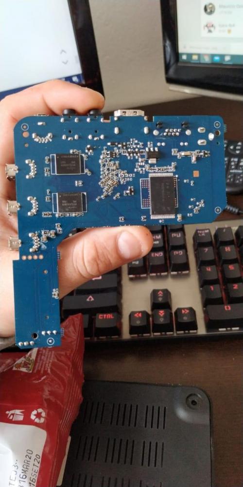

Galera bom dia,
Estou tendo dificuldades em achar o modelo da minha placa. Meu pc nao reconhece a tvbox para poder atualizar. Segue foto da minha placa. se alguém poder dar uma ajuda.
onde eu realizo o jump na placa desse modelo?

  • Coordenador
@Henrique Locatelli O modelo dela é esse número grande que esta na serigrafia da primeira foto, logo após o mone "MXQ-4K- xxxxx etc. e esta na versão V1.5...
Mas na internet tem disponibilizado programas que basta saber que processador a placa usa, no seu caso ai teria que tirar o dissipador sobre ele para saber.
Um outro detalhe é que o box tem que estar pelo menos ligando para fazer esse procedimento.
