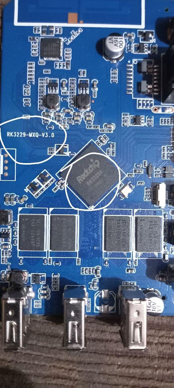

estou com uma mx9 4k generica q usa um rk3228a
não consigo botar ela no bootloader/mask rom pra trocar de rom nem ferrando, no pcb não tem nada que indique isso, não foi igual a outra mx9 que arrumei aqui, parece bem mais simples, ta me dando ódio já!
  • Coordenador
@jose.rocha Como o PC já não reconhece mais ela, acredito que não tem mais o que fazer, o jeito é deixar ela como sucata.
@TOCADISCO Acredito que o seu problema ai seja igual ao do colega @jose.rocha, algo esta errado com o processador e não tem mais como reparar ele via software.
@BCP então, eu consegui conectar ela no pc, pra no maskrom formatar e trocar rom, porém depois que troquei por uma teste ela não ligou mais kkkkkk, creio que devo ter danificado a placa pois o conector spdif saiu e eu tive que soldar de volta na placa, devo ter feito algo de errado, bom, agora ja foi

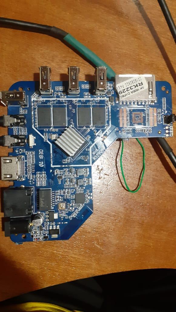

Colo aqui o que respondi no

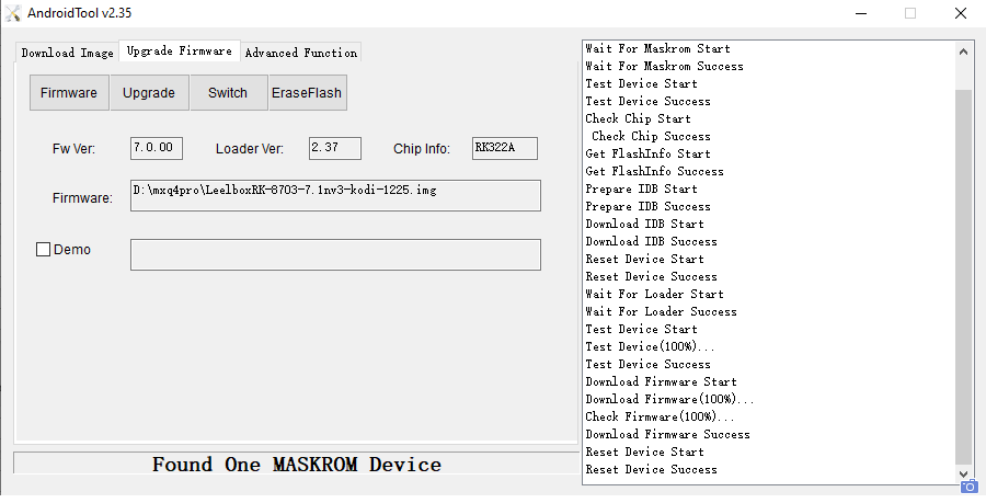

Olá, depois de muito bater a cabeça ressucitei meu MXQ Pro 4k falsificado, com chip rk3229.

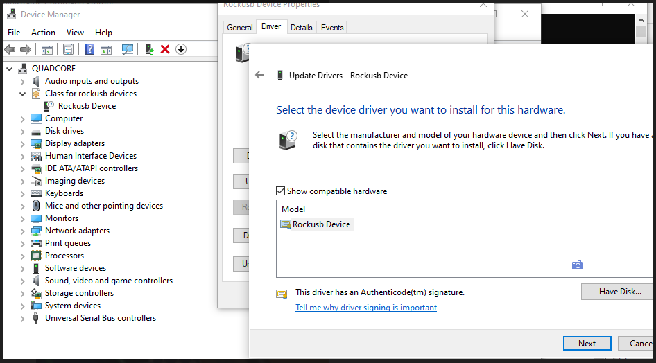

1º baixe esta imagem(LeelboxRK-8703-7.1nv3-kodi-1225.img), o android tool e o driver da rockchip(se não detectar o dispositivo terás que instalar manualmente no gerenciador de dispositivos): Download de tudo aqui;

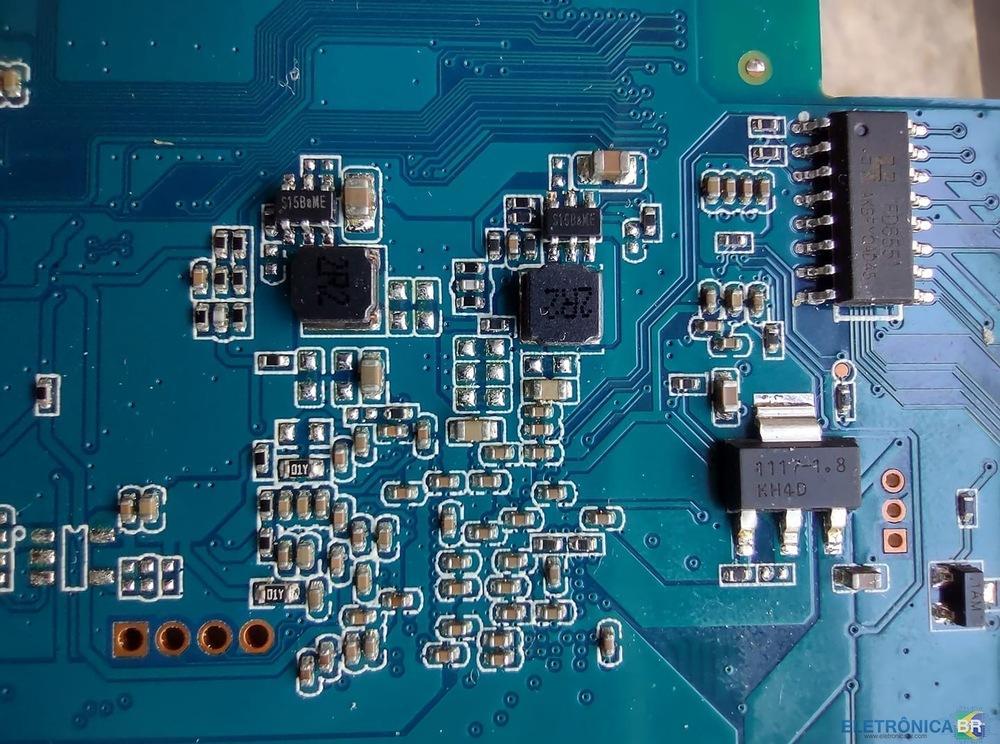

2º Deixe em curto os pontos G e N da placa(ver imagem);
3º Conecte o cabo USB-USB no micro e no tvbox;
4º Abra o androidtool e carregue a firmware que baixou acima;
5º Após aparecer "Found one MASKROM device" retire o curto da placa;
6º Clique em upgrade;
7º Cruze os dedos.
Comigo estava dando erro IDB e diversos outros. Só depois do modo MASKROM mais a ROM correta que resolveu.
Se a sua placa for diferente, baixe vários roms e tente um por um(foi o que fiz depois de achar que eu tinha matado a placa dando curto em vários lugares pra conseguir o modo maskrom).
Boa sorte, galera!

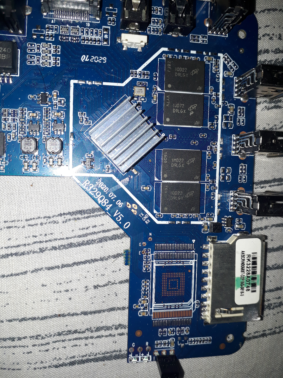

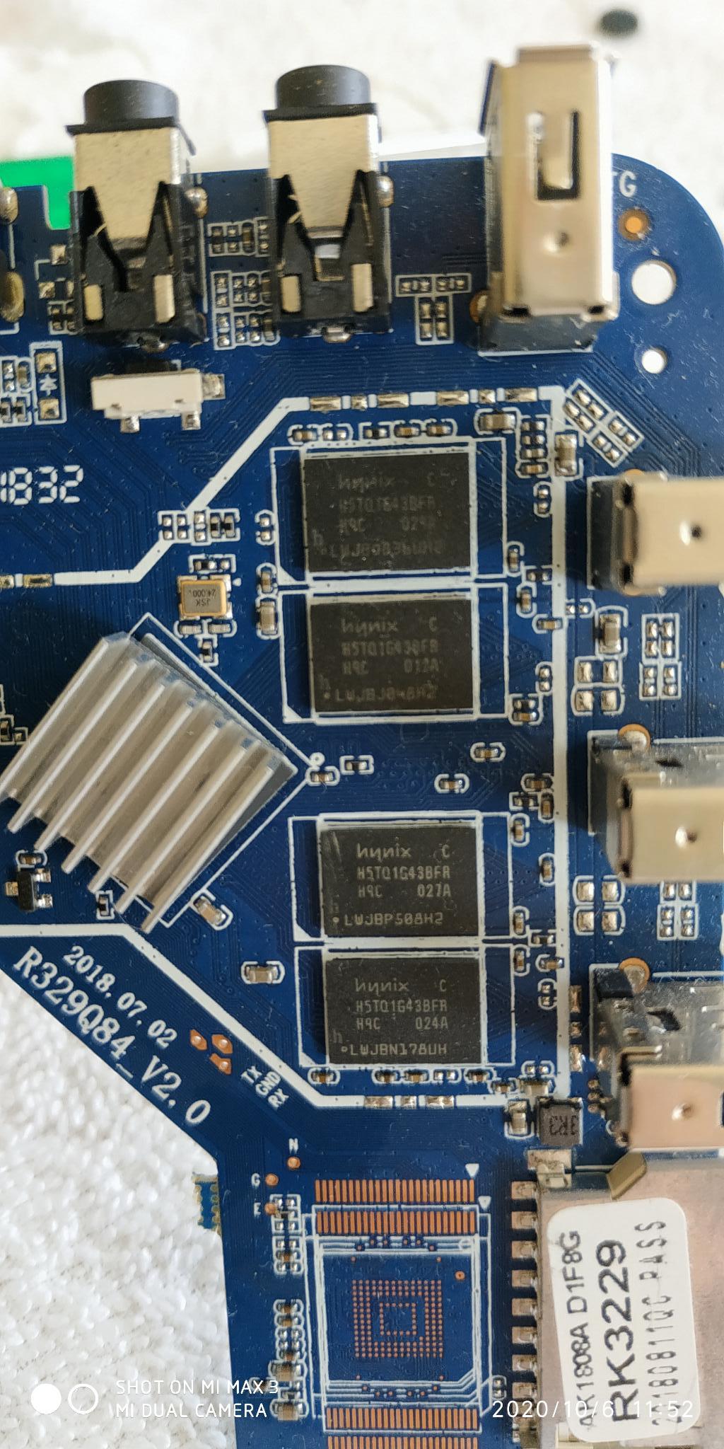

Boa noite....minha box MXQ  4K PRO RK 3229 instalei uma Room errada e ficou a luz vermelha e azul acessa fraca, já fiz o jampe no E e G uma vez deu certo mas agora não reconhece mais no PC...tentei fechar curto no 7 e 8 tbem não deu certo...alguém sabe uma solução?
  • Coordenador
Essa falha ainda não vi, mas segundo o vídeo abaixo, o autor diz para fazer o jump nos pontos G e E...
Espero que consiga no seu ai também...
Dê-nos um retorno.

@VictorDavi  você salvou minha vida ja tava desistindo dessa box, foi o unico jeito de reviver a  tv box com placa  R329Q84_v2.0.
funcionando 1000% ate WIFI funcionando, depois so e atualizar o Youtube e Netflix.
MUITO OBRIGADO.

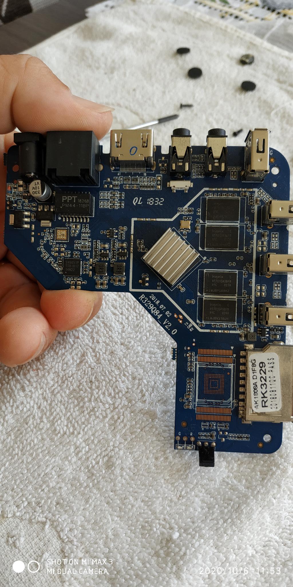

hola que tal alguien sabe donde conseguir el firmware de este modelo tv box R329q84 v5.0 wifi  sv6526p me fije en varias pagina en cada video pero no consigo había un firmware de un modelo diferente que me funciono pero el tema que la compatibilidad de wifi era diferente era SV6051p y eso me hacia que no funcionada el wifi de mi tv box
(Olá, que tal alguém saber onde conseguir o firmware deste modelo tv box R329q84 v5.0 wifi sv6526p Eu olhei várias páginas em cada vídeo mas não consigo encontrar havia um firmware de um modelo diferente que funcionou para mim, mas o problema que a compatibilidade wi-fi era diferente era SV6051p e isso me fez que o wi-fi da minha caixa de tv não funcionasse)

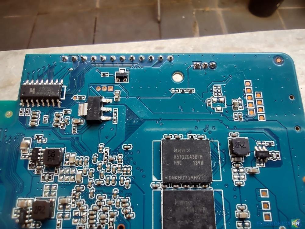

seguinte meu tvbox h96 max ultra HD, tá travado na luz vermelha e o PC não reconhece para faer recovery de nenhum modo, porém existe um modo de dar um curto na placa para o PC poder reconhecer o tvbox, gostaria de saber se alguém sabe qual é o ponto para fazer o curto
