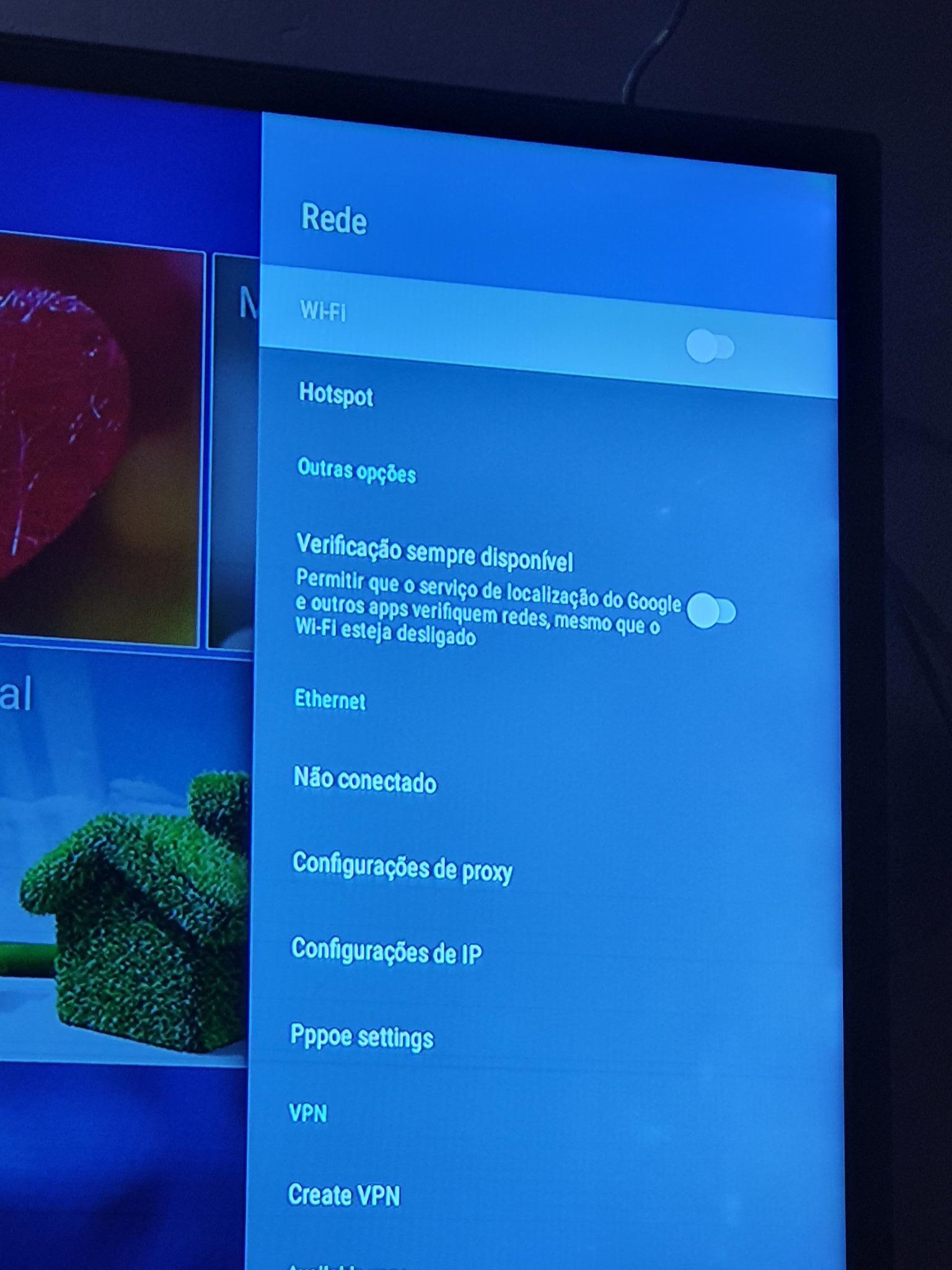

Bom dia Edvaldo,
 O modelo do roteador é technicolor TD 5137, antes funcionava perfeitamente, porém o aparelho ficou desligado por uns dias e não funcionou mais. Já resetei o mxq e nada.
Att. Aender

O WIFI não ativa de jeito algum. Antes funcionava ok.

Em 23/07/2018 às 11:20, Aender Maciel disse:
Bom dia pessoal,
meu tv box mxq 4k nao conecta a rede, pois o wifi não conecta . não consigo ativar. O que fazer.
Ola amigo, o meu é o mesmo aparelho. Várias vezes isso acontece comigo também. Para resolver vou la nas configurações, atualizo a data e reinicio o tv box. Sempre deu certo para mim.👍😊

Boa tarde a todos, consegui resolver o meu problema da seguinte maneira: Pegue um palito de dentes e introduza-o na entrada SPDIF (pelo menos no meu é nesse) do seu aparelho DESLIGADO FORA DA TOMADA, existe um botão de hard reset no fundo dele, você sentira um click. Deixe pressionado por 10 segundos e, depois disso, ligue-o na tomada novamente. Ao tentar ativar o wifi, você verá que aparecerão as conexões. Espero ter ajudado.
