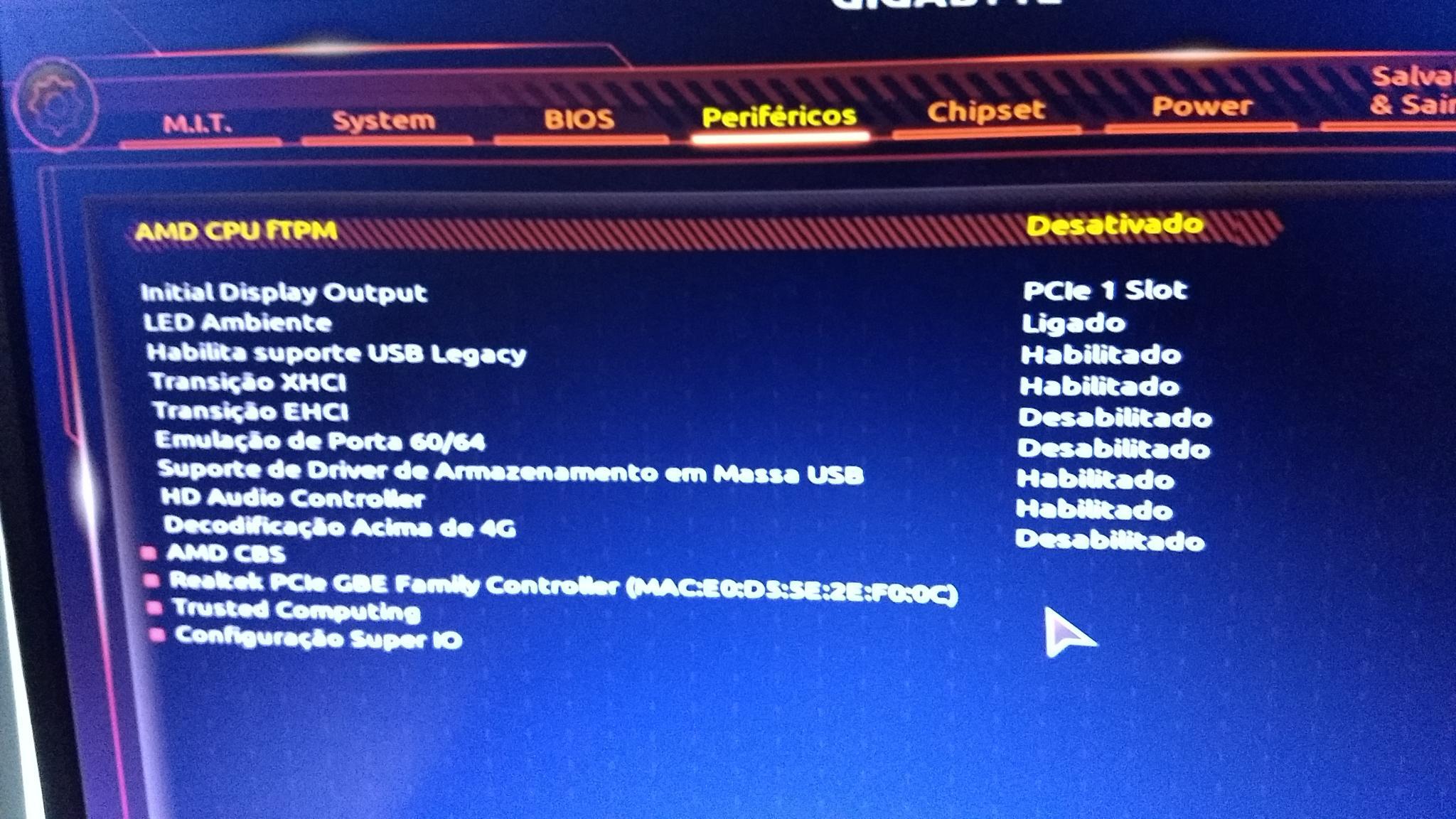

- Uma mostrando no SETUP algumas questões desabilitadas, mas não sei se é algo com o USB, até porque a caixinha de som está conectada num USB e funcionando, então acho que sejam elas desabilitadas.

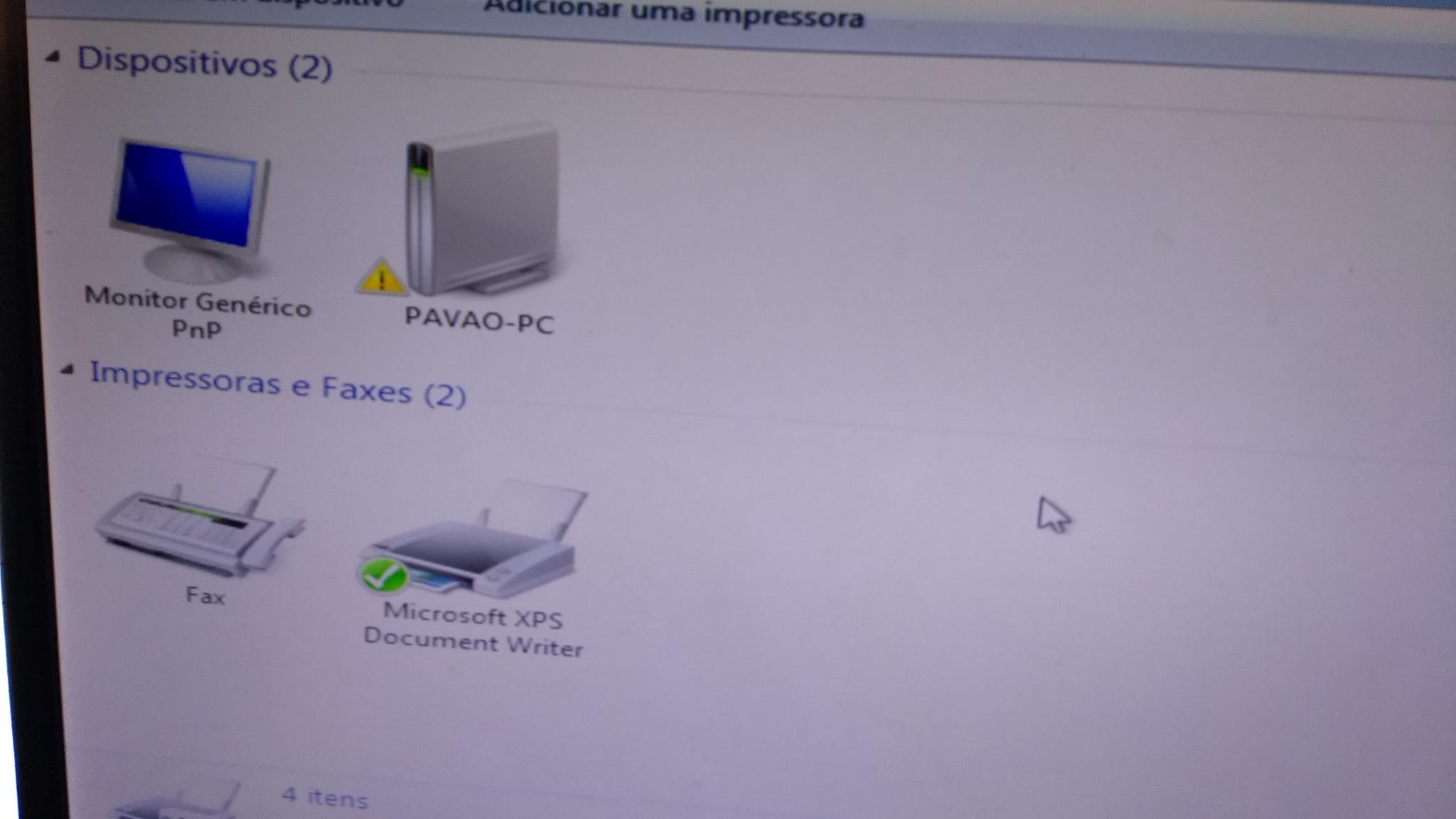

- Uma outra imagem mostrando que o mouse nem aparece na listagem de dispositivos.

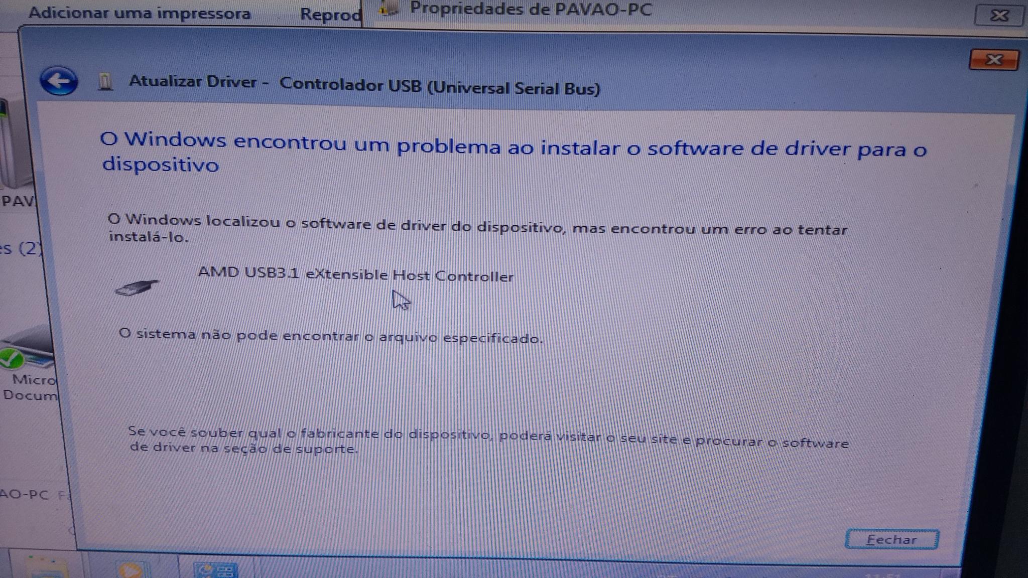

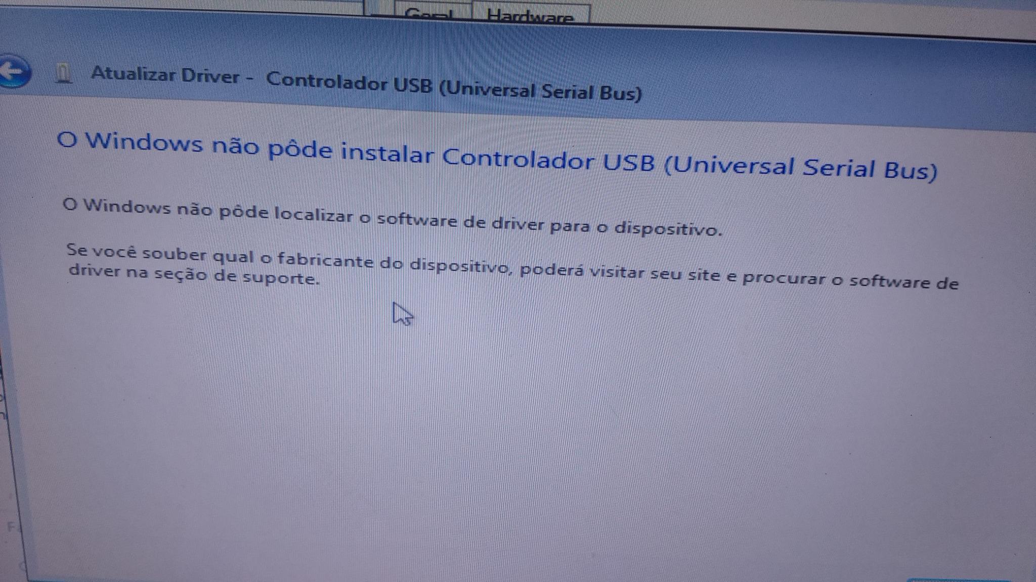

- Uma outra imagem mostrando em lista de dispositivos vários com erro.
@rodpavao
Se você tivesse formatado com o Win10 desde o início, nada disso teria acontecido porque ele reconhece automaticamente os drivers genéricos de cada dispositivo. Só precisaria atualizar depois.
E o problema não está nas suas portas USB, e sim nos drivers que não estão instalados, conforme mostrado na última foto.
Compre um mouse PS2 ou navegue pelas opções usando o teclado para instalar os drivers.

Avancei algo aqui agora... Até tinha tentado ontem a noite isso, mas não mostrava a opção "atualizar drive" habilitada (não sei porque), mas o @Rafael Tuco sugerindo isso, tentei novamente e apareceu habilitado. Só que os USBs continuam dando erro. Duas mensagens diferentes que mando nas imagens. Mas o Ethernet consegui instalar o drive do disco pelo gerenciador de dispositivos e graças a Deus deu certo. Então internet parece já ter. Isso já é um bom avanço...

Na BIOS, já viu se habilitou USB Keyboard , Amigo .

Amigo, na Bios está habilitado USB , por que até inicialização por USB voce define na BIOS...da uma olhadinha em Keyboard e se habilitada USB na BIOS.

Acredito que está sim... na minha postagem, mandei um primeiro print que mostra algumas coisas habilitadas e desabilitadas. Não sei se é exatamente lá que mostra. Não manjo muito do SETUP da Gigabyte...
