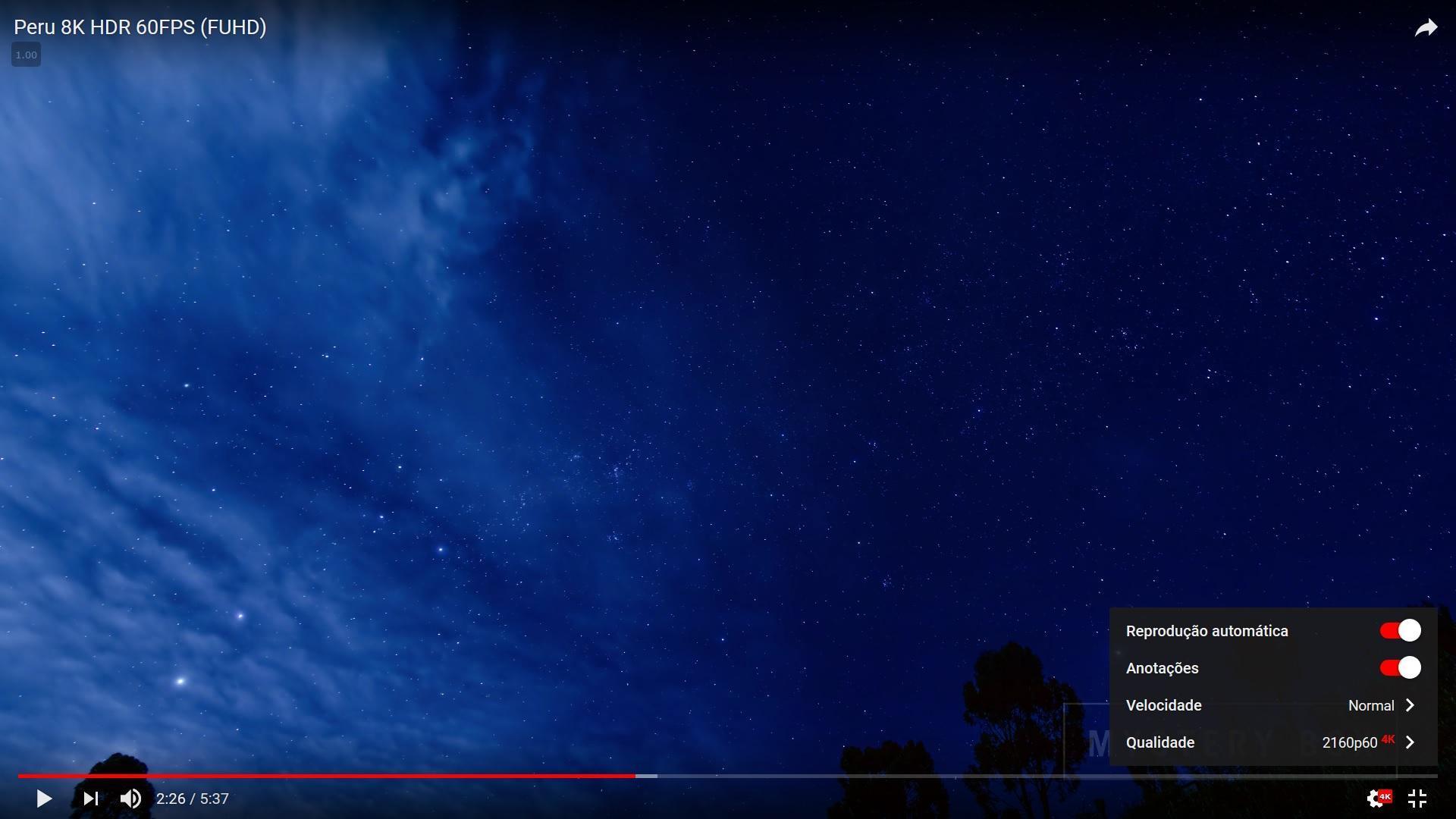

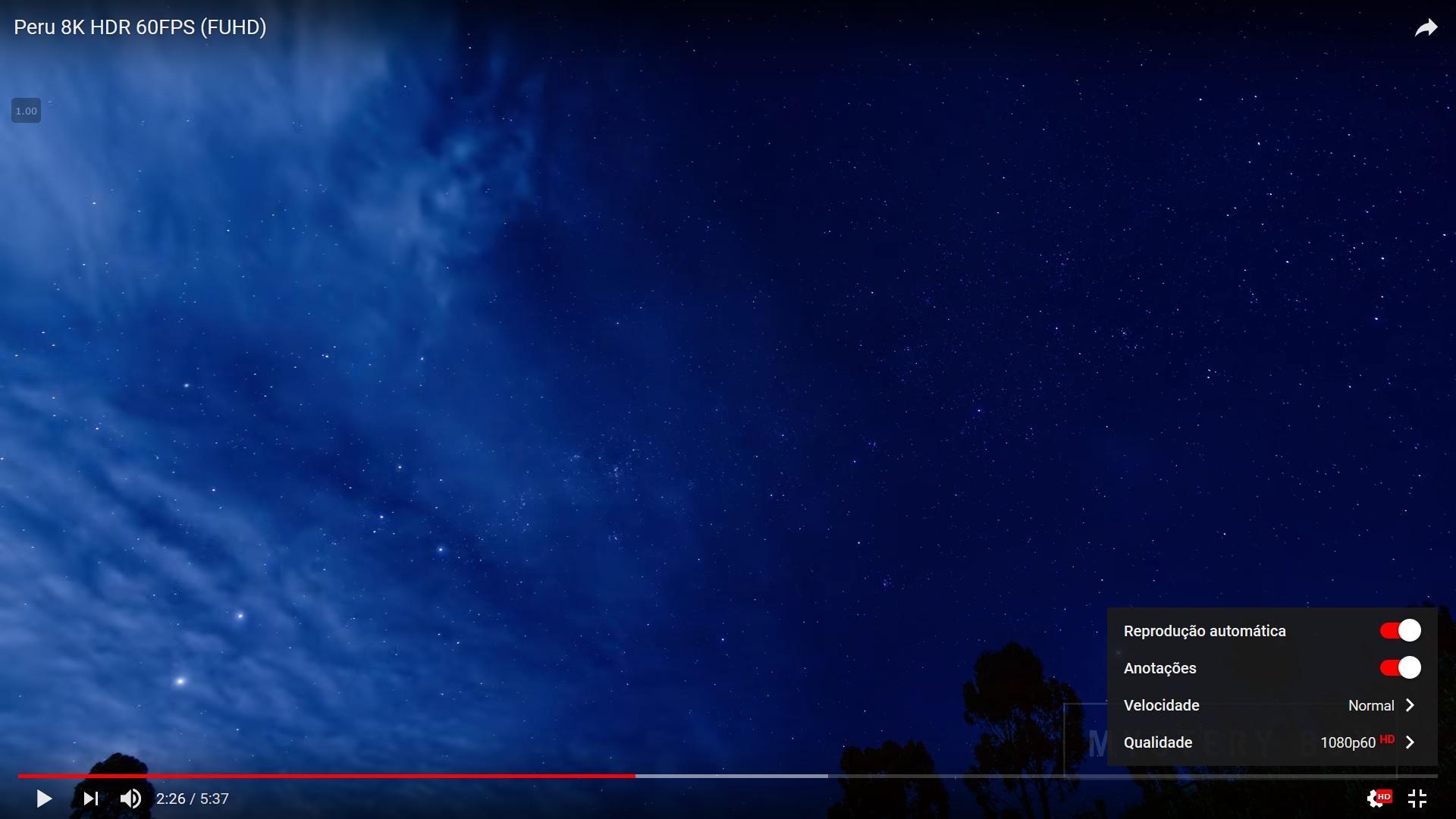

Se agora a pouco alguém me dissesse que existe benefício visual em assistir vídeos no YouTube em uma resolução maior que sua tela comporta (exemplo: assistir um vídeo em resolução 4k em uma tela Full HD), eu diria que é pura viagem, pois não faz sentido adicionar mais pixels em um vídeo do que a sua tela é capaz de reproduzir, já que esta está limitada fisicamente a uma quantidade certa e invariável de pixels. Mas, meio que sem querer, com o objetivo de testar a velocidade da conexão com a internet, alternando a qualidade do vídeo de Full HD para 4K, tive a impressão que a qualidade de fato melhorou e isso me intrigou, pois tenho um Notebook com resolução da tela Full HD (Asus X510UR-BQ292T).

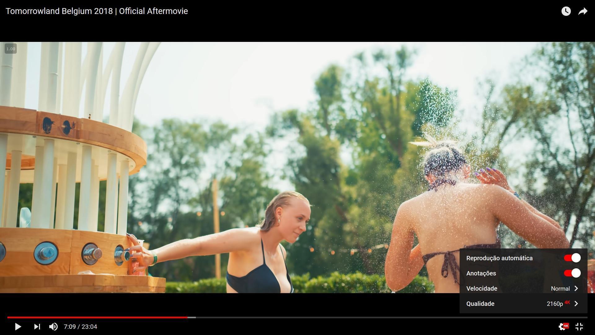

Para tirar a prova se era apenas coisa da minha cabeça, resolvi pausar o vídeo em uma parte com bastante detalhes e fiquei alternando entre o Full HD e 4K. Para minha surpresa, a diferença foi expressiva. Segue abaixo o print que tirei para ilustrar o que estou falando (fiz o mesmo teste em momentos diferentes do vídeo, chegando ao mesmo resultado).
Alguém saberia explicar com propriedade porque isso ocorre? Será que a qualidade 1080p no YouTube não é Full HD real? Essa diferença vai depender de cada vídeo no YouTube, podendo existir ou não? Em uma análise precoce, parece que na prática, mesmo tendo uma tela Full HD, é interessante assistir vídeos em resoluções maiores se a sua internet suportar, pois há melhora na qualidade do vídeo. Quem puder fazer o teste, conte aqui se também teve esse mesmo resultado.
1. A melhoria sempre ocorre com vídeos com compressão lossy, o codec comprime e acaba-se perdendo a qualidade para que vídeo ganhe mobilidade. Quando você usa um vídeo com maior informação, o codec pode utilizar as informações adicionais para fazer o "downscaling" desta forma ele recompõe as informações perdidas e a imagem fica com melhor qualidade.
