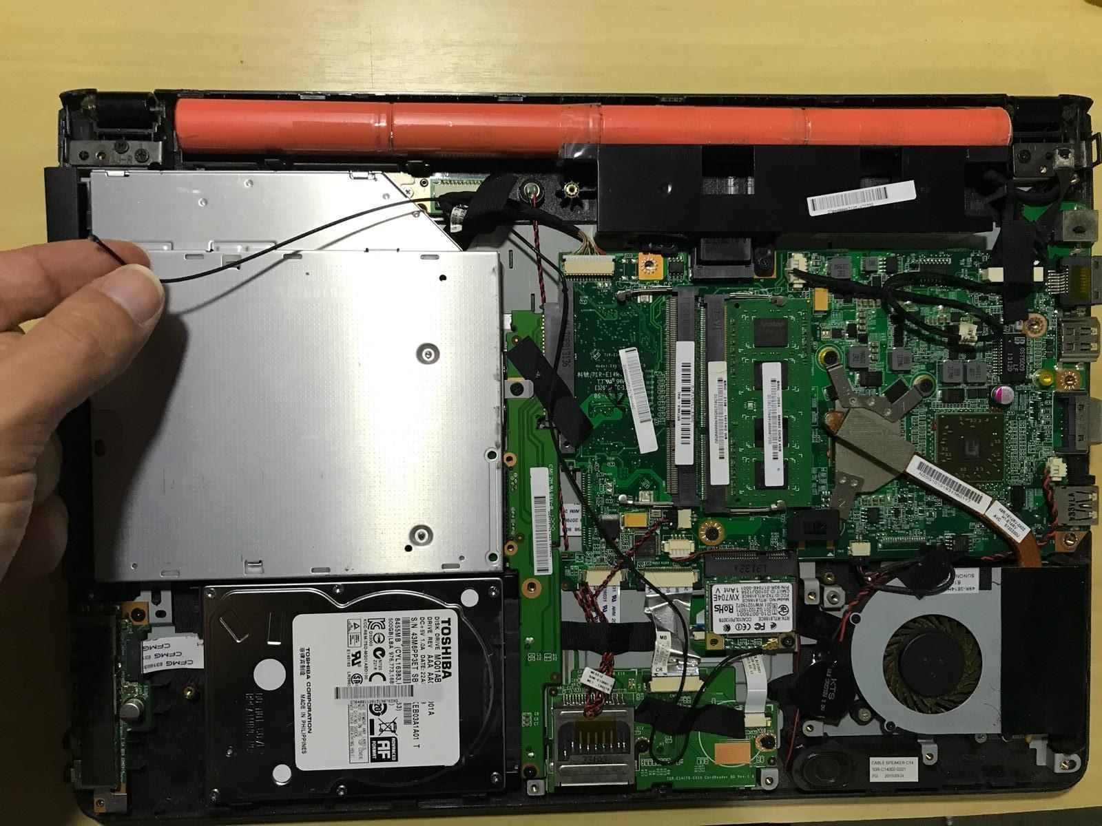

Minha amiga alegou que o Wi-Fi dela não estava pegando, nem aparecia as redes, fui abrir o notebook e percebi que a antena estava solto, porém não faço a mínima ideia da onde posso encaixa-la. (anexo foto)
Geralmente as antenas de Wi-Fi dos notebooks ficam no monitor, recomendo procurar buracos ou o outro resto do fio na parte do monitor, caso ache, recomendo emendar os fios com um outro pequeno para que não solte novamente.
Esta ponta que voce segura pelo que vejo é fixada atras da tela. Normalmente são dois; um preto e outro branco ou amarelo. nesta foto que você nos enviou, ao lado do cooler esta o adaptador de rede wireless (wi-fi). da pra ver so o preto. Mas as vezes só com uma antena funciona (alguns modelos). Olhe atras da tela que voce vai ver onde se fixa esta ponta da antena
Vai encaixada na placa wireless, aquela pequena do lado do cooler. Você pode notar que ela já tem um cabo encaixado, essee aí vai do lado.
Não tinha prestado atenção, me parece que esse fio vai pro monitor mesmo, a maioria das placas vem com 2 cabos desse.

Olhe bem nesta foto a esquerda superior e direita superior. Os cabos são fixados nesta região. Se for soldado você tera que soldar.

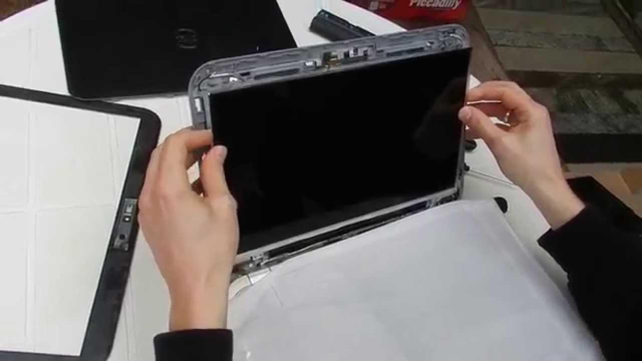

No youtube digite como trocar a tela do notebook (digite o modelo do seu) que vira varios tutorias do seu modelo ensinando abrir a carcaça do monitor. Uma grande maioria tem parafusos nas laterais oculto. No video você vai ver que nao é difícil. Mas se voce chegar lá e nao ter como soldar, pouco vai adiantar. Recomento levar a uma assistencia, rs.
