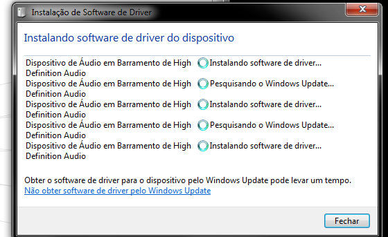

@Maykon Kowalczyk Nesse momento instalando automatico do Windows 7 como disse no vídeo, vai terminar e n vai funcionar /;
