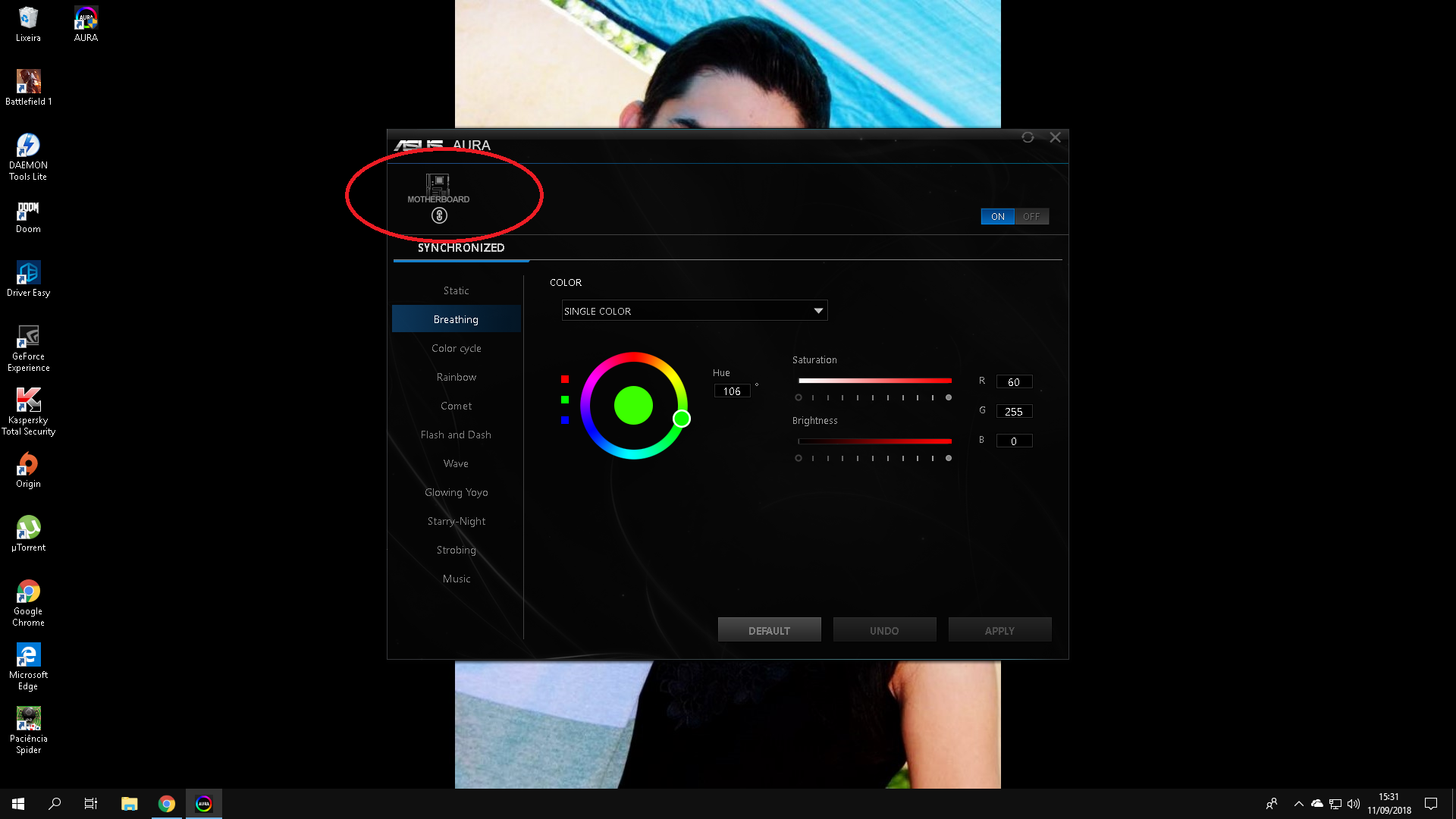

Então, seguinte, instalei a versão mais nova, e percebi, que ele não esta reconhecendo minha VGA, vou manda imagem, ele diz que e a placa-mãe, porém minha placa-mãe e uma Gigabyte , nem Led tem kkk.
Como faço pra reconheçer a VGA?
o programa sempre reconheceu a placa de vídeo comigo, porém se eu usar essa versão pra controlar o led eu só consigo mudar a cor da placa de vídeo para a placa-mãe tenho que usar outra versão ... enfim esse software deles é uma porcaria o jeito é baixar varias versões e ir testando, eu testei com essas uma delas funcionou agora não lembro qual kkkk
Agora aparece a VGA, e não mudou nada, desisto. kkk
