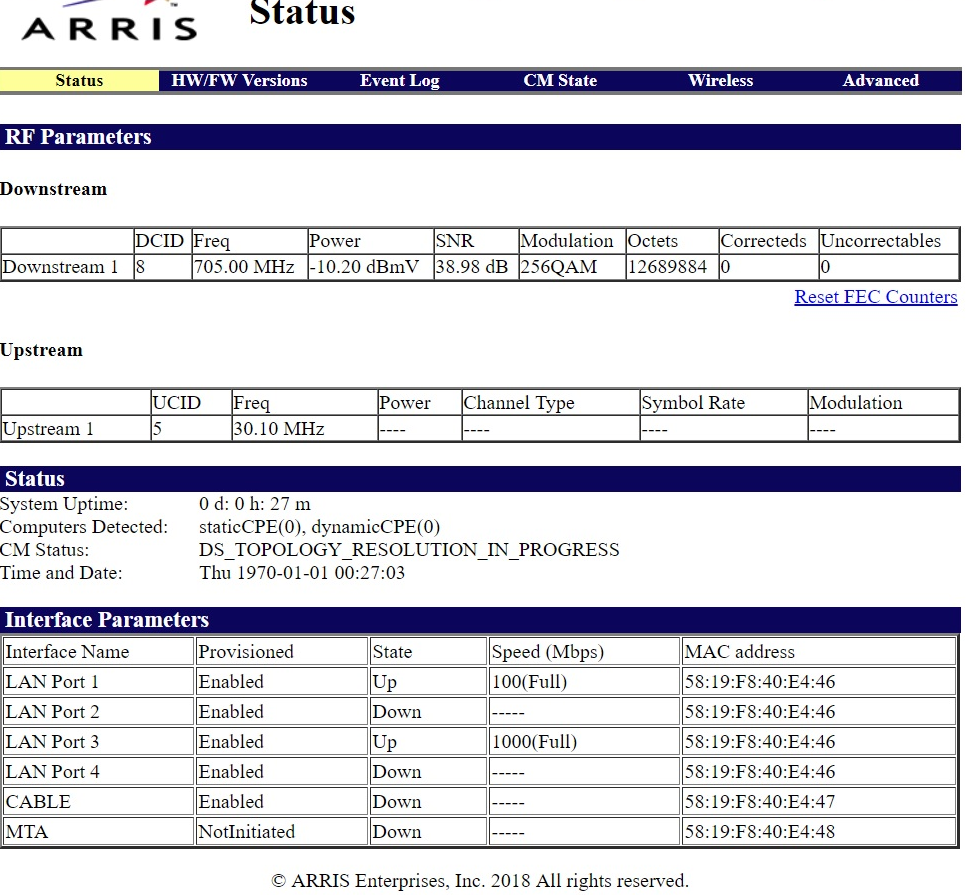

Mudei de apartamento há 3 meses e chamei a net pra fazer a instalação no apartamento novo e desde então tenho um problema que praticamente de 10 em 10 dias ocorre. O modem reinicia e acende "Power" e "DS", "US" fica piscando por horas sem conectar e nada mais funciona. Já liguei reclamando, mandaram vários técnicos aqui em casa, substituíram o modem, mas o problema continua. Depois de umas 3 - 4 horas a internet volta normalmente. Não há perda de velocidade, apenas fico sem conectar. Quando ligo na net, (todas as vezes que isso acontece), eles dizem que o meu modem aparece desligado no sistema deles então fico sem o problema acontecer por uns 10 dias e tudo se repete. Não sei o que pode ser, quando o técnico chega a internet já está reestabelecida e eu tenho de ficar explicando o que aconteceu pra ele não me cobrar a visita. Hoje eu tive esse problema, (assim como no dia 09/09), fiquei sem internet por 4 horas. Às vezes dizem que está em manutenção a minha região, outras apenas dizem que aparentemente só está desligado. Acessei o Modem e estava assim:

Se o modem já foi trocado e ambos tinham o problema e não estão mentindo sobre o sinal é cabeamento ou equipamento do seu prédio.
Internet por cabo varia com temperatura, porque interfere nos cabos em si. Em dia de calor o cabo piora o desempenho e o sinal fica também pior. Em dia de frio é o contrário, mas se o sinal já estava muito forte pode atrapalhar também. Seus sinais estão mais ou menos, mas perto do limite tanto para download quanto para upload. Pode ser que num dia mais quente eles estejam fugindo do normal. Perceba que você tem -10dbmv quando o modem não completa o ranging dos canais (por isso a luz pisca) e -8 quando completa.

No meu caso o sinal de download era forte demais, quase +20, e ao mesmo tempo o de upload era muito fraco, com o modem precisando de mais de 50 dbmv no upload. Vez ou outra subia para mais de 58 no upload e aí caia ou ficava com a luz piscando.
