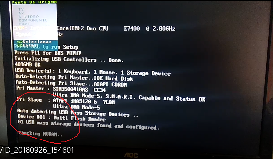

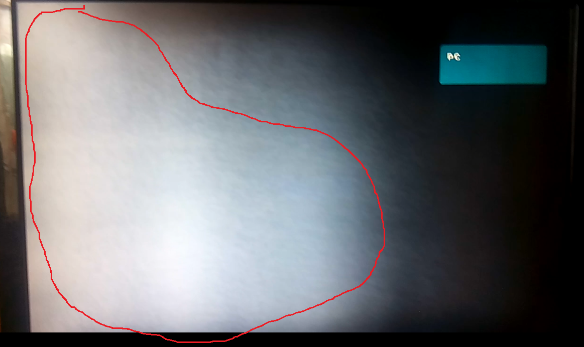

Capturei 4 imagens, já limpei e mexi nos flats mas não resolveu nada, pode ser LCD já ta velho, o meu monitor tem 9 anos.
1 - imagem
Liguei monitor, imagem ficou bom
2- imagem
Não tem mancha
3 - imagem
+ou- 40min depois tem mancha
Não tem mancha

Caramba! Nunca tinha visto nada semelhante! @skyline.soares pelo que já acompanhei de falhas em monitores LCDs, essa falha sua ai vai ser defeito na tela mesmo...
Quando a falha é uniforme (Lista, faixa ou algo parecido) a gente até desconfia dos circuitos, mas essa falha é totalmente desuniforme!
É como se a película polarizadora da tela foi afetada pela temperatura da tela.
Se for isso, não precisa trocar a tela toda, pode pegar as películas de uma tela que foi quebrada e colocar no lugar da sua!

É só comprar a película polarizadora 22' sem modelo de monitor correto?
será que dá pra girar a película polarizadora? após alguns minutos a mancha aparece no outro lado, se confirmar eu vou comprar
  • Coordenador
A película tem que ser do mesmo modelo da tela, por isso eu disse que pode pegar de uma tela quebrada.
Existem as películas para telas VA, MVA, PVA e TN uma não serve no lugar da outra, elas são diferentes...
Mas você conseguir uma tela danificada, ficará bem mais barato que comprar uma tela nova!...
