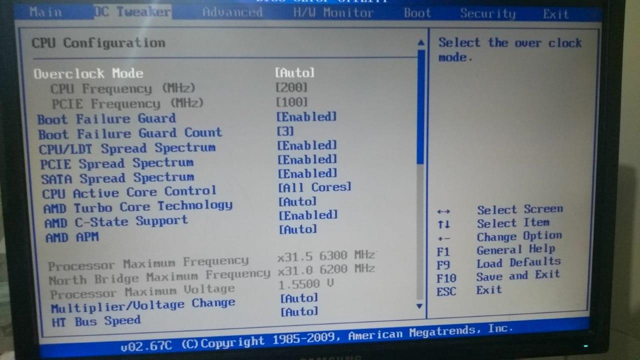

 Bom, eu estou com um problema de aquecimento e acredito que seja pelo Overclock automático, que meu processador tem. Quando estou jogando o pc desliga, mas em uso normal, tipo word ele fica tranquilo. O processador chega a temperaturas muito altas (70ºC~80ºC).
 Sei que o Overclock aumenta a temperatura, então queria saber se tem como tira-lo, ou alguma técnica que diminua a temperatura. Coloquei um cooler simples na torre, ajudou mas não resolveu, e não tenho muitas condições (monetárias) o máximo que posso comprar é um novo aircooler de processador (o que tenho é um muito simples), não sei se isso pode ser o problema também.

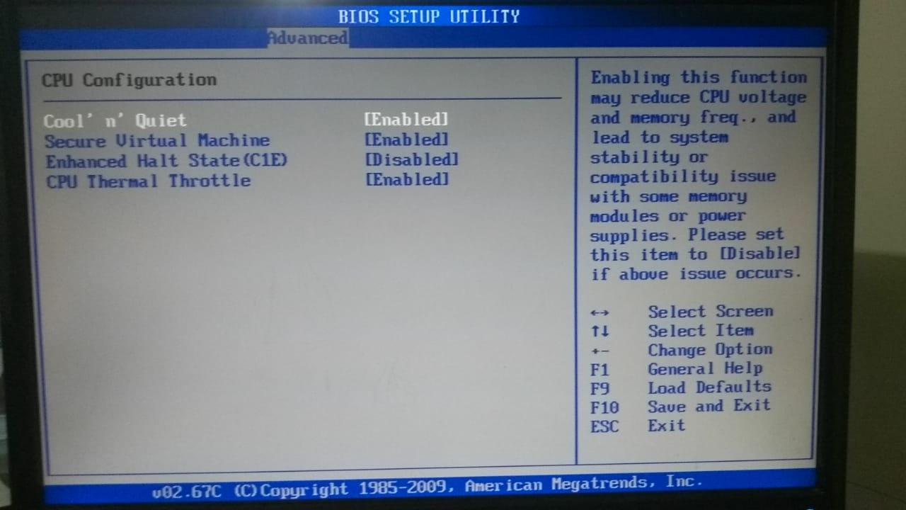

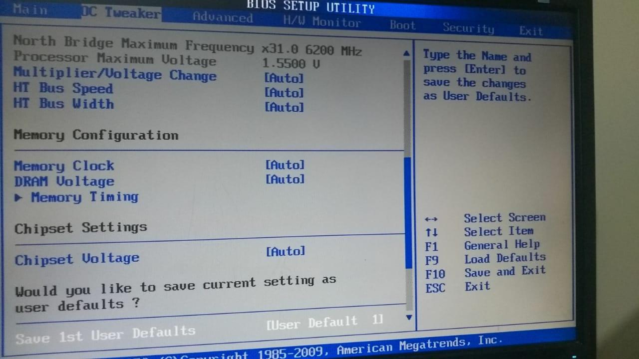

FOTOS DA BIOS:
1398571119_WhatsAppImage2018-09-24at22_42_49.thumb.jpeg.92d30a2282c092fd2bf60d0f2bcc8037.jpeg1230147698_WhatsAppImage2018-09-24at22_29_06.thumb.jpeg.ca11af8c2c5bcd26ebf11d6d15286ea8.jpeg1013185950_WhatsAppImage2018-09-24at22_33_57.thumb.jpeg.02df918f13d51f26dad7be9fb15236a4.jpeg1730354951_WhatsAppImage2018-09-24at22_34_06.thumb.jpeg.78544e172ebf05cb6c6cdcab294800c7.jpeg

Seu PC não está em OC. O "auto" nada mais é do que o padrão, só quer dizer que você tem que colocar no modo manual para realizar OC.

Você pode tentar diminuir a tensão, pois quanto maior, mais quente, mas se baixar de mais, o processador vai ficar instável e dar erros. Dito isso, é algo 100% reversível, então tente baixar um pouco para dar uma ajudada.
Muito obrigado meu caro, seria em "Multiplier/ Voltage change" certo?
Sim.

Mas meu problema foi resolvido, já que mudando a tensão ele abaixa a temperatura.

Não tem nada de errado nas suas configurações, nem o sistema está em overclock - apenas no turbo padrão.
Recomendo melhorar a refrigeração e/ou, como o @Imakuni disse, tentar abaixar um pouco a tensão. Nos FX costuma ser possível tirar bastante do original, mas você deve testar a estabilidade do sistema ao fazer isso.
