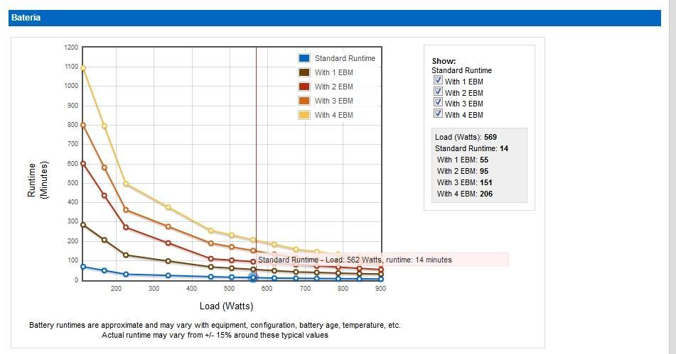

No entanto, no site oficial, é mencionado no gráfico que para manter uma carga de 562 watts, o mesmo teria uma autonomia de apenas 14 minutos sendo que os valores poderiam variar +/- 15% em relação a esses 14 minutos. Não deveria durar mais? De qualquer forma, sozinho ele seria muito mais eficiente que o SMS, mesmo sendo 980 a 900 watts, o número de baterias e a eficiência do EATON fariam a diferença, certo?
