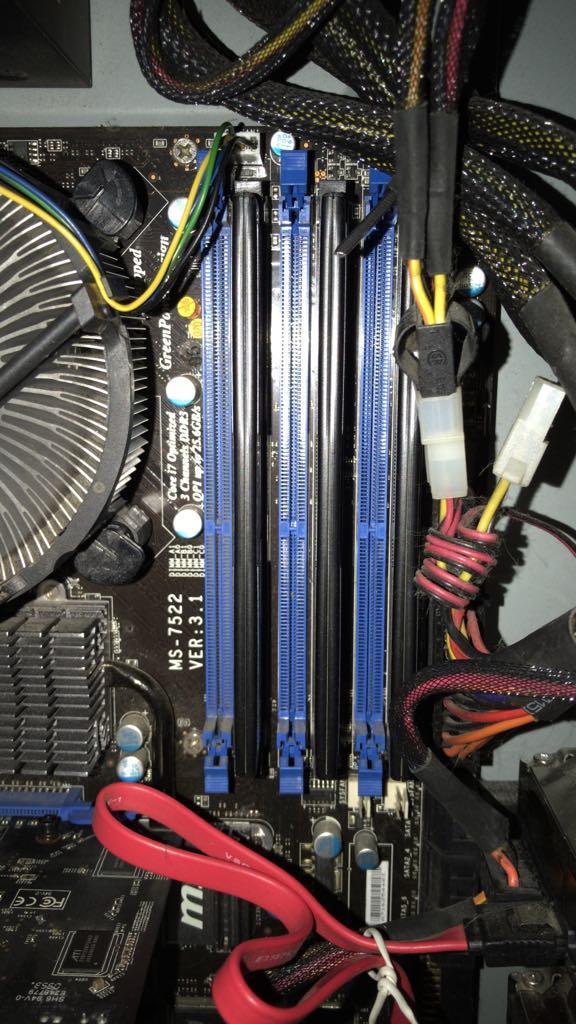

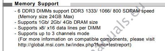

Olá, gostaria de comprar novas placas DDR3 para minha MS-7522, que hoje possui 3 slots x 2GB (667) = 6Gb
Estou com receio de comprar placas 1333 e darem conflito com as antigas, que estão ocupando os 3 slots pretos, como na foto anexa.
Ou se eu manter a nova (ou novas) placas nos slots azuis, mesmo sendo elas 1333 e as antigas 667 dá tudo certo?

Problema não é para ter... o que acontecerá é: Sua 1333 irá abaixar para 667, pois frequencias diferentes são igualadas pela frequencia menor.
Ou, poderá fazer overclock nas 667 para 1333(nao sei se é possivel, ai já é melhor uma pesquisa mais avançada), isso no caso da mobo permitir.
Lembrando que é bom as memorias serem compativeis uma com a outra, pois pode ser que por ser modelos diferentes não funcione
