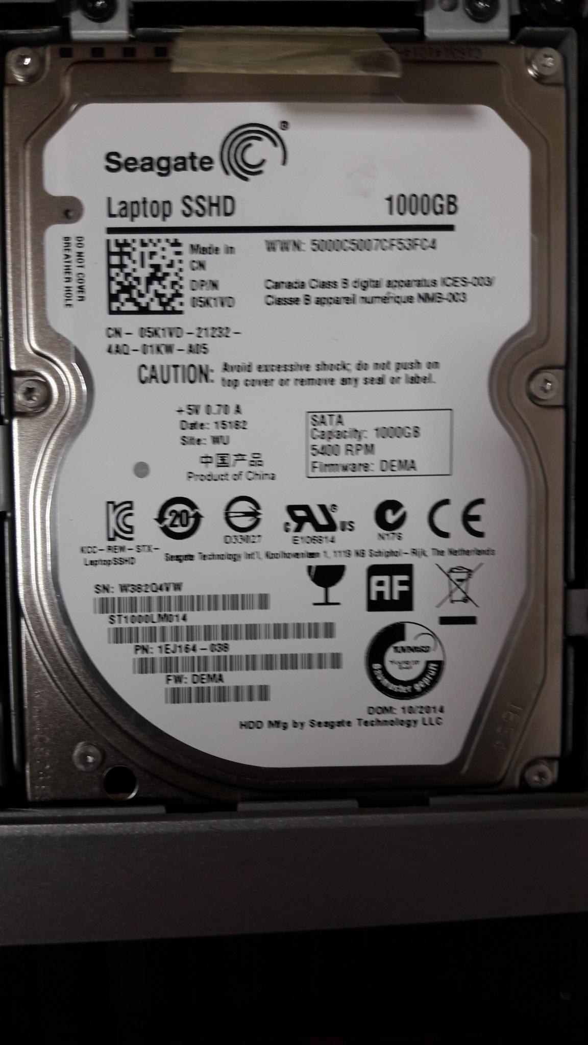

Disco 0 está com 0 Mb sendo que ele tem a capacidade de 1T
Abra este link e procure por atualizações de firmware usando o número de série:
https://apps1.seagate.com/downloads/request.html
Se houver atualizações disponíveis, siga estepasso a passo: https://translate.google.com/translate?hl=en&sl=en&tl=pt&u=http%3A%2F%2Fknowledge.seagate.com%2Farticles%2Fen_US%2FFAQ%2F004559en%3Flanguage%3Dpt-br

Esse procedimento precisaria do windows funcionando? Pois o caso do meu notebook ele não está com o windows. Teria um meio mais fácil de comunicação entre mim e você? Pois estou meio desesperado, sou estudante e preciso muito do notebook.... se você puder me ajude 👍

https://apps1.seagate.com/downloads/request.html?userPreferredLocaleCookie=pt_BR_
Coloca o número de série e vê se tem alguém firmware para download, se não tiver, baixa a ferramenta da Seagate Seatools e grava no DVD para examinar o HD.
Entrei nesse site, procurei pelo firmware mas la fiz q não tem atualização. Baixei a ferramenta seatools é não foi encontrado nenhum erro. Porém não achei nenhuma opção para reparo dentro da ferramemta

Entrei nesse site, procurei pelo firmware mas la fiz q não tem atualização. Baixei a ferramenta seatools é não foi encontrado nenhum erro. Porém não achei nenhuma opção para reparo dentro da ferramemta. Baixei também o hirens boot. Tentei executar a ferramenta de bad block Porém na hora de executar o programa da terra "bad command" já estou ficando sem ideia do que fzr

Essa ferramenta tem uma opção avançada se não me engano, nela tem uma opção de uso do disco inteiro, se não conseguir por ela, tenta o Hiren's, se precisar te ajudo.

Não consegui usar a ferramenta avançada. Estou com o Hiren's instalado no pendrive. Se você puder me ajudar...
https://www.seagate.com/br/pt/manuals/software/seatools-bootable/using-seatools/
Este link explica as funções do Short Test e Long Test, mas basicamente se o disco não consegue passar no teste longo é porque tem algo estranho ai, se o disco passar no teste longo, verifique todo o resto, verifique se o disco está bem encaixado, se possível, verifique se outros discos também funcionam neste slot ou mude o slot e tente com outro slot, finalmente tente atualizar o BIOS e solicitar uma RMA, se não dar certo...
