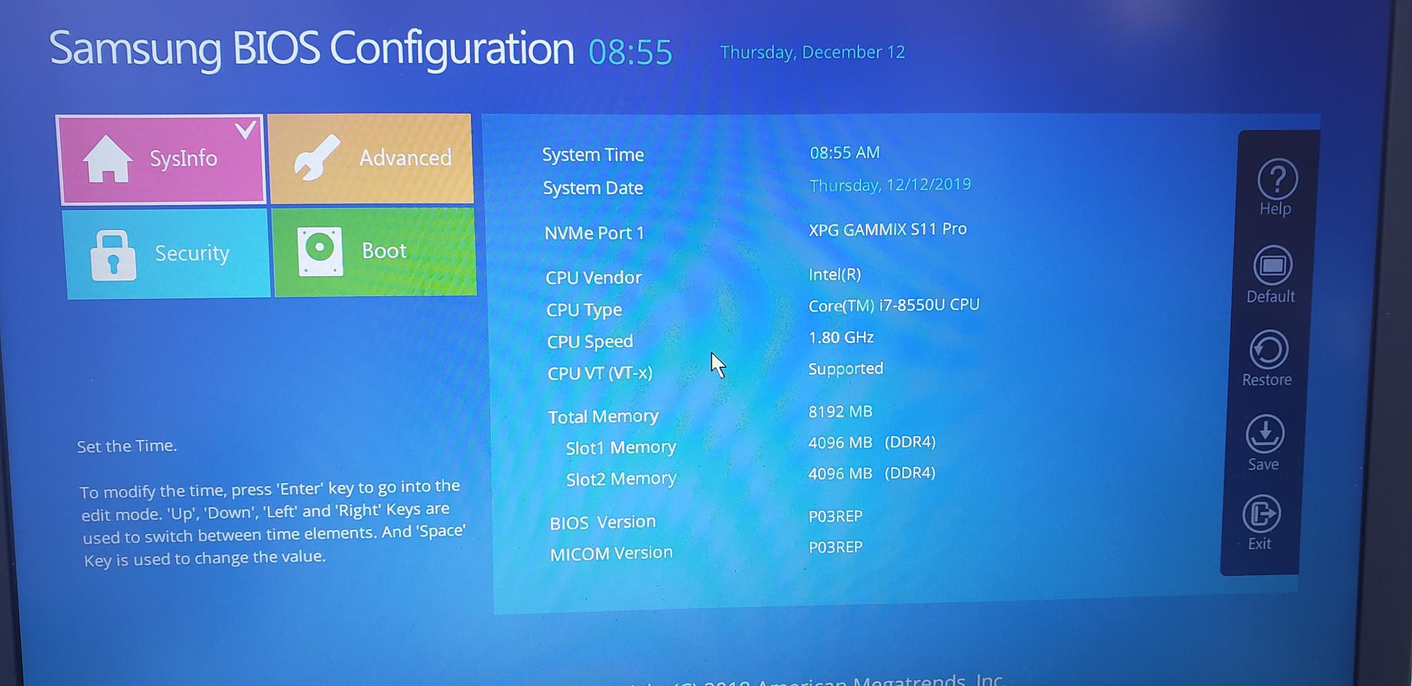

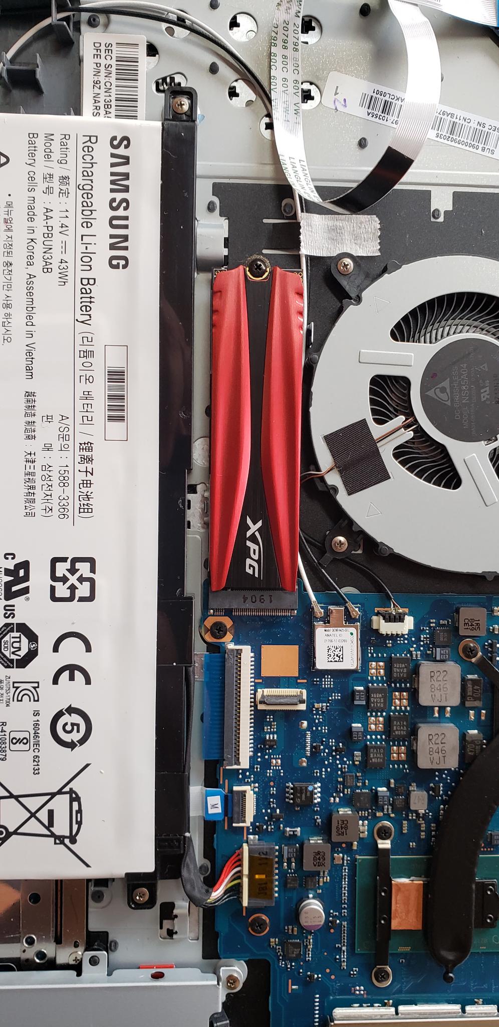

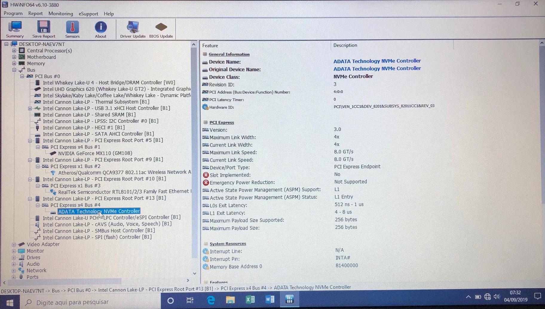

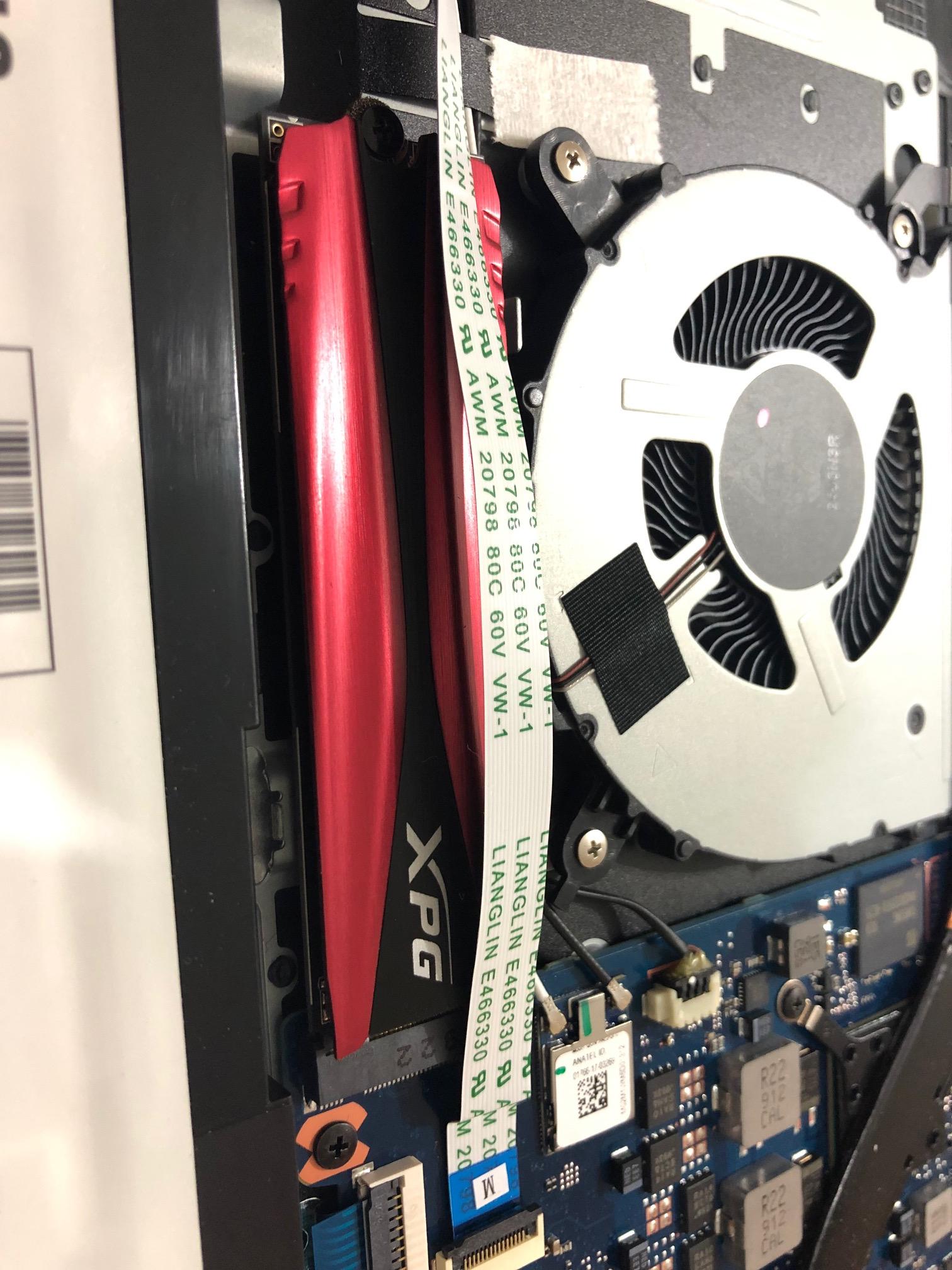

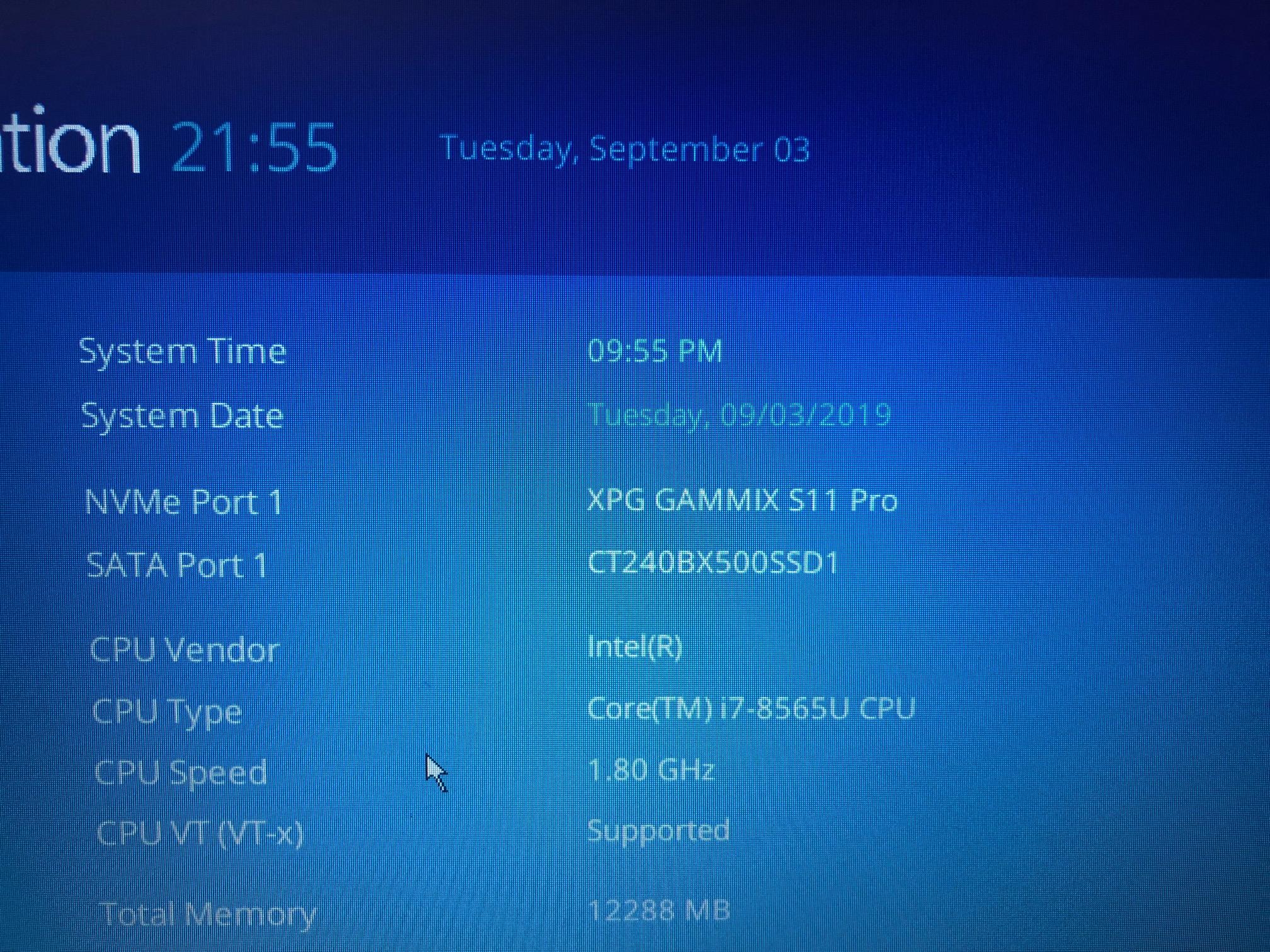

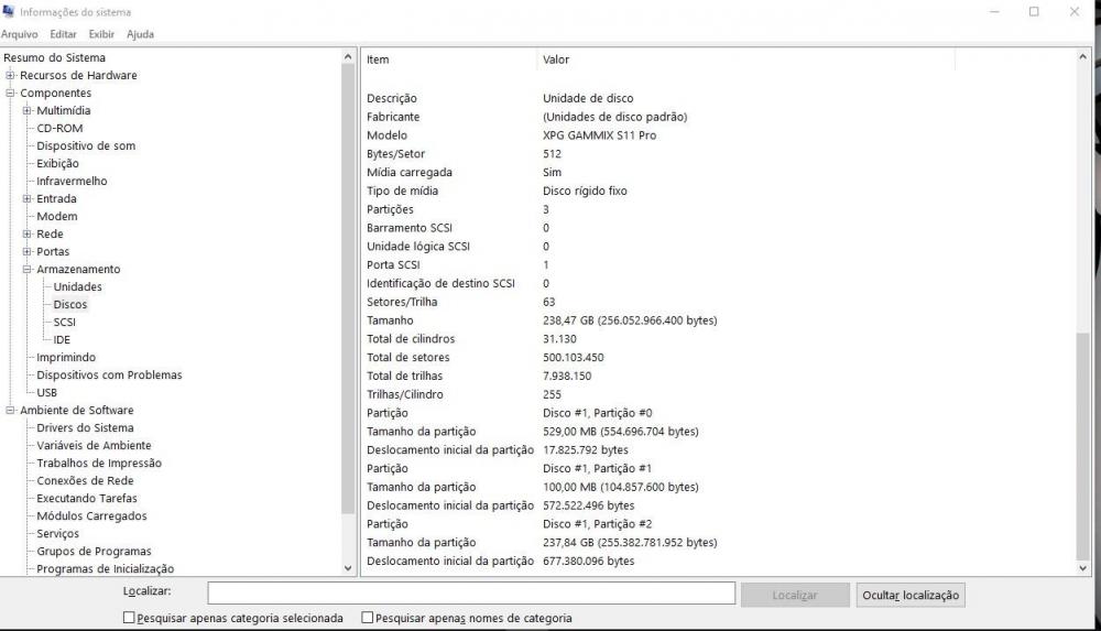

Resolvi testar eu mesmo, abri meu note e vi que o conector m.2 dele é M-key. Instalei um SSD Adata XPG Gammix S11 Pro de 256 GB e ele foi reconhecido imediatamente pela BIOS e instalei o Windows 10 nele sem problemas.
Conclusão: O Samsung X50 (modelo novo- 2019) aceita sim ssd nvme.

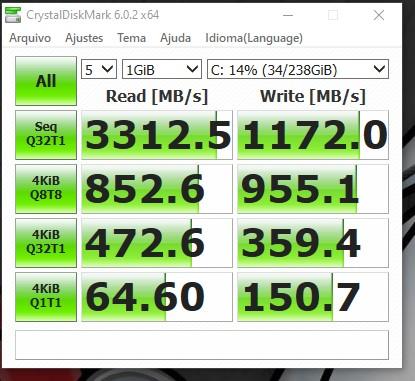

Você chegou a testar a velocidade máxima de leitura e gravação com aquele programa? Para ver se atingir os máximos operacionais ou se fica limitado a velocidade do sata 3

@Marcel Quadros bom dia. O meu está ótimo. Coloquei esse ssd nvme e um outro sata. Não tem conflito nenhum, inicializa muito rápido, está ótimo. Também troquei o pente de 4GB por um de 8GB e fiquei com 12 no total.

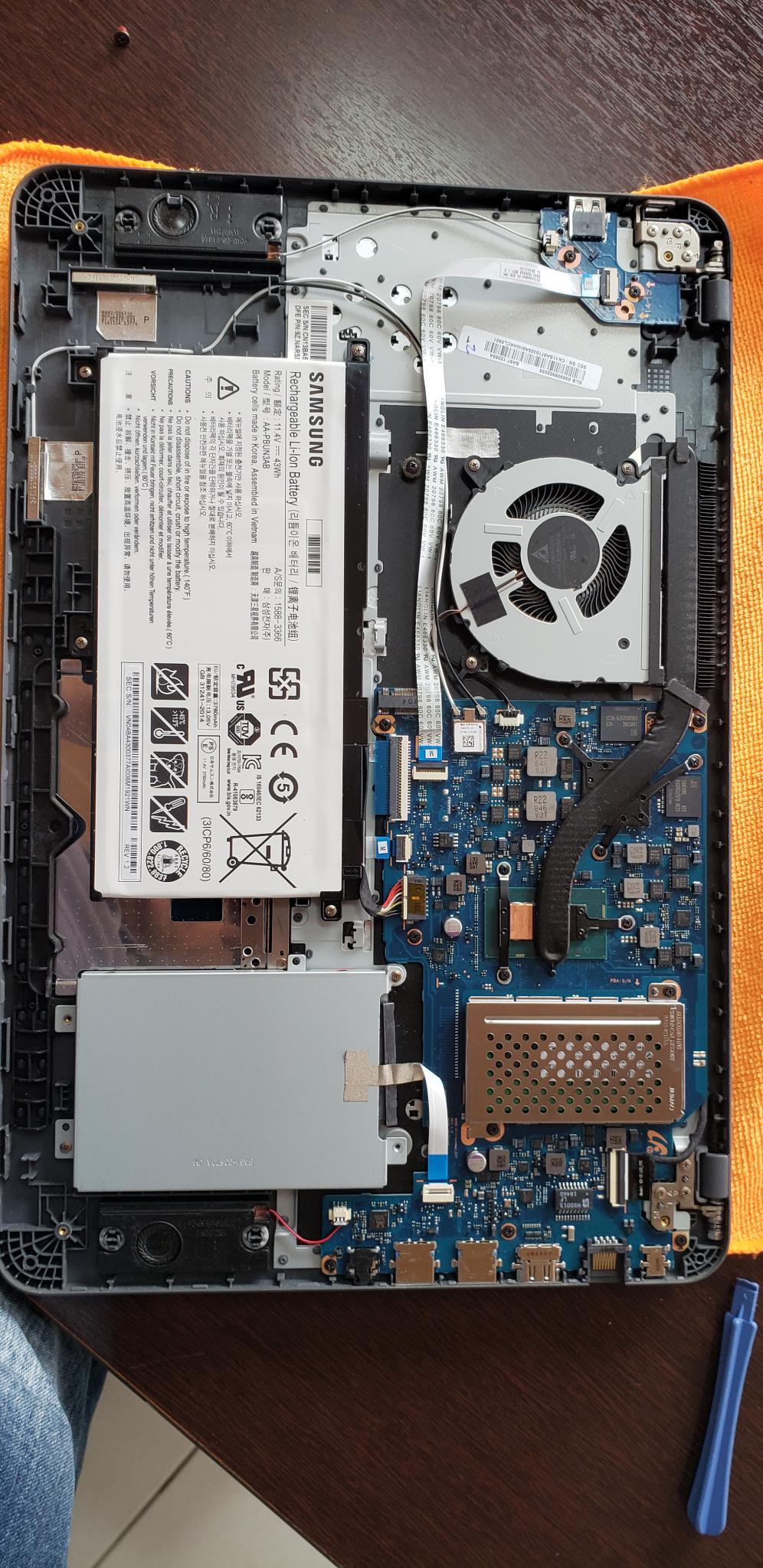

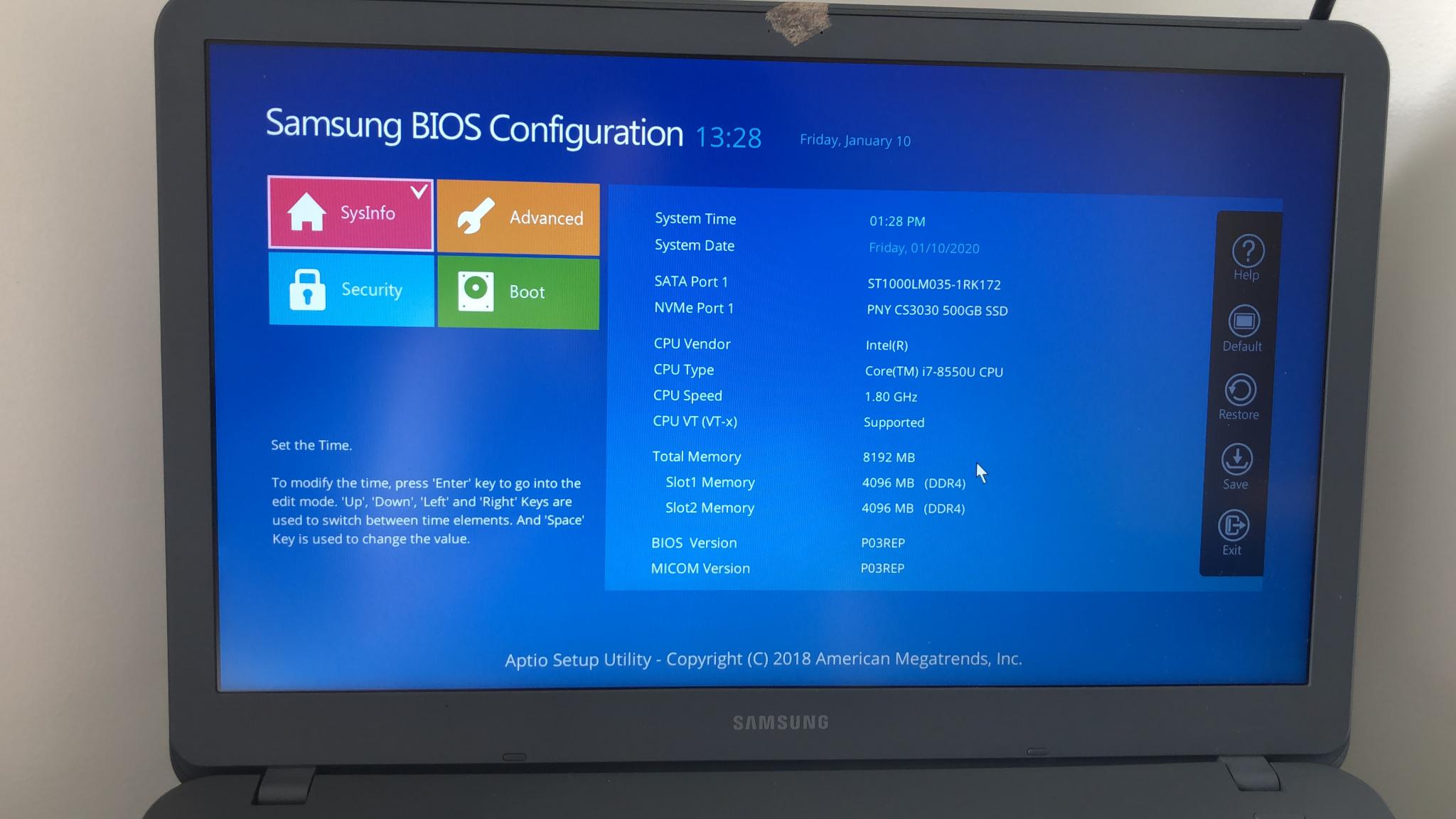

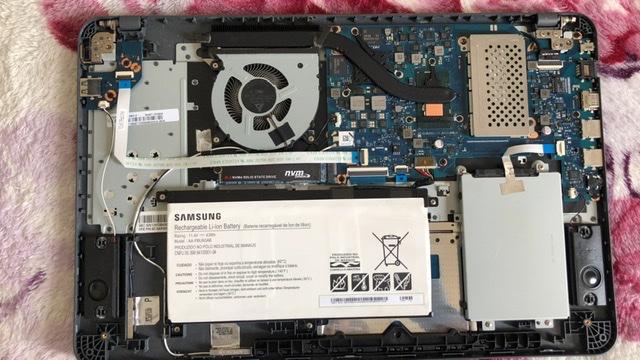

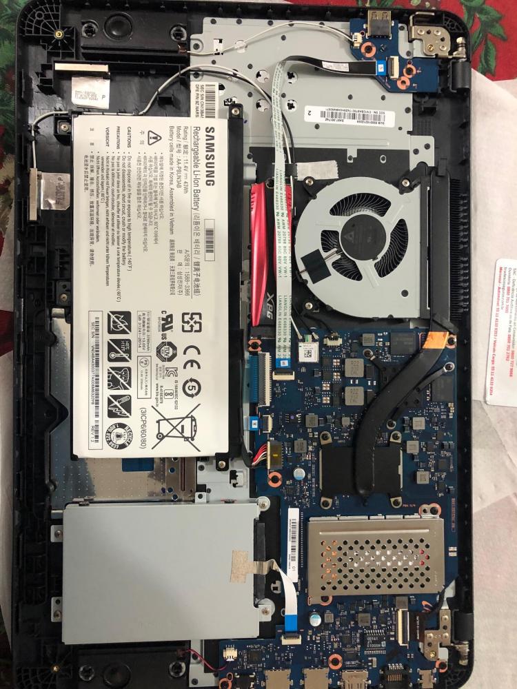

Tive mesma duvidas se o Samsung tem portabilidade com M2 mvme meu modelo 2018 NP350XAA-XFBR, vim nesse fórum e vi uma postagem de um amigo que colocou né modelo 2019, fui e comprei o mesmo modelo e coloquei funcionou perfeitamente. segue fotos

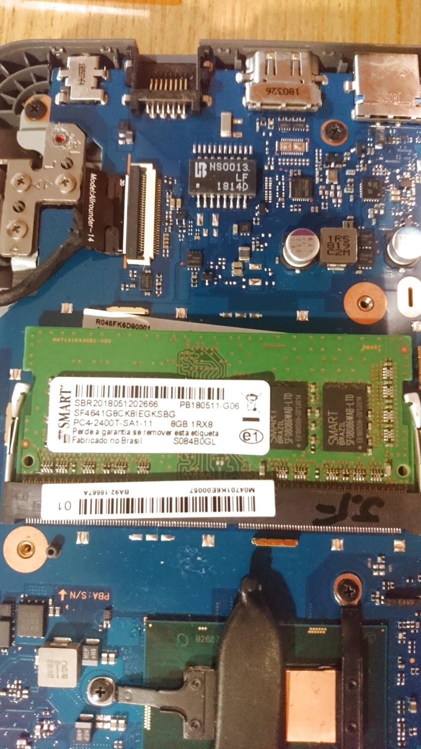

O meu é um X35. Usei um WD Green como SSD, funcionou sem problemas. Observem que no X35 o slot é "B&M key", logo, só funciona como SATA.
Sobre a memória, farei o upgrade mencionado em breve. No X35 só há um slot de memória (atualmente utilizado pelo pente de 8Gb da foto). Infelizmente terá que rodar em single channel mesmo (um pente).
Usarei a mesma tensão, barramento, rank, etc.
Logo usarei uma PC4-2400T 16Gb 1Rx16 1.2v não ECC. Latência à escolha do freguês.
