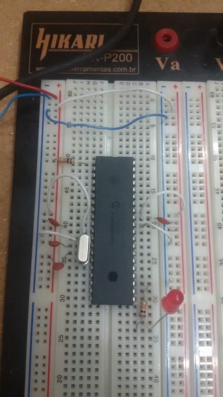

@Isadora Ferraz , bom dia.
Pensava que minha dor de cabeça havia acabado... SÓ QUE NÃO!
Simulando no Proteus, o programa está correspondendo exatamente da forma em que eu quero...
Porém, na protoboard, isso não acontece!
A saída RC4 (onde estou testando com resistor + led conforme pode ser visto na imagem a seguir), simplesmente não aciona com variação na entrada RB.
Notas:
1. O circuito está sendo alimentado, constatado pelo multimetro;
2. A saída RC4 não oscila nenhuma tensão, constado pelo multimetro (logo não é o resistor, nem o LED);
3. A entrada RB5, mesmo não alimentada, constatei que fica com uma tensão de 0.45V (não sei porque...). Pensei que talvez seja isso o problema, já que não fica em 0 absoluto conforme a condição do programa (não há mudança na entrada). Caso for isso, como posso corrigir e tirar essa tensão residual?
4. O estranho é que quando jogo a entrada RB5 para o neutro (forçando assim o 0V absoluto), também nada acontece.. O que penso que desafirma a questão acima, correto?
5. Testei com diferentes fontes de alimentação: 5V e pouquinho, 3.7V , e 4V e pouquinho.
6. O estranho é que nos primeiros testes, por incrivel que pareça e antes de tentar mil coisas, a programação constatava acendendo o led por 2 segundos, porém apenas quando ia de 0 para 1 na entrada.. dps alterei algumas coisas, religuei os fios achando que era algum curto, e apenas piorou, simplesmente a saída RC4 não faz nada!
Segue abaixo o código que estou usando:

E segue em anexo a imagem do circuito de teste na protoboard.
Consegue me ajudar dizendo se há algum erro no código ou no circuito montado?
No mais, agradeço... To batendo cabeça a noite inteira! rs

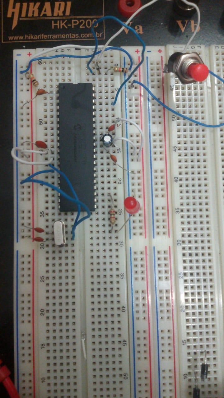

Segue a imagem do "novo circuito" em anexo.. É assim que você sugeriu a ligação? está correta?!
Outra coisa, não irei acender um led, isso é apenas para teste.. Vou utilizar para controlar um relé de estado sólido..
Ah, e como não possuo um resistor de 1K, coloquei um de 2 pro led.. Acho que não influencia muito né?!
Resumo: Caso a ligação esteja ok, adianto que com o interruptor não pressionado (NA), ainda consta a pequena tensão em RB5..
Meu sem noção amigo, seu pullup ta esquisito. Veja como tem que ser...
Coloque o cap de desacop do direto nos furos ao lado do ci. Coloque também um de 10uF. Coloque um 100nF no reset e gnd. Verifique se programou pro oscilador correto. No seu caso parece cristal 4Mhz o que seria XT nas configurações.
Agora vai!
@Otavio Pessini Bini ,
Opa, por aqui tudo beleza sim kkk !
Repare o circuito formado pelo seu capacitor de desacoplamento... ele não faz desacoplamento nenhum, pois deveria estar "colado"  aos pinos do PIC, em vez de estarem ligados nas barras que se ligam através de fios, formando indutâncias e resistências à passagem da alta frequência. O circuito oscilador a cristal muitas vezes não consegue oscilar justamente por causa desse problema !
E cadê o eletrolítico ?  Ele é muito importante para estabilizar as possíveis variações de corrente, por exemplo quando aciona um Led.
Não tenha vergonha de colocar esses capacitores em cima do Pic, pode até mesmo colocar atravessado em cima, dependendo da posição dos pinos de GND e de VCC.
Outra dica : existe um par de barras de alimentação à esquerda do Pic, e outro par á direita do Pic, certo ?
Faça todas as ligações de GND e de VCC do PIC usando apenas uma dessas barras ! Evita os famosos loops de corrente que podem fazer sua simples montagem ter problemas absurdos e te deixar doido kkkk !

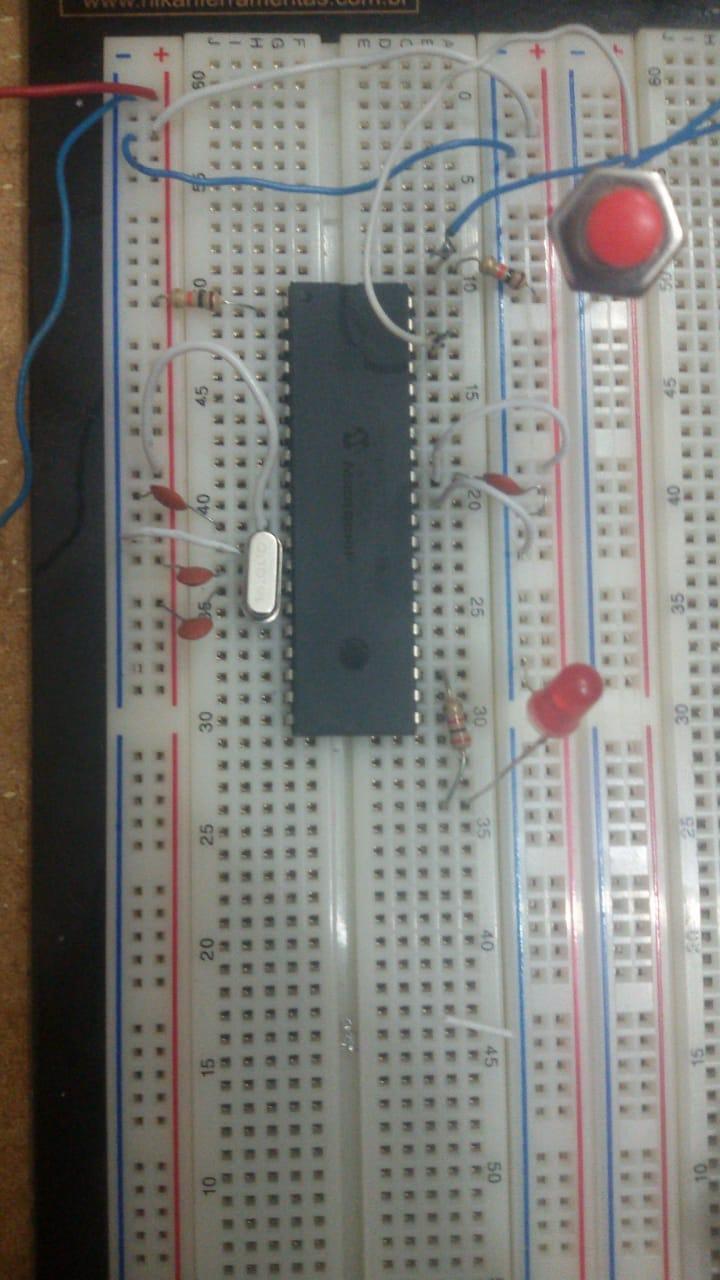

Pois bem, segui as diversas dicas por aqui, conforme podem ver na imagem em anexo do circuito atual, e .... NADA FEITO.
Simplesmente a saída RC4 não aciona diante do acionamento do push button na entrada..
Mais dicas?
Vi que voce colocou o eletrolitico, mas .... ( sempre tem um Mas ...) continuou ligando os pinos do Pic que devem ir ao GND e ao VCC nos dois conjuntos de barras de alimentação do protoboard : tanto na barra da esquerda como na barra da direita !
Mude isso, ou liga tudo nas barras à esquerda ou nas barras à direita !  Nas duas ao mesmo tempo pode ter problemas de não iniciar o oscilador a cristal.
Ah, outra coisa : monte o cristal e os dois capacitores diretamente nos pinos do PIC !!! Essa montagem longe, levando a ligação com fios até eles não dá certo !

@aphawk  Paulo, boa tarde.
Seguindo seu conselho, conforme pode ver na imagem abaixo, utilizei so os pinos a direita para alinmentação, e recoloquei o cristal colado ao PIC..
@Isadora Ferraz  , o pino RB5 agora está em 5V sem o interruptor pressionado, porém quando pressiono, vai para 0V absoluto, só que não faz nenhuma diferença na saída RC4..
A saída RC4 está setada sempre em 5V agora (alimentando o LED), nada nas entradas consegue mudar a tensão nessa saída..
Vi que as outras entradas RB estavam em 5V.. pensei que como a gente estava analisando o PORTB, poderia dar algum conflito só alterando a RB5 e as outras não.. Portanto, setei o PORTB para iniciar em 0V, e agora fica assim: Apenas RB5 em 5V, e as todas as outras RB e RC com exceção da RC4 ficam em 0.54V mais ou menos...
Estou gravando com cofig HS, pois o cristal é de 16MHz..

@Isadora Ferraz Bom, vamos lá.
Isso será para controlar uma solenoide.. como?
Por exemplo, a entrada no caso (RB5), será ligado um detector de tensão. O que eu quero é que, caso o detector de tensão está apontado que está em 1 (alimentado), vai para 0 (queda de tensão), quero que acione a saída RC4, ddurante 2 segundos, e depois desligue a saída RC4..
Quando essa entrada que caiu a tensão, se reestabelecer (ir para 1), quero que de novo a saida RC4 acione, durante 2 segundos, e desligue novamente.. Esse processo inifinito.
Por que?! Veja, a saída RC4 será ligada a um relé de estado sólido, e esse relé será ligado a um pistão eletromagnetico..
O pistão precisa só de um pico de 2 segundos para acionar e ter a força que precisamos..
Entendeu?
Vamos ver como se comporta desabilitando a interrupt durante o delay.
Valeu!
@Isadora Ferraz Bom, fiz o que voce falou (tirar o interrupt no delay).. e notei algo..
Pode ser besteira, mas por exemplo, quando está em nivel alto a entrada, agora está apagada a saída.. Só de chegar proximo(encostar) no push button para direcionar a 0 a entrada, a saida faz o processo certo (vai p 1 no tempo do delay, e retorna a 0).
Se eu fico segurando o button, sem apertar para fechar p 0 a entrada, a saida ja identifica a mudança, ai fica em 1 intermitente.. Ai preciso segurar o push button (que joga p 0), e soltar p a saida desligar de novo..
Algo que possa fazer para tirar essa sensibilidade?
