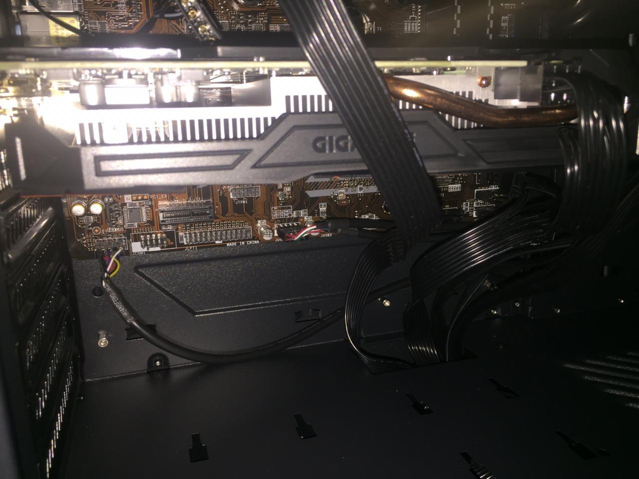

Ontem chegaram algumas peças que comprei na Kabum e logo que cheguei em casa fiz a instalação no gabinete.
Tentei subir a placa-mãe no HDMI mas não obtive sucesso. Tanto na Onboard quanto na Offboard.

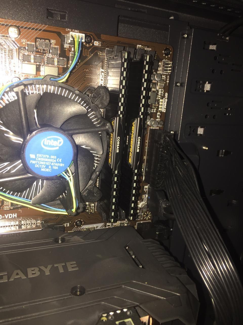

Tentei Placa + Processador + 1 memória (Slot 1).
Placa + Processador + 2 memórias (Slot 1 e 3)
Placa + Processador + 2 memórias (Slot 1 e 3) + Placa de vídeo.
Placa + Processador + 1 Memória (Slot 1) + Placa de vídeo.

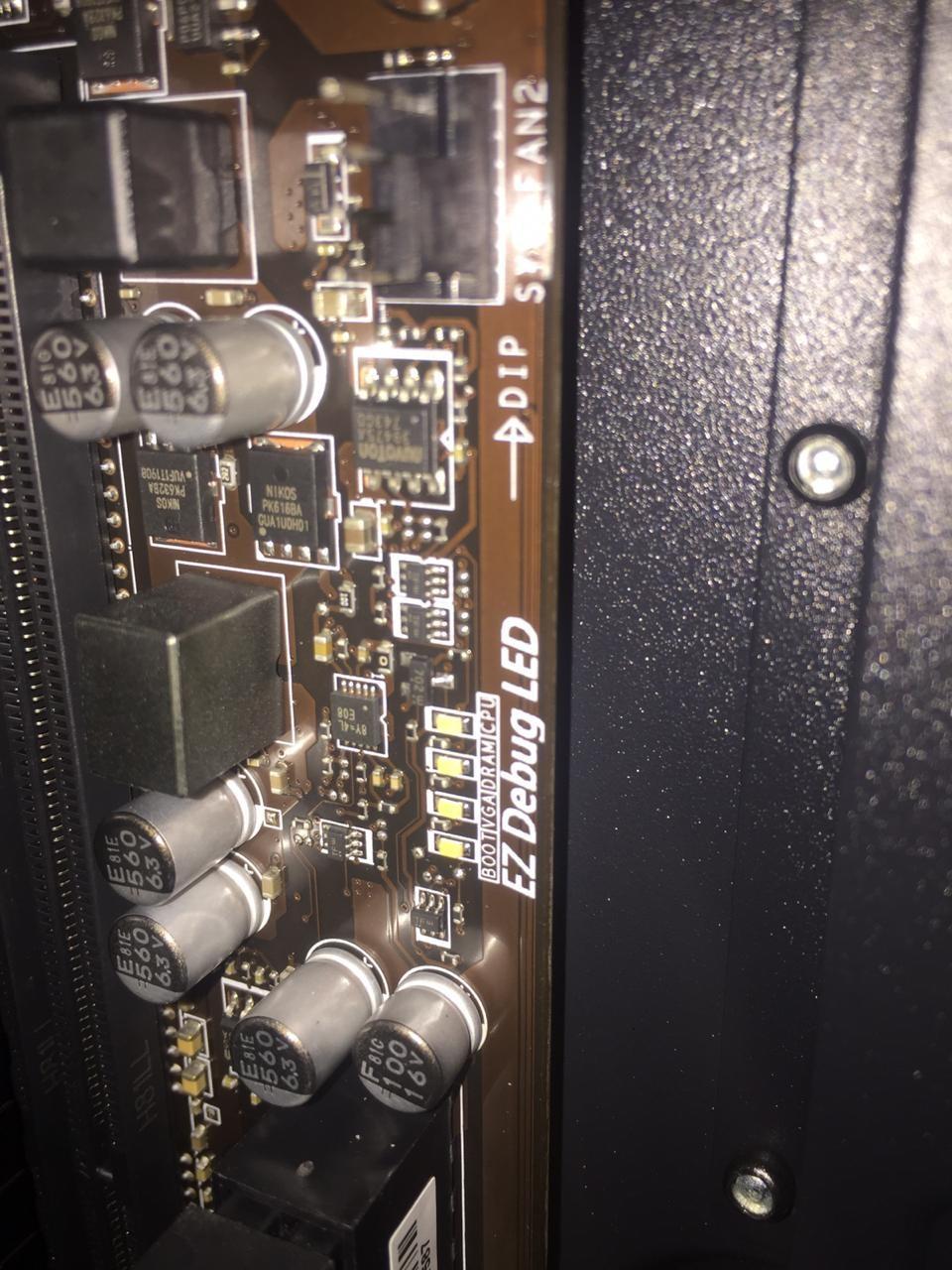

As luzes do EZ Debug Led acendem na sequencia e vão se apagando conforme dão o check.

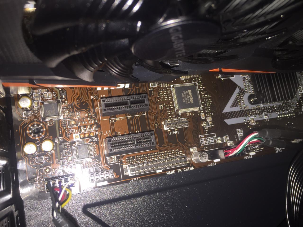

Abaixo estão as minhas configurações e também estou anexando algumas fotos da instalação.

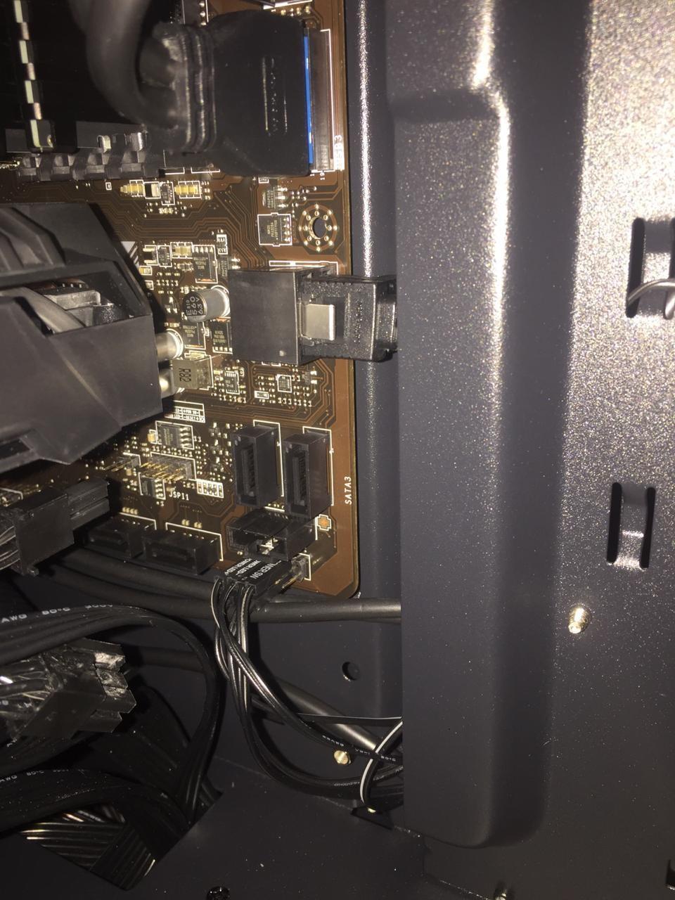

É impressão minha ou o cabo 24 pinos da fonte está mal encaixado? Corrija isso.
O cabo da fonte conectado no processador é o que está com CPU escrito, correto?

2 - É impressão minha ou a placa está encostada no gabinete, sem porcas de separação (imagem 1)? Isso pode causar curto e queimar a placa-mãe. Sugiro você pedir para uma pessoa experiente fazer isso.

Com relação aos 24 pinos, estão sim, eu havia removido e encaixado novamente apenas para a foto. Já tinha desmontado ele novamente antes de vir trabalhar e tirei a foto apenas pra exemplificar a instalação. Larguei tudo desmontado em casa para fuçar hoje quando chegar novamente.
Correto, são os 8 pinos.

Rsrs, na foto não aparenta mas esta com parafusos sim, eu preferi manter a disposição que veio no gabinete pois estou sem chave para remover as porcas, acredito que tenha uns 7 parafusos instalados com aquela porca igual às do encaixe dos parafusos do cabo RGB.
Tá. Quando puder, ligue como eu te falei e fora do gabinete. E tire uma foto do gabinete sem a placa-mãe, pra eu ver as porcas que você instalou.

Tem 8 pinos da CPU e tem 8 pinos do PCIE. Tem que ter atenção pra não trocar.
@Math.Pi Sim, encaixei o certo. Na fonte está escrito PCI-E para o outro pino e duas das pontas não encaixam pois o formato é diferente.
@RS Faria Putz, você é o cara 😄. Eu li o manual mas não me atentei a esta informação. No boot eles falam que é necessário deixar no slot dois. Vou testar quando chegar em casa.
55 minutos atrás, Lgadark disse:

Sem mexer no que já estava conectado, reconectei alguns cabos que estavam desplugados e liguei apenas 1 memória no slot 2.
Não deu certo.
Sendo assim, desliguei todos os fios da placa e removi a bateria por alguns minutos para resetar a BIOS.
Coloquei a bateria, liguei o processador e a placa-mãe apenas. A imagem apareceu.
Feito isso, coloquei uma memória no slot 2.
Após dar certo essa parte, comecei adicionar item a item. Adicionei outra memória, depois o SSD, em seguida o HD, USBs e por ultimo a placa de vídeo.
Quando inseri a placa de vídeo ele demorou um pouco para subir a imagem, mas deu tudo certo.
