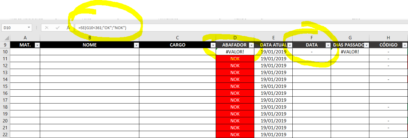

Pintou mais uma dúvida:
Quando coloco um (traço) na data, a condição de NOK sai lá do item ABAFADOR e vai prá #VALOR1
Tem como fazer uma fórmula para que se mantenha como NOK?
