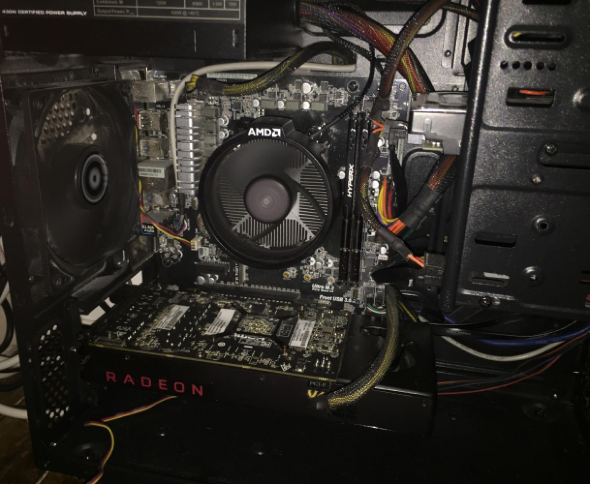

@BielSoftTec Segue abaixo a disposição dos componentes internos:
Na foto não aparecem: o fan da tampa lateral, apenas seu cabo, e o frontal.

@grievous No meu caso é impossível, o chão do gabinete é muito próximo da placa, o que impediria a instalação, algo que não citei mas que muito provavelmente também contribui para estas temperaturas, já que dificulta a ventilação.
A solução mesmo seria procurar por um aftermarket cooler, como os que sugeri no início do tópico.
