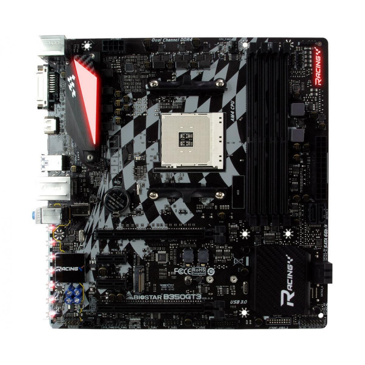

Pessoal eu recentemente adquiri uma B350GT3 e um R3 2200g, não vem indicando a posição de encaixe, como encaixo o processador nela?

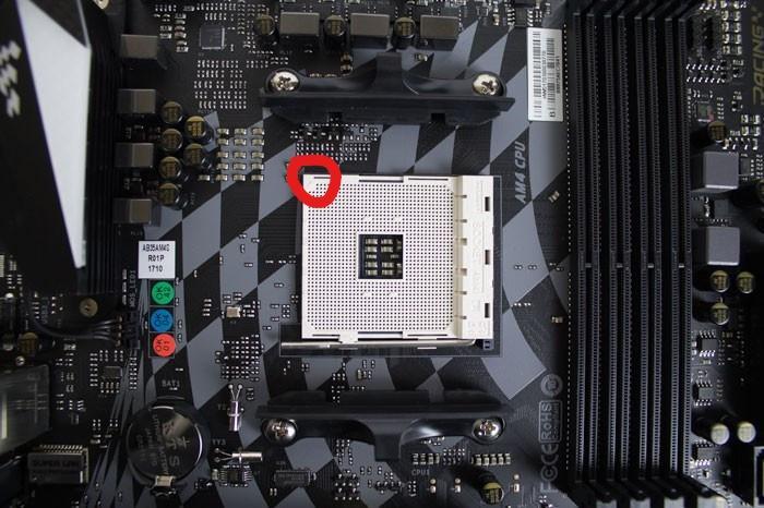

@Kissan No socket, canto esquerdo superior é a marca de posição.
Levante a perninha ao lado, coloque o processador e abaixe a perninha.
Não esquece de tirar essas partes de plástico preto, pois não vai usar, mas guarde, o que tem atrás da mobo deixa.
Tem uma pequena seta no canto do processador e tem na placa, alinhe-os que terá a posição do encaixe certo (não esqueça de levantar a trava de metal pra cima e depois baixá-la quando o CPU estiver no lugar. Outra forma é ver onde os pinos são retos, só um canto tem os furos em 90º, isso ajuda na hora de "polarizar" a CPU sobre o socket AM4.
Depois, basta remover os 4 parafusos daquelas presilhas pretas e deixar os furos do backplate da placa no lugar e fixar os 4 parafusos do cooler do Ryzen. Procure fazer isso sobre uma MESA e não sobre um colchão ou algo que não dê sustentação. E de preferência deixe a placa na mesa sobre o plástico anti estático (cinza) que acompanha sua placa-mãe. Estando os 4 parafusos do cooler do Ryzen bem fixos, basta montar a placa e curtir.
