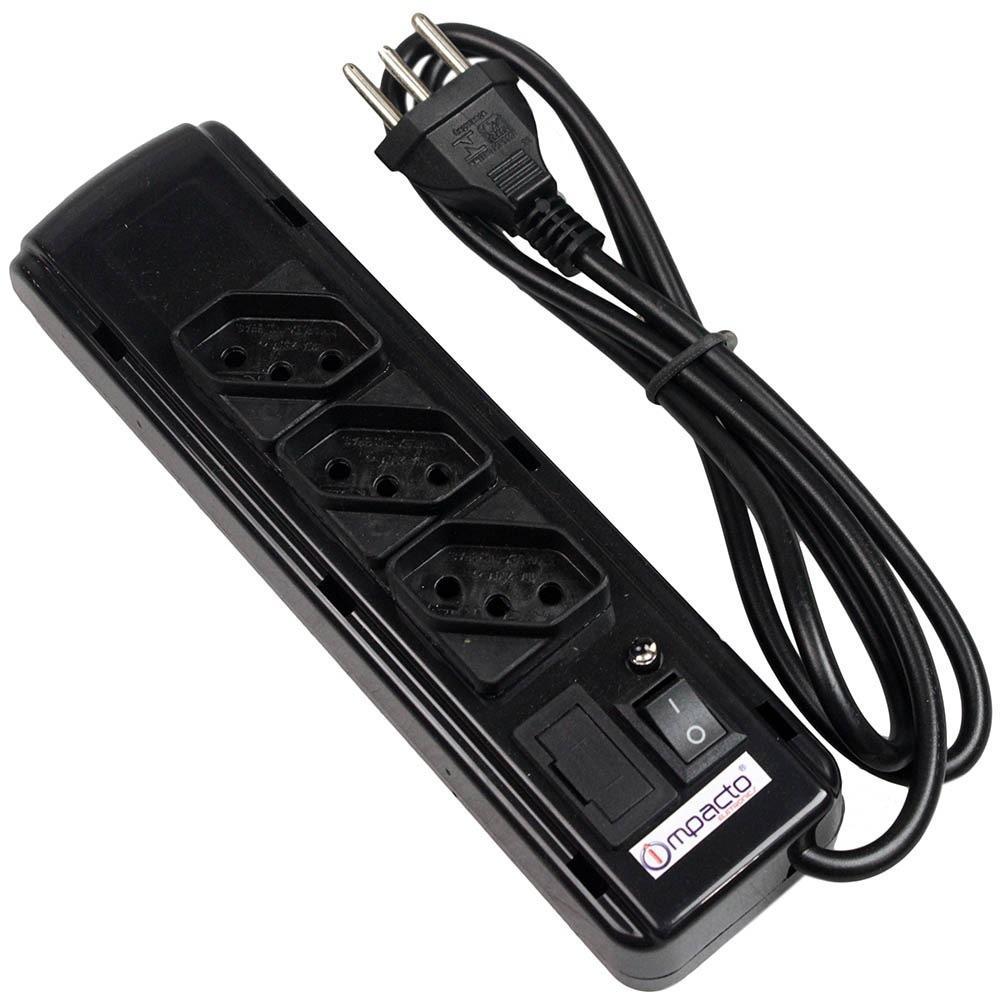

Irei deixar a baixo a foto do me filtro de linha..bem baratinho,e estava até evitando utilizar meu pc por segurança,enquanto não comprava um nobreak
