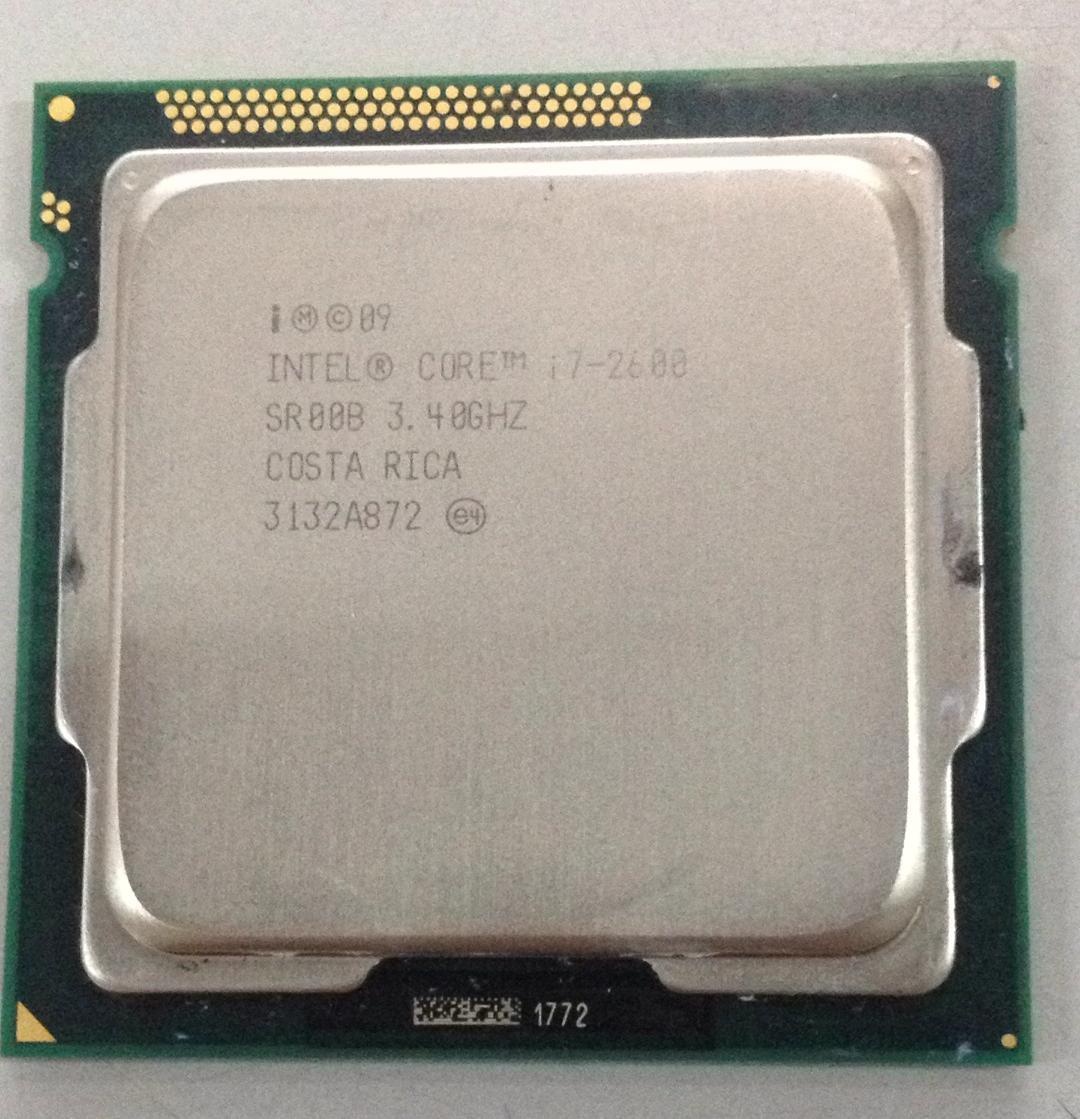

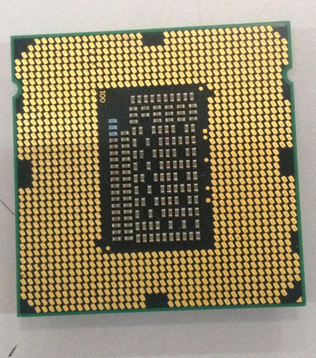

vish,não sei qual MB foi testada simforoso, o técnico que me disse isso, que não estava dando vídeo. Também não queria joga-lo fora, mas nao sei se vou ter outro alternativa. Me passa seu número do zap pra eu te mandar a foto dele pra voce ver como ele esta??

Fisicamente está tudo certo com ele, se realmente estiver morto foi algum surto de tensão por parte da placa antiga, fora isso não vejo o porquê de um processador desses parar de funcionar assim do nada.

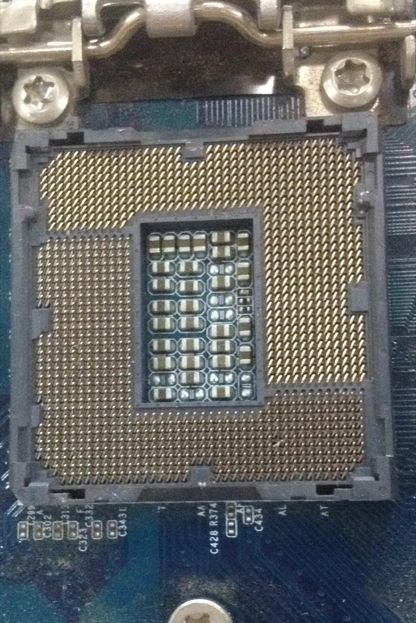

@CaioHenrique123 Sinceramente me parece que há um pino torto sim, eu testaria em outra placa-mãe pois um I7 desses não é de se jogar fora.
