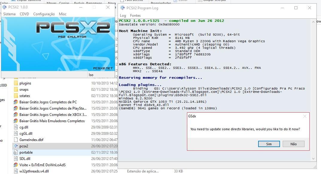

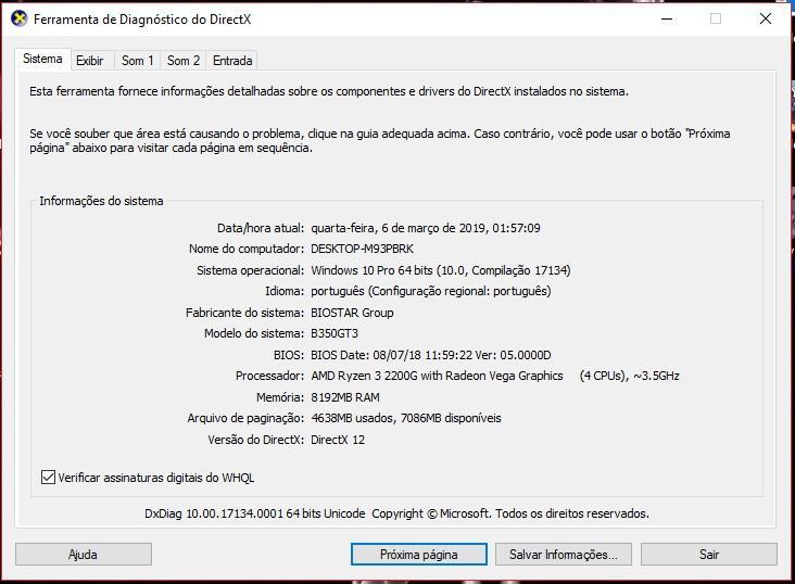

Estou com um problema chatinho aqui, relacionado ao directX... Recentemente formatei o PC e alguns jogos ficavam dando o erro 0xc000007b... Vi alguns tutoriais básicos, fiz download dos arquivos e substitui na pasta do System32 e SysWoW64. Mas hoje fui tentar abrir o emulador de ps2 (pcsx2) e ocorre o erro do print em anexo. Quando uso o comando do dxdiag aparece que o d12 está instalado, mas o emulador não o reconhece (p.s.: ontem estava jogando normal). Quando tento instalar o directX direto do site da Microsoft, ele dá aquele erro dxerror e outro aí. Já segui alguns tutoriais, fiz chkdsk/spotfix e scannow, mexi no registro e nada...

Na primeira imagem informa a causa, esse programa está pedindo uma dll do DiretX 9: Cannot find d3dx9.dll
Pesquise por um emulador mais atualizado.
Ou tente instalar o DirectX 9, mas não sei se o sistema irá deixar.

@f_neto Vou tentar aqui...
